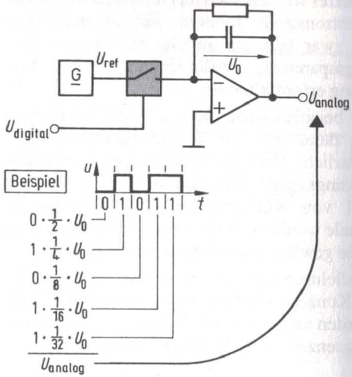

Hallo zusammen, eine Frage zur Funktion dieses Verfahrens: Wie
funktioniert es? Habe ich einen Denkfehler? Bezeichnet wurde es als
Stufenumsetzer.
Der Takt ist konstant, die Generatorspannun gist konstant. Wie bekomme
ich dann die Gewichtung mit 1, 1/2, 1/4... 1/2^x hin? Ich sehe nicht
diesen Variablen Faktor.

Ok, sry miteinander. Ich habe irgendwie stumpf gedacht.
Die Lösung ist: Durch den Wiederstand entläd sich C innerhalb einer
Bitzeit um die Hälfte und durch die gesamte Länge des Datenworts
potenziert sich dieser Faktor unter dem Bruchstrich.
Hmmm, kann ich nicht nachvollziehen, ohne zu wissen, was alles in G
versteckt ist. Wenn dort eine simple Spannungsquelle versteckt ist, dann
kann das nicht funktionieren. Denn die nachfolgende Schaltung hat ja
immer die selbe Zeitkonstante. Irgendeine Ladung oder Entladung würde
also für jedes Bit gleich "stark" wirken, denn das Ganze ist ja
eigentlich ein simpler Integrator.
Und zudem kommt dann noch die Frage: wann beginnt ein zu wandelndes Wort
und wann endet es? Oder kurz: wie erkennt dieser "Wandler" sein MSB?
