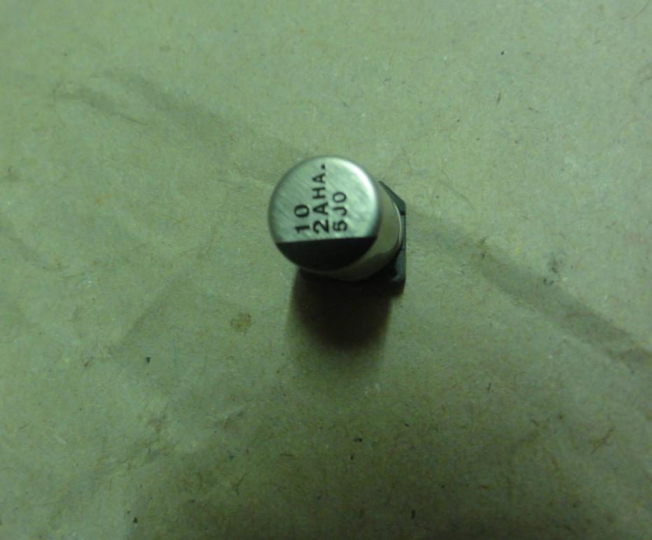

Mahlzeit ins Forum,

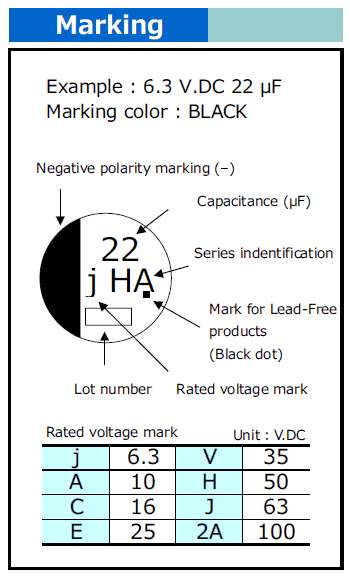

wie finde ich den Spannungs- und Kapazitäts-Wert von diesem Elko bitte
heraus?
Hing auf einer wichtigen Platine in der Nähe der SV-Baugruppe nur noch
mit einem Anschluß auf dem Lötpad, beim Bewegen war er dann ab.
Nun muß ich ja was neues und Ähnliches wieder da drauf löten, nur welche
Werte?
Gemessen mit einem LED-Balken-U-Prüfer so um oder über 50V - , mit dem
DMM etwas über 50 V, so ca. 53,.. V. Auf dem C ist davon aber nun nichts
so direkt zu lesen.
Danke für eure Hilfe
Danke Leute,
ihr meint also wirklich einen 10 µF mit satten 100 V, 63 V oder gar 50 V
reichen da nicht?
Hätte noch 50-V-Typen mit 47 µF hier, nur Experimentieren wollte ich
eigentlich nicht.
