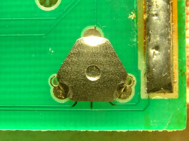

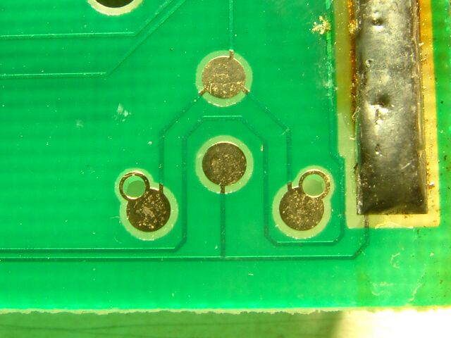

vor vielen Jahren vom großen Zeh eine kleine Tisch-Funkuhr mit Wecker
gekauft. Der Knackfrosch der Tasten funktionierte von Anfang an nicht
richtig, denn man musste zusätzlich drücken. Im Laufe der Zeit musste
man immer fester drücken, bis sich heute an einer Taste der Knackfrosch
verabschiedet hat :-(
Bei einem "Blech" ist die Vertiefung ausgebrochen (s.KnackFrosch.jpg).
Gibt es solche Bleche irgendwo als Ersatz?
Die Uhr samt Wecker funktioniert sonst einwandfrei.

von USBler (Gast)
tanzverbot schrieb:
> sieht wie die hier aus?
> https://www.elv.de/schaltkontakte-knackfroesche.html?refid=affiliatepn
Ha, laut Maßzeichnung ist es das Teil - SUPER !
Vielen Dank für den Tipp.
0,02 Euro pro Stück. Mal sehen, was der Versand kostet ;-)

von Gerald B. (gerald_b)
Und rund um den Mittelpunkt das Ding metallisch sauber kratzen
(Glashaarpinsel) und dann einen Klecks Lötzinn drauf, so das der Pippus
dann aus Zinn vorhanden ist. Sollte doch gehen ;-)

nee, das drückt sich platt und oxydiert. Neue Scheibe rein, fertig.
von USBler (Gast)
2 Cent schrieb:
> Weia: Lieferzeit 4 Woche(n)
Die Dinger waren paar Tage später da.
Die Tasten der Tisch-Funkuhr gehen wieder wie 'ne eins.
Genau, zu was rumfrickeln, wenn ausnahmsweise mal Ersatzteile verfügbar
sind. Die restlichen 98 Stück halten nun min. 100 Jahre ...
