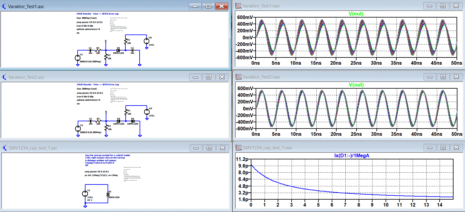

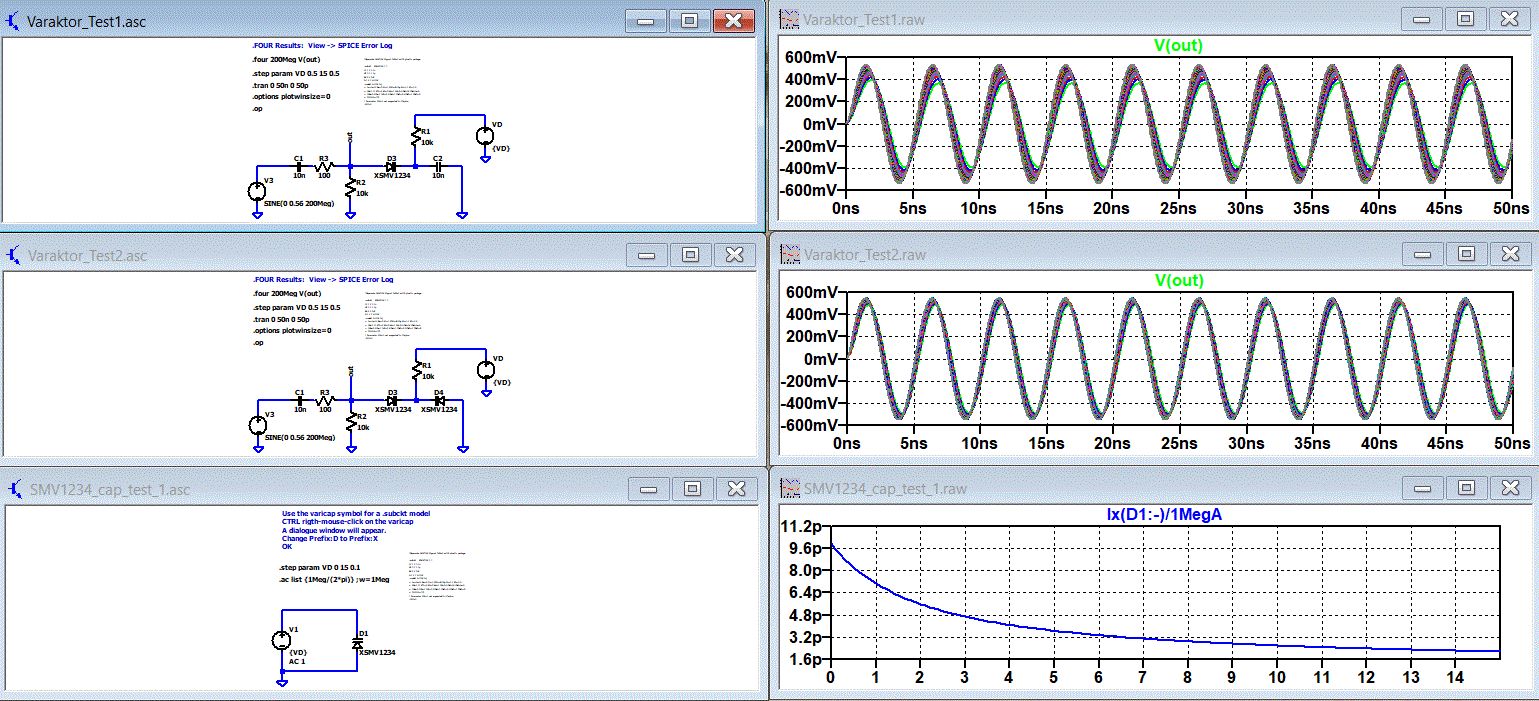

1.)
Ich habe in Schaltung „Varaktor_Test1“ die Varaktordiode eingebunden und
überprüft. Sollte soweit stimmen.
http://www.skyworksinc.com/uploads/documents/200058Q.pdf
2.)
Anschließend habe ich, wie du vorgeschlagen hast die Schaltung nach dem
Prinzip der antiseriellen Schaltung aufgebaut, siehe LTSpice
„Varaktor_Test2“.
Mit diesem Spannungsteiler erziele ich bei 2V Steuerspannung eine
Sperrspannung der Varaktordioden von 1.2V. Somit könnte ich theoretisch
mit 5dBm (=1.125Vpp) Eingangssignalen umgehen, oder?
3.)
Wie kann ich in LTSpice nun die Verzerrungen anschauen welche sich
ergeben wenn ich den Eingangspegel hochschraube? Müsste ich doch eine
FFT machen und die IIP3 -Produkte anschauen und verrechnen mit
IIP3 = Pin + Intermoduationsabstand/2
4.)
Was ich gerne noch gesehen hätte ist die Kapazitätsänderung bei
Veränderung der Steuerspanung von 2-15V. Wie mache ich das?

von Helmut S. (helmuts)
Hier die Simulationen.
Beachte, dass die Gesamtkapazität von zwei Dioden in Serie nur halb so
groß ist.
Den Klirrfaktor habe ich mit .FOUR berechnen lassen. Die Ergebnisse des
Klirrfaktors stehen im Log-File.
View -> SPICE Error Log

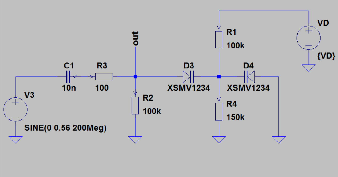

von Vicky M. (vicky_m)
> groß ist.
Vielen lieben Dank dir. Deine Beispiele haben mir sehr geholfen :)
Jedoch habe ich eine Frage.
Die Widerstände habe ich sehr hochohmig ausgelegt, um mein HF Signal zu
entkoppeln.
Des Weiteren wurde hier diskutiert, dass ich die Sperrspannung auf
mindestens 1.2V mittels eines Spannungsteiler anheben sollte. Dies würde
die Verzerrung reduzieren. In Bild1 habe ich das auch mal umgesetzt.
LTSpice hat auch einen geringeren Klirrfaktor angegeben.
Meine Frage an dich ist nun, warum du das nicht gemacht hast? Gibt es
hierfür einen Grund, den ich übersehe/nicht kenne?
Der Spannungsteiler ist doch sinnlos. Der macht gar keinen Offset und
das macht hier auch gar keinen Sinn. Die Simulation soll herausfinden
wie weit man mit der Spannung heruntergehen kann ohne einen nenenswerten
Klirrfaktor zu bekommen. Genau dazu ist die Schaltung gedacht.
Die minimale Spannung wird später direkt von Vd bereitgestellt.

von Fabian Z. (fabi_z)
Helmut S. schrieb:
Hallo Helmut S.,
ich habe eine grundlegende Frage zu deiner Schaltung. Ich habe versucht
deine Schaltung zu verstehen. Mir ist klar das durch die Steuerspannung
die Kapazität der Varaktordioden verändert wird.
Jedoch verstehe ich nicht wozu die 100 Ohm in dieser Schaltung sind?
Fabian Z. schrieb:
> Helmut S. schrieb:
> Hallo Helmut S.,
Ich weiß ja nicht wie du deine Phasenverschiebung hinbekommen willst.
Irgend eine Serienimpedanz (R, L, R+L, Zin, Zout. Leitung) benötigt man
doch um mittels Tiefpass oder Hochpass eine variable Phasenverschiebung
hinzubekommen. Ich weiß ja nicht einmal bei welcher Frequenz das Ganze
spielen soll und was da sonst noch für Randbedingungen da sind. Deshalb
kannst du nicht erwarten, dass jemand ein genau für dich passendes
Beispiel macht.
