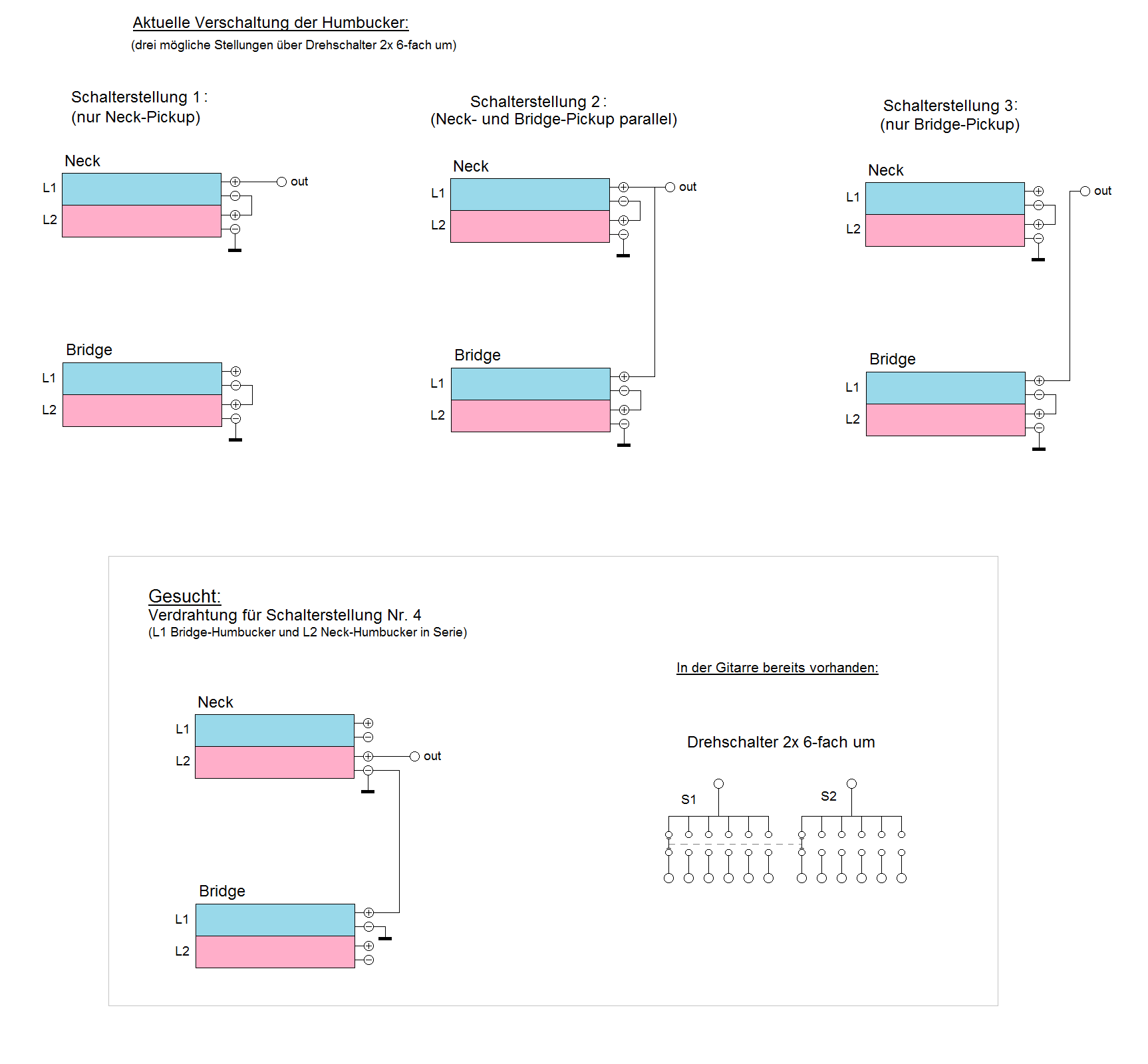

es geht um folgendes:
In einer E-Gitarre sitzen zwei Humbucker mit getrennten Ausgängen für
jede Spule.
Im Anhang sieht man eine Skizze dazu.
Die Pickups (Humbucker) können über einen Drehschalter so eingestellt
werden:
-Schalterstellung 1: nur Neck-Pickup
-Schalterstellung 2: Neck-Pickup und Bridge-Pickup parallel
-Schalterstellung 3: nur Bridge-Pickup
Der Drehschalter ist ein 2x 6-fach-um-Schalter, im Anhang ist er unten
rechts in der Skizze zu sehen. Im Moment sind nur die ersten drei
Stellungen aktiv, man kann das aber entriegeln.
Jetzt hätte ich gerne noch eine Schalterstellung 4, die aber etwas
komplizierter ist, nämlich Spule L1 vom Bridge-Pickup mit der Spule L2
vom Neck-Pickup in Serie. Eine Skizze dazu im Anhang unten links.
Die erste Frage dazu lautet, lässt sich das mit dem bereits eingebauten
'2x 6-fach-um-Schalter' realisieren?
Es soll dann mit dem Drehschalter möglich sein:
-Schalterstellung 4: L2 Neck-Pickup und L1 Bridge-Pickup in Serie
Ist das möglich?
Mit 2x6 find ich keine Lösung.  Die Drehschalter gibt's aber auch mit
3x4 - damit müßte es gehen (hab die Reihenfolge der Spulen in Pos-4
getauscht):
> getauscht):
Das ist cool, Danke! Habe bisher nur eine Lösung mit 4x-Schalter
gefunden.
Der eingebaute Schalter hat noch zwei Kontakte, die auf der Hälfte
abgepitscht sind, vielleicht kann der sogar 3x4, wenn man einen davon
mit einbezieht.
Das mit dem Spulentauschen ist kein Problem, solange die Phasen
insgesamt stimmen.
Werde das später durchprobieren.
Habs eben für jede Schalterstellung aufgezeichnet, scheint alles zu
passen.
Unglaublich, wie hast du das so schnell hinbekommen, ich selber grüble
seit zwei Tagen darüber nach. Du musst ein Genie sein!
Noch mal vielen Dank für die Hilfe!!!

Der 4x3-Schalter ist bestellt (4-polig, 3 Kontakte), bin sehr gespannt
Die Gitarre ist mittlerweile wie oben geplant umgebaut.
Der Sound in der neuen Schalterstellung 4 (Neck L2 + Bridge L1) klingt
etwas knackiger als bei beiden Humbuckern stumpf parallel und geht
soundmäßig Richtung Stratocaster (wenn dort zwei PUs aktiv sind).
Habe zusätzlich noch einen kleinen Schalter installiert, mit dem man
'Bridge L2' kurzschließen kann, dann läuft in Stellung 4 nur noch Neck
L2 als Single Coil, was man auch gut gebrauchen kann.
foobar, noch mal vielen Dank für deine große Hilfe bei dem Projekt!!!
