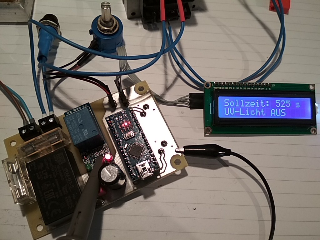

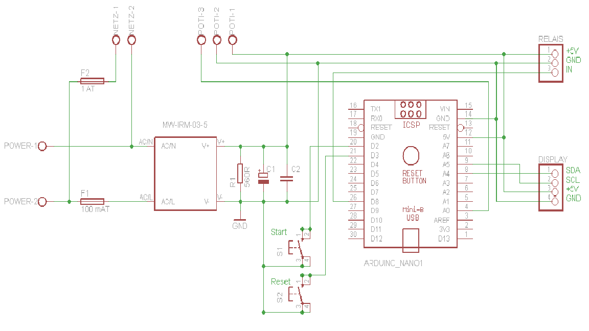

Für einen UV-Platinenbelichter habe ich die im Bild "Timer.png" gezeigte
Schaltung aus dem Internet aufgebaut. Den Code findet ihr in
"Timer.txt". Leider versuche ich mir gerade erst entsprechende
Programmierkenntnisse anzueignen. Den Anzeige-Text habe ich geändert,
soweit sogut...doch für mein Problem habe ich keine Lösung.
Grundsätzlich funktioniert die Schaltung, nur wenn ich den Start-Taster
(zu lange) gedrückt halte bzw. ungünstig betätige, wird der Eingang am
Relaiasmodul (LOW-Level-Trigger) nicht konstant LOW, dadurch ergibt sich
das im Bild "Oszi.jpg" gezeigtes Signal. Folglich oszilliert das Relais
und das Licht bleibt aus. Zeit High (5V) 116ms, Zeit Low 11,6ms.
Manchmal geht es gleich, manchmal braucht es ein paar Versuche.
Könnt ihr mir bitte helfen? Danke :-)
Liebe Ostergrüße Mike
