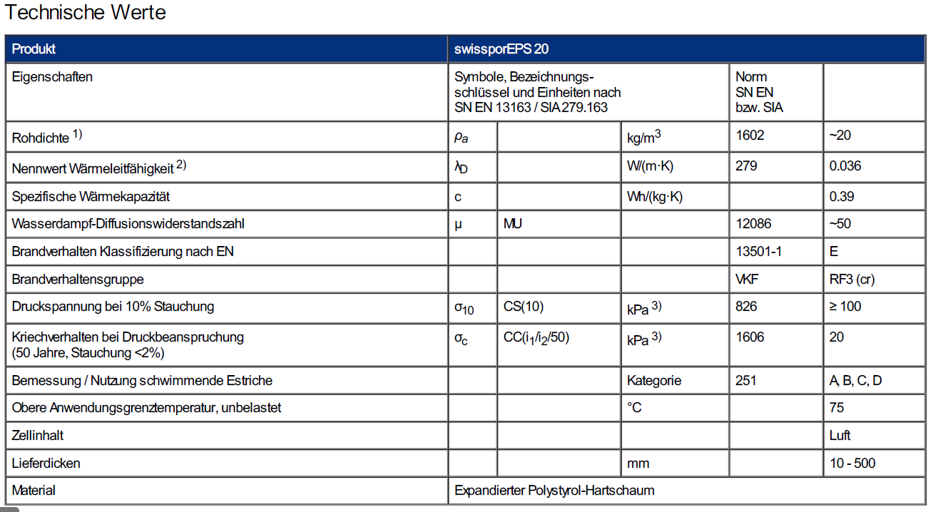

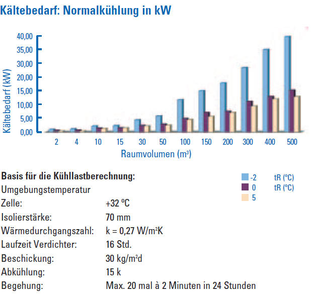

Nun gibt es auf der obigen Seite ein interessantes Bild, welches ich mal
angehängt habe.
Da sieht man eine sogenannte "Wärmedurchgangszahl"
Angenommen ich würde eine Swisspor EPS20 Platte (DB im Bild) mit 50mm
Dicke verbauen, wie berechne ich dann die "Wärmedurchgangszahl" bzw. die
nachzukühlenden Wärme bzw. Kälteverluste?
Hat da jemand eine Idee?
Lambda ist von den Platten mit 0.036 W/(m *k) angegeben.
Wäre dass dann bei 50mm = 0.036 / (0.05m * 1k) = 0.72W / k ?
Und das dann pro m2?
Angenommen dies wäre so, dann hätte der Raum eine Wärmedurchlässigkeit
von 0.72W * 22m2 = 15.8W. Klingt für mich nach einer realistischen Zahl.
Wenn ich denn Raum nun von einer Aussentemperatur von 22 Grad auf z.B. 5
Grad kühlen möchte, dann wäre delta T ja 17k somit also 17k * 15.8W =
268.6W Kälteleistung?
Mit obigem Kühlagregat schaffe ich z.B. maximal 560W somit wäre das
Gerät ziemlich genau 50% eingeschaltet bzw. 12h pro Tag. oder anders
ausgedrückt es verbraucht im mittel 730W/2 = 365W. entspricht ca. der
Leistung von 2-3 regulären Kühlschränken. und ca. 800 Euro pro Jahr. an
Strom bei einem kW von 0.25Cent. Wobei 0.365kW * 24 mal 365Tage
gerechnet wurde = 3.197MW
Meint ihr, dass die Berechnungen so korrekt sind?

Wobei Styrodur hier mit am Teuersten ist, bei Mineralwolle kommst Du
deutlich besser weg.
Und wenn Du aussen rum nicht geizen musst, ist es auch egal, ob die
Platte 36 oder 37 oder 40mW/mxK Wärmewiderstand hat. Das kann man durch
die Dicke ausgleichen, wenns dafür deutlich preisgünstiger wird.
So ganz nebenbei ist die Kaelteleistung von der Temperaturdifferenz
abhaengig die das Kaelteagregat zwischen warmer Seite und kalter Seite
sieht. Bedeutet, die Waerme auf der warmen Seite muss irgendwie weg. Die
verschwindet nicht von selbst.
Zum Beispiel ergeben 500W Kuehlleistung mindestens 1200W, wenn nicht
1500W Waerme. Die abzufuehrende Waerme ist die Kuehlleistung plus die
Anschlussleistung. Also mach die 1500W weg. Das sind ordentlich viel.
Ein dicker Heizofen.
Die Daten des angegebenen Modules sind eher ein Witz, den man verstehen
muss. Die Kuehlleistung wird spezifiziert bei Delta-T gleich Null. Und
die tiefste erreichbare Temperatur liegt bei Kuhlleistung gleich Null.
Es ist also nicht so, dass man mit 730W Anschlussleistung auf 560W
Kuehlleistung kommt und damit wasauchimmer um wievielauchimmer, zB 20
Grad herunterkuehlen koennte.
Datenblatt anschauen.
Ja.
