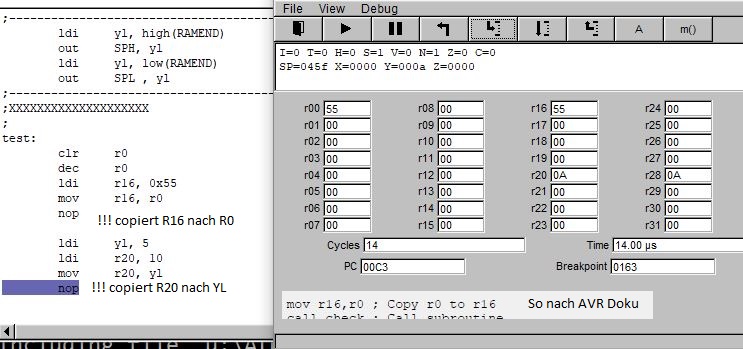

ich habe mir heute den Simulator für Win herunter geladen um ein paar
Subroutinen zu testen, es hat einfach nicht geklappt der Code lief
einfach nicht. Nach dem ich mir ein paar Testzeilen geschrieben habe
mußte ich feststellen dass der mov Rd,Rr genau umgekehrt ausgeführt
wird. Jedenfalls bei meiner Installation vom Simulator. Ich habe auch
ein .jpg gemacht. Kann mir jemand sagen wo ich was einstellen muss dass
korrekt simuliert wird.

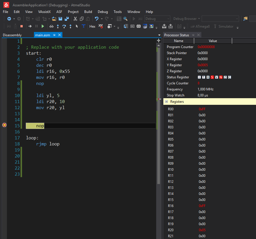

Das geht über Systemsteuerung->Software. Den schrottigen Simulator
deinstallieren und statt dessen AVR-Studio installieren. Das enthält
einen Simulator, der zumindest den AVR8-Core vollständig fehlerfrei
simulieren kann.

Und noch abgesehener davon, dass Dein Simulator ganz prima funktioniert.
Deine Vorstellung vom mov - Befehl ist verkehrt:
> mov r16, r0
>  !!! copiert r16 nach r0
ist falsch.
 - mov rd, rr
kopiert rr (2.Parameter) nach rd (1.Parameter), d für Destination :
Ziel.
Schau nochmal ins AVR-Instruction Manual.

Trotzdem ist Atmel-Studio die bessere Wahl. µC-Anwendungen leben davon,
dass man ihre Peripherie benutzt. Über kurz oder lang muss man also doch
den Atmel- (heute: MC-) Simulator benutzen. Dann kann man auch gleich
damit anfangen.

Nöö, schau Du wie auch  c-hater noch mal die Beschreibung des TO an. Die
Kopieraktion r16 nach r0 ist ja genau das, was er bemängelt, und das
sieht man ja auch im Screeenshot, daß da was schief läuft.

S. Landolt schrieb:
> Also für mich ist das angehängte Bild eindeutig, wenn ich mir das
> Testprogramm anschaue und daneben die Registerinhalte ...

Man vollzieht das kleine Testprogramm einfach mal im Kopf nach, und
stellt nach Ausführung fest, daß die Registerinhalte rechts als Ergebnis
nicht so ganz stimmen.

Was ich noch zum AVR-Handbuch sagen wollte auf meinem jpg ist rechts
unten ein Ausschnitt aus dem Handbuch zu sehen. Der der das nicht
erkennt wird's wohl nicht gelesen haben - das Handbuch.
