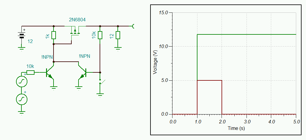

Guten Tag!
Ich bin gerade dabei eine Schaltung für einen uC zu entwerfen,
Welche mit dem Ausgang eines uC (5V) ein Relaismodul schaltet.
Dieses Relais Schließt ein 12V (12V Batterie) Stromkreis, welches
ein KFZ Relais in Selbsthaltung bringt. (Vereinfacht gesagt!)
Nun zu meinem Anliegen:
Relais funktionieren , sind i.d.R Groß und müssen mit einer
Schutzbeschaltung versehen werden (letzteres ist weniger
das Problem). Ich möchte die Schaltung gerne so klein es geht.
Ich komme aber auf keine gescheite Lösung...
Der Stromkreis der 12V Batterie darf auch nach abrauchen, Abstürzen, etc
Des uC nicht unterbrochen werden. Erst wenn der Benutzer das möchte
(Hardware- und Softwareseitige Lösung wird eingebaut).
Der 12VDC Kreis stellt später Mal die Zündung (Zündschloss) eines
Motorrads dar.
Wieviel Strom dort fließt muss ich noch messen. Sollte aber
Überschaubar sein und muss dann bei den Bauteilen berücksichtigt werden
Welche Bauteile sind denn dafür geeignet?
In einigen Threads wurde bei ähnlichen Problemen von Thyristoren
abgeraten.
Wie sieht eine Selbsthalteschaltung mit FETs aus? Überhaupt möglich ?
Danke für eure Hilfe!

Warum machst Du die "Selbsthaltung" nicht per SW im µC? Verstehe
jedenfalls nicht, wozu eine externe Selbsthaltung, wenn man es doch
schon im µC machen kann.
Und wenn Du was gegen Relais hast, dann kannste auch einen gescheiden
Mosfet mit bißchen Schutzschaltung drumherum nehmen.

Thyristoren sind aber per se "selbsthaltend". Man muss natürlich
deren Kenndaten, z.B. den Haltestrom beachten.

Wenn der µC nicht mehr ansprechbar ist, ist es u. U. sehr sinnvoll
alles, was dahinter liegt, stillzulegen. Also wozu eine Selbsthaltung?
Also wäre dafür ein FET eine Möglichkeit.
Wie bereits angedeutet wäre für kleine bis große Ströme ein Thyristor so
gut geeignet, dass man schon eine Extraschaltung benötigt, um diesen
anschließend abzuschalten.

Die nachstehende Schaltung soll als Fail-Safe sein...
Ich vertraue dem uC einfach nicht so sehr
Das Relais hast du ja schon genannt.
Ansonsten fällt mir spontan der Thyristor ein. Der schaltet erst wieder
ab, wenn der Last-Strom unterbrochen wird. Am Thyristor fallen
allerdings ca. 1,5V ab.
Für deinen Fall könnte eine Kombination aus Relais und Thyristor passen.
Der Mikrocontroller zündet (schaltet ein) den Thyristor und der
Thyristor steuert das Relais an.
Oder du verwendest ein Relais in Selbsthalte-Schaltung. Dann brauchst

Tron schrieb:
> Bitte geht doch einfach auf meine Ursprungsfrage ein...
Naja, so eine Schaltung ist doch an Einfachheit kaum zu unterbieten.
Rot ist das 5V-Signal vom µC, grün die Ausgangsspannung. Der Schalter
ist das Rücksetzelement und parallel zum Schalter kann der µC die
Schaltung ebenfalls rücksetzen.

Gast #5816448
Also ich würde dir empfehlen es genau umgekehrt zu bauen, einen Öffner
der beim Startversuch die Spannung zum Zündmodul unterbricht und in
Ruhelage das Zündmodul versorgt. Die Steuerspannung nimmst du direkt vom
Zündschloss und falls du doch starten willst, wird diese Steuerspannung
beim Starten durch einen versteckten Taster/µC oder sonstwas
unterbrochen. Nach dem Starten ist die Spannung vom Zündschloss eh nicht
mehr da und das System somit gegen zufälliges abschalten während der
Fahrt (durch µC oder Taster) geschützt.
#5816481
Tron schrieb:
> Ich wollte niemandem zu nahe treten noch irgendwie pampig reagieren. Ich
> glaube wir haben alle aneinander vorbei geredet. Fakt ist, ich werde und
> darf es nicht verbauen. StvO sei Dank :) trotzdem interessiert mich eine
> Lösung für eine Selbsthalteschaltung auf MOS, SSR, PhotoMos etc :)
Das technische Problem war ja der von Stefanus angesprochene Widerspruch
in deinen Anforderungen: du willst wegen Misstrauen dem µC gegenüber
eine Schaltung, die vom µC eingeschaltet wird, aber auch bei Störungen
weiterläuft. Dann aber soll der µC auch abschalten können.
OK, so etwas kann man bauen, indem man die Abschaltaktion nur über eine
gewisse Signatur auslösen kann (also bestimmte Signalabfolge an mehreren
Ausgängen bzw. mit bestimmtem Zeitverhalten an einem Ausgang). Das wird
aber nicht gerade trivial wenn man dafür keinen µC o.ä. verwenden will
und auch nicht unbedingt extrem klein.
Die zweite Anforderung war kleiner als ein Relais (an Einfachheit und
Robustheit nicht zu überbieten). Das wird schwer wenn man es in einem
Kraftrad verbauen will: Kühlung, Temperaturextreme (wenn du nicht nur
Schönwetterfahrer bist sondern dich auch im Winter auf die Strecke
traust), Druckwasser (bei den Geschwindigkeiten, die ein Mopped
erreicht, wird Spritzwasser zu Druckwasser), Vibrationen. Das kostet
alles Platz und wird nur schwer kleiner als ein Standardrelais aus dem
KFZ-Bereich hinzubekommen sein.
Das Relais war da wirklich IMHO die beste Lösung.
Und die StVZO versaut einem heute dann endgültig die ganzen Basteleien,
die vor vierzig Jahren noch erlaubt (oder gar Zukunftsmusik) waren. Ist
halt leider so, Intervallschaltung für den Schweibenwischer ist ja
heutzutage Serienausstattung ...
