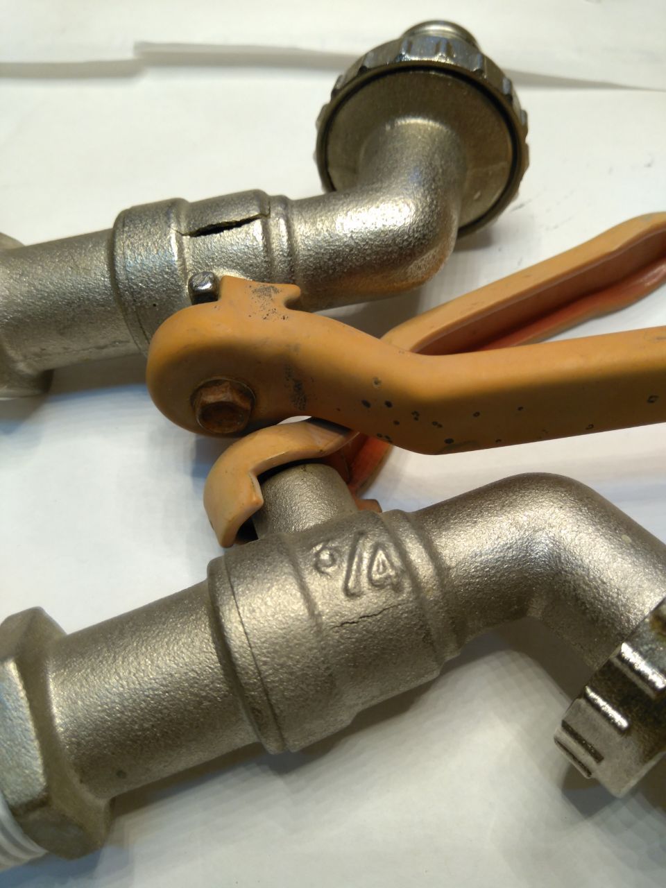

Mir sind jetzt schon mehrfach eigentlich entleerte und geöffnete Kugelhähne (diese Bauform https://www.hornbach.de/data/shop/D04/001/780/491/100/533/DV_8_6109858_01_4c_DE_20170406075444.jpg, gabs mal bei Pollin) im Winter seitlich aufgeplatzt. Offenbar bleibt da neben der Kugel etwas Wasser im Gehäuse, welches nicht weg kann. Auch teilweises Öffnen hilft nichts. Und von ganz feinem Haarriss bis 2mm Spalt ist Alles dabei. Liegt das an der Bauform der Hähne? Gibt es Hersteller, bei deren Hähnen sich da kein Wasser halten kann und die dann nicht platzen? Ich versuch die jetzt mal auseinanderzunehmen und zu löten...

Meine sind im Winter ganz offen und geplatzt ist mir in all den Jahren bisher noch keiner. Ich denke mal, dass die wirklich ganz offen sein müssen, damit da eben kein Totvolumen mit Restwasser bleibt. Ralf

Wo sind sie denn geplatzt? Seitlich von der Kugel oder oben seitlich am Hebellager?

Sorry, aber das ist doch Quatsch. Entweder hast du erst entleert, als schon ne ordentliche Menge Eis in den Hähnen war, oder einfach nicht richtig entleert. Nie im Leben können ein, zwei Tropfen im Hahn diesen zum Platzen bringen. Ich glaube dir schon, daß das ein reales Problem ist. Nur denke ich, du irrst dich einfach. Mehrere Hähne, alle trotz Entleerung geplatzt...no way.
Löten? ein Nicht-DVGW Hahn in 1/2’’ noname kostet bei meinem Grosshändler so 4-6 Euronen und besonders dolle Rabatte bekomme ich da nicht. Wo friert er denn kaputt? An der Stopfbuchse oder am Kugelhaus? belüfte besser und nim einen, wo der Hersteller nicht nur Schrottmessing umschmelzt,
ZF schrieb: > Wo sind sie denn geplatzt? Seitlich der Kugel. Ich denke, da ist im Gehäuse Totvolumen, welches bei geöffnetem Hahn abgesperrt ist. Die Hähne sind gegen die Leitung dicht, aber wenn man sie öffnet und einen Schlauch dran hat, der Druck am Auslauf erzeugt, dann drückt Wasser rückwärts vom Auslauf an der Kugel vorbei durch den Riss. Sebastian L. schrieb: > Löten? > ein Nicht-DVGW Hahn in 1/2’’ noname kostet bei meinem Grosshändler so > 4-6 Euronen Stimmt schon, aber als gelernter DDR-Bürger versucht man halt erstmal zu flicken. Im Ernst, ich finds schade die wegen so nem Riss zu entsorgen. Sebastian L. schrieb: > wo der Hersteller nicht nur > Schrottmessing umschmelzt Das ist möglich, kommen wie gesagt von Pollin. Was wäre denn ein empfehlenswerter Hersteller?

Hab die beiden jetzt mal aufgeschraubt: Da ist umlaufend 1mm Spalt zwischen Kugel und Gehäuse. Da kommt auch regulär beim Öffnen Wasser rein, wenn der Hahn ganz offen ist, wird das Volumen abgeschlossen. Und das Gehäuse ist an der Stelle sehr dünn, vielleicht 0,5mm. Hätte ruhig etwas mehr sein dürfen, ansonsten ist der Hahn recht robust gebaut. Also nach Hähnen schauen, die im Kugelbereich etwas moppeliger sind. Mach schrieb: > Vielleicht war es das Material selbst, das die Temperaturänderungen > nicht ausgehalten hat Dann hätte es den einen wahrscheinlich nicht so ausgebeult.
Mach schrieb: > Ich kann mir auch kaum vorstellen, dass Wasser den Hahnen gesprengt hat. > Vielleicht war es das Material selbst dass die Temperaturänderungen > nicht ausgehalten hat (Spannungsrisse). Das sieht aber ganz typisch nach Frostschaden aus. Und ja, Wasser kann ganz problemlos solche Hähne sprengen. Halt nicht bei einmaligem Frost, aber jetzt stelle dir mal ein paar zig Temperaturzyklen vor... Beim ersten Frost erweitert das sich bildende Eis den Spalt, beim zweiten kann sich schon mehr Eis mit mehr Ausdehnung bilden und mit jedem Frost/Auftau-Zyklus wird das Ventilgehäuse ein bißchen mehr geweitet, bis die Bruchgrenze erreicht ist.
Thorsten S. schrieb: > Halt nicht bei einmaligem Frost, aber jetzt stelle dir mal ein paar zig > Temperaturzyklen vor... Das Fiese war: Ich hatte die Leitung nach dem nicht vorhandenem Winter im Feb schonmal in Betrieb, da waren die Hähne in Ordnung. Dann war Frost angesagt, die Leitung wieder geleert, und obwohl es nicht sehr kalt war hats dann die Hähne zerlegt. Aber wenn ich sehe wie dünn die Wandung an der Stelle ist, überlege ich echt ob es sich lohnt das zu löten...

Thorsten S. schrieb: > Und ja, Wasser kann ganz problemlos solche Hähne sprengen. Aber nicht wenns ne Restmenge ist und Luft mit drin ist. Wie karl2go erklaert hat, entsteht wohl eine Tasche beim Oeffnen, die dann auch nicht mehr ablaufen kann. In diesem Fall kann ich mir die Zerstoerung durch das gefrierende Wasser schon vorstellen.

michael_ schrieb: > Ich werde mal im Fundus nachschauen, und so ein Teil inspizitieren. Musst Du nicht: https://de.wikipedia.org/wiki/Datei:Ball_Valve.jpg Meine sind im Prinzip so aufgebaut, nur nicht so schön. Man sieht das Totvolumen und wie das Wasser bei halbgeöffnetem Hahn in das Totvolumen läuft. michael_ schrieb: > Kugelhähne gab es schon lange vor der Teflonzeit. Kükenhähne. Da dichtete ein kegelförmiges "Küken" mit Bohrung, wird heute noch bei Glasgeräten im Chemielabor verwendet. Einen Kegel kann man "einschleifen", eine Kugel eher nicht.

Karl K. schrieb: > Auch teilweises Öffnen hilft nichts. Dann würde ich mir die Mühe machen, den Hahn zu demontieren. Durch die Oberflächenspannung des Wassers kann Restwasser in den Hohlräumen verbleiben und wenns friert, zerbirst es.

Kugelhähne haben (zumindest die, die ich kenne) seitlich der Kugel ein Totvolumen in dem etwas Wasser ist. Im Winter den Kugelhahn nicht ganz aufdrehen sondern auf 45° stellen, dann passiert da nichts.

Seid ich die Hähne im Herbst auf 45 Grad stelle, geht mir keiner mehr kaputt
