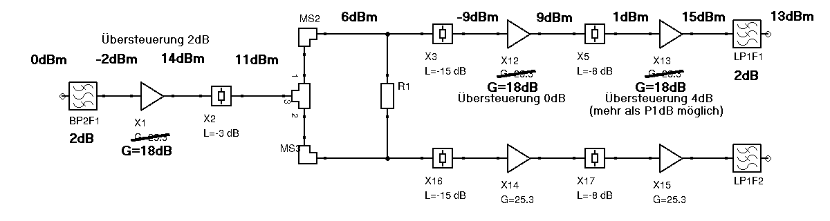

Mir ist folgendes nicht ganz klar. Ein VCO ist mit 10dbm am Ausgang
spezifiziert. In einer mir vorliegenden Schaltung wird der Ausgang an
eine Kaskade von LNAs und Dämpfern gegeben, was eine Verstärkung um 26db
ergibt. ALS LNA Bausteine werden HMC903LP3E verwendet. Da läuft man doch
über die Maximale Versorgungsspannung, da 10dbm + 26db = 36dbm ist, was
bei 50Ohm etwa 40V-pp sind. Was übersehe ich hier?

Ich habe mal ein Schema in Qucs gemacht. Eingang vom VCO auf der linken
Seite. Danach ein Filter und der erste LNA. Dann gehts zum
Wilkinsonteiler. Der ergibt -3db. Danach hat man zwei zweige, die
nochmal verstärkt werden. Das ganze geht am Ende zu zwei Abwärtsmischern
als LO.

Ja der Verstärker hat nur ca 18dB Kleinsignalverstärkung und
nur ca 14dB P1dB. Im Idealfall bei sehr guter Anpassung.
Wir reden hier von einem Verstärker der für 6...18 Ghz gemacht ist.
Bei diesen Frequenzen hat ein VCO eher mal 0dBm als 10 dBm
Ausgangsleistung. Üblicherweise nutzt man die Übersteuerung der
Vertärker um einen fallenden Frequenzgang (Leitungsverluste) nach
oben hin abzumildern. Wenn man annimmt dass der "VCO" aus einem
ADFxxxx-Synthesizer stammt dann bekommt man bereits einen Frequenz-
gang von ca 8dB ohne selbst etwas verbockt zu haben.
Wen man dann noch annimmt dass bei diesen Frequenzen grössere
Beiträge an Leitungsdämpfungen und Verminderung der Verstärkung
durch Fehlanpassung hinzukommen könnte die Anordnung durchaus im
Vernünftigen Bereich liegen. Ein Wilkinson-Teiler hat bei diesen
Frequenzen auch eher eine Dämpfung von (nominell 3) 4-6 dB durch
Leitungsverluste und Fehlanpassung. Das Leiterplatten-Material
spielt bei den Verlusten eine grössere Rolle.
Nur zur Erinnerung: bei einem S11 von 10...16 dB bekommt man bei
weitem nicht die Leistung zur nächsten Stufe wie man sich das
idealerweise vorstellt.
Soweit mein Ratespiel ...

Hier noch meine grobe Abschätzung der Pegel. Es kommen demnach
13 dBm am Mischer an. Mit "konservativer" Annahme von 18dB
Verstärkung für den HMC903LP3E was die Verluste durch Leitungen
und Fehlanpassung (die beide nicht berücksichtigt sind) per
Daumenpeilung ausgleichen soll.
Im Grunde genommen kann man alles wild übersteuern, am Ende kommt
bei der Letzten Stufe X13 immer max 14...16dBm heraus weil sie
einfach nicht mehr hergibt.
Bei Anwendungen die sensibel auf Breitband-Rauschen sind wird
es irgendwann schwierig da (abhängig vom Verstärkertyp) durch
Übersteuerung das Breitband-Rauschen erhöht werden kann.
