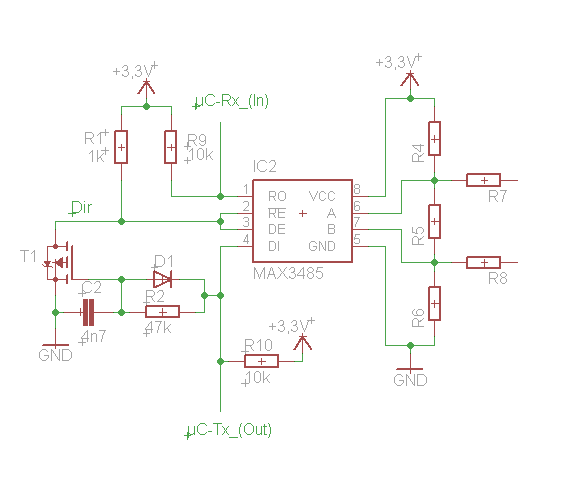

Sehr verehrtes Fachpersonal!
Bei einer Schaltung muss ein RS485-IC ran.
Dazu brauche ich 3 Pin's
- RX_µC an RO
- TX_µC an DI
- DIR (/RE & DE verbunden)
L an Dir -> 485-IC empfängt
H an Dir -> 485-IC sendet
Bisher habe ich die Steuerung der Dir-Leitung immer aktiv vom µC her
gemacht.
Nun reichen mir aber die Pin's nicht mehr und ich wollte fragen, ob die
Schaltung im Anhang die selbe Aufgabe übernehmen kann.
Grundgedanke:
- solange der µC nix sendet, ist die µC-Tx-Leitung H
- p-Mosfet leitet
- Dir-Leitung wird auf L gezogen
  => Empfang
- sendet der µC, so gibt es L-Impulse auf µC-Tx
- C2 wird über D1 entladen
- T1 sperrt
- R1 zieht die Dir-Leitung auf H
  => Senden
C2 und R2 sollen die Dir-Leitung bei 9k6/19k2 Baud für ~1Byte auf Senden
halten (Werte mal eben aus der Luft gegriffen - müßte man sicher noch
optimieren).
Kann das so funktionieren, oder eher grober Unfug?
So, nun sind Eure Kommentare, Meinungen, Kritiken, Verwünschungen
gefragt.
Danke - Löti
> optimieren).
Das einfach so mit R/C an einem FET-Gate zu machen wäre mir zu
unzuverlässig. Der schaltet sehr weich durch, abhängig von Temperatur,
Exemplarstreuung,... - da müsste ein Logikgatter mit Schmitt-Trigger hin
(74LVC1G14 etc.).
Der FET scheint mir falsch herum eingezeichnet zu sein.
Du musst am Ende der Übertragung eine längere Pause vorsehen, bevor
andere Busteilnehmer senden dürfen. Ansonsten kann es zu Buskollisionen
kommen wenn beim vorher sendenden Teilnehmer die Dir-Leitung noch nicht
ausgegangen ist.
Ich würde eher an der Ursache ansetzen:
IO-Expander gibt es in allen möglichen Formen und Farben, vom einfachen
'595 über I2C bis hin zu kleinen Mikrocontrollern. Was da am besten
passt hängt von Deinem Projekt ab.
Ansonsten evtl. ein größeres Mikrocontroller-Modell aus der bisher von
Dir verwendeten Serie.

Oha,,,
Tatsache, der Fet ist verpolt. :-(
Na noch ist das Board nicht fertig.
Fet schaltet zu weich...
Dann eher einen Schmitt-Trigger?
Gibt es einen hc14 als Einzel-Gatter in SMD?
Ein größerer µC wegen einem elendigem Pin :-(
