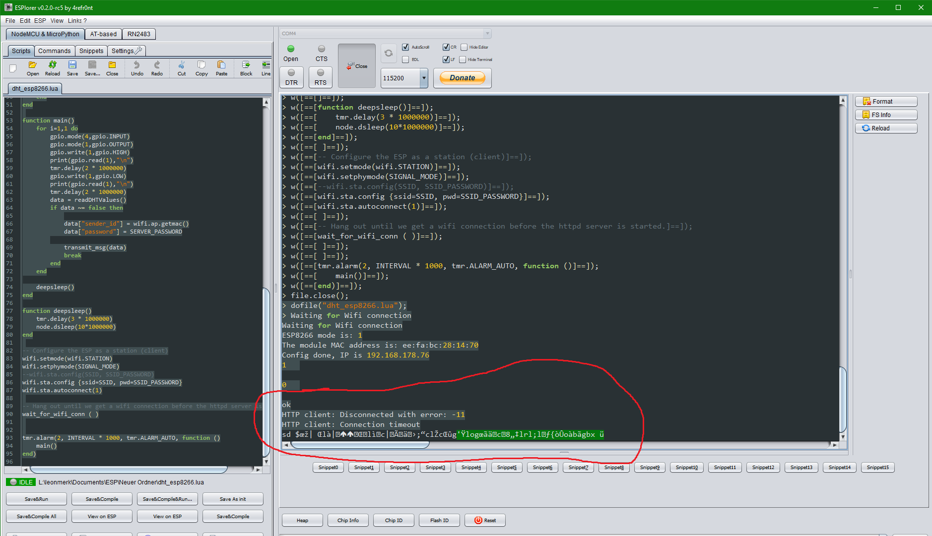

ich arbeite an einer Wetterstation mit einem ESP8266.
Alles drum herum mit Raspberry als Server und ESP als Client
funktioniert auch.
Nur ein Problem besitze ich noch: Mein ESP sendet ausgelesene Daten vom
DHT22 an den Raspberrry, danach soll er, wegen dem minimalen
Stromverbrauch, in den DeepSleep Modus gehen:Node MCU deepsleep
Nun wenn ich mein Programm abspielen lasse (ohne dsleep), dann werden
die Daten gesendet.
Mit Dsleep wird zwar alles ausgeführt, aber am Schluss kommt dann im
ESPlorer
"HTTP client: Disconnected with error: -11"
"HTTP client: Connection timeout"
Das sieht irgendwie aus, als ob das Programm abgebrochen wird. Da ich
leider noch nichts mit LUA geschrieben habe, weiß ich auch nicht, wie
ich "dsleep" ausführen muss. Oder einfach ganz zum Schluss machen kann.
Mein Sourcecode wurde in den Anhang gepackt
Das Tutorial stammt von hier:
https://tutorials-raspberrypi.de/esp8266-wetterstation-aussenposten-nodemcu-raspberry-pi/
Im Anhang ist noch ein Screenshot.
Falls ihr noch mehr Details braucht einfach fragen

Der ESP8266 macht garnicht weiter. Wegen eines Fehlers in der Hardware
kann er nur mit Reset wieder in Gang gebracht werden. Das erledigt
Espressiv über GPIO16 weshalb dieser mit Reset verbunden werden muß für
die Sleepmodi.
Wie LUA das löst weiß ich nicht, nutze ich nicht. In C/C++ ist es
wichtig nach dem Aufruf der Sleepfunktion ein delay mit mindestens 100ms
einzufügen, damit er seinen Kram noch in Ruhe beenden kann.
