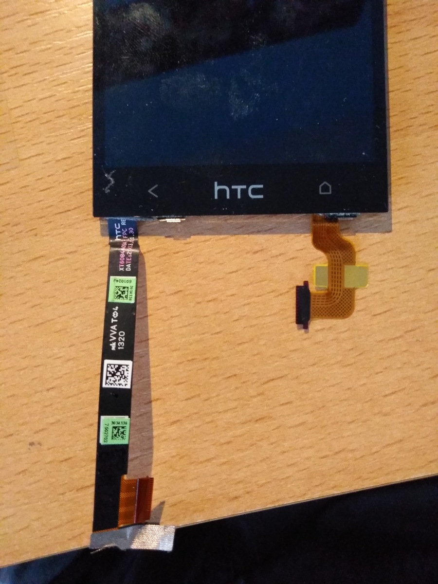

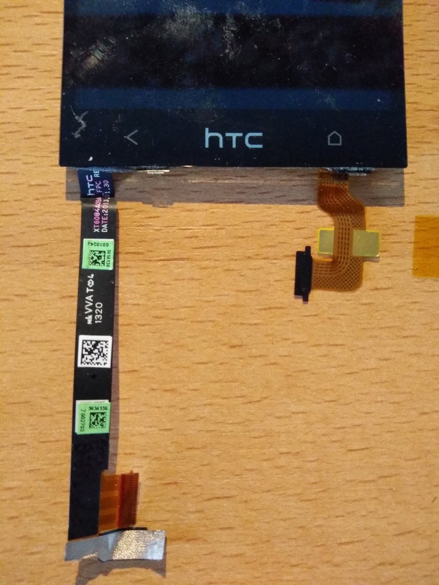

Hi Leute,
ich bin noch nicht nicht so lange mit Themen wie Microcontroller oder
Programmierung vertraut; deshalb wollte ich mich mal mit Leuten mit
Erfahrung zusammensetzen.
Mein Problem ist an sich relativ simpel. Ich habe aus meinem altem HTC
one mini das Display ausgebaut und möchte dies nun z.B. für die
Steuerung und Koordinierung von Robotern etc. verwenden, welche ich
ebenfalls mit microcontroller realisieren will.
Wäre es hierbei möglich, das Display mit einem PIC-Controller
anzusteuern oder auch zu programmieren? Und welche Sprache ist hierbei

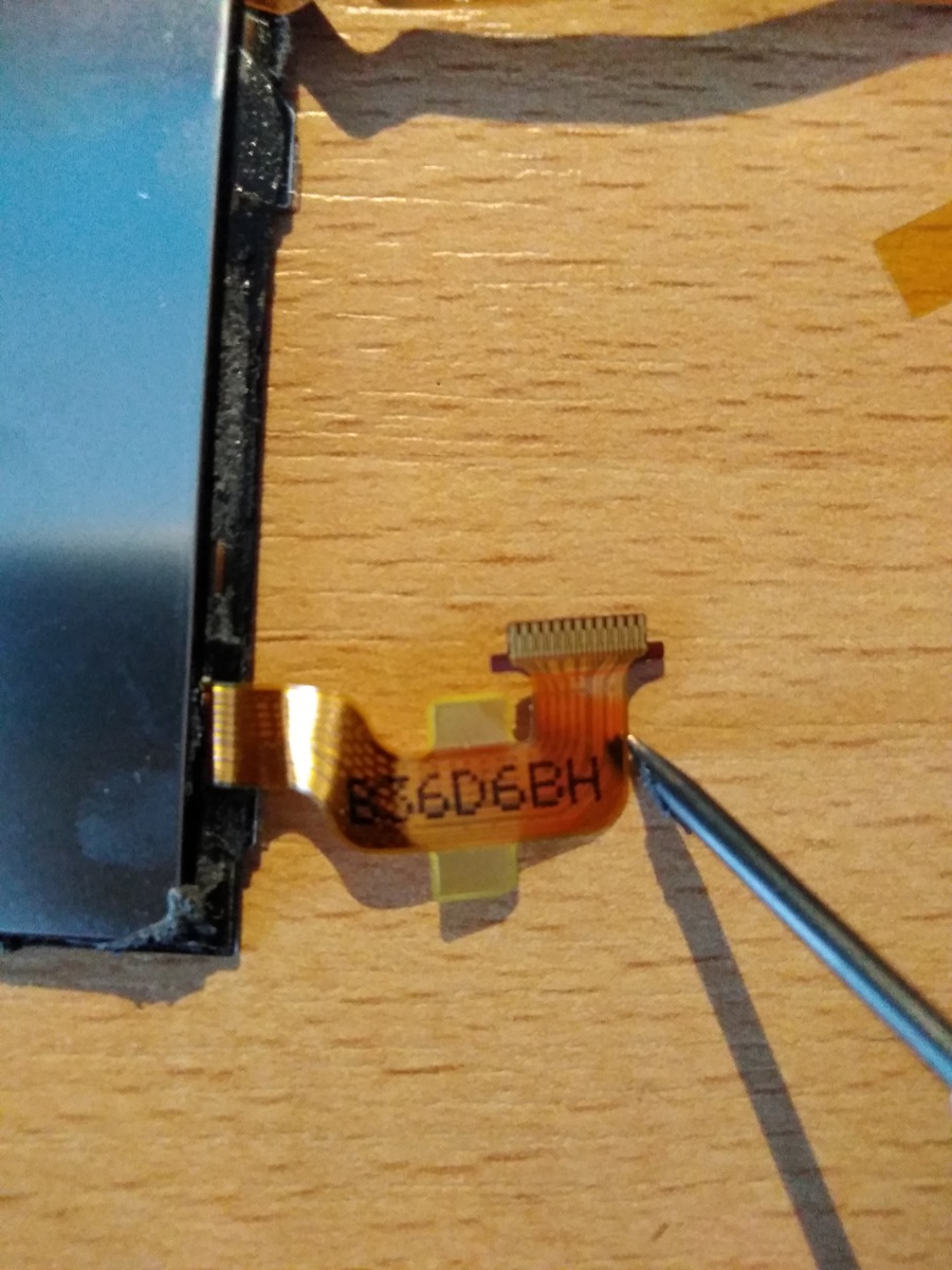

relevant? An dem Display sind zwei Flexkabel befestigt und die passenden
"Klemmen" dafür könnte ich, falls nötig, herauslöten.
Und wenn ich schon mal dabei bin...wo bekomme ich das datenblatt für
mein Display her? Ich habe nämlich keine Ahnung wie die Belegung
aussieht....
Habe schon alle Codes, die hinten drauf stehen, gegoogelt, aber kein
brauchbares Ergebnis erhalten.
Danke im Voraus (alle Bilder anbei)
Gruß Stefan

Was mag der Unterschied zwischen "ansteuern" und "programmieren" sein?
Nein, Du wirst das Display recht sicher nicht ansteuern können, da
Displays in Mobilgeräten üblicherweise eine Schnittstelle namens
MIPI-DSI verwenden. Die ist einerseits nur schlecht dokumentiert (um an
Spezifkationen zu kommen, muss man zahlendes Mitglied der MIPI sein) und
andererseits deutlich jenseits von dem, was ein üblicher Microcontroller
selbst ansteuern kann.
Prinzipiell sind solche Displays wie controllerlose TFT-Displays zu
betrachten, d.h. zyklisch (üblicherweise mit 60 Hz) ist der komplette
Bildschirminhalt an das Display zu übertragen, so, wie es auch mit
Monitoren, Fernsehern etc. üblich ist.

Es wird keines geben, das ist (neben der Schnittstelle) das andere
Problem.
> Ich habe nämlich keine Ahnung wie die Belegung aussieht....
Sollte es einen Schaltplan Deines Smartphones geben, kannst Du die damit
herausfinden.
Aber auch mit der Belegung und weiteren Informationen über das Display
ist das ein ziemlicher Aufriss.
Hier
https://hackaday.com/2014/08/19/a-mipi-dsi-display-shieldhdmi-adapter/
hat sich mal jemand damit beschäftigt, ein Smartphone-Display mit einem
HDMI-Eingang auszustatten.

Prinzipiell ja. Das hier wäre ein geeigneter PIC:
https://www.microchip.com/wwwproducts/en/PIC32MZ1064DAG176
Du wirst diesen PIC in C programmieren. Viele Alternativen hast Du
nicht.
> aussieht....
Das ist das größere Problem. Ich tippe mal auf ein MIPI DSI Interface.
Es gibt Umsetzer von Parallel RGB auf DSI, aber ohne Datenblatt wird das
nix.
