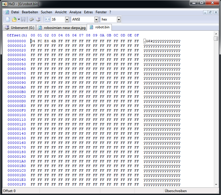

ich habe ein JPG-Bild (siehe Anhang 1) in Binär-Datei mit einem Tools
konvertiert und in eine 2GB SD-Karte kopiert. Jetzt möchte ich wissen,
wo genau (also ab welcher Addresse oder ab welchem Sektor) meine
Binärdaten in der SD-Karte liegen, um diese mit meinem FPGA-Board über
SPI zu lesen.

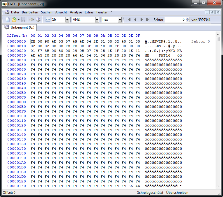

Dazu nutze ich den HxD-Editor. Damit kann ich die SD-Karte und die Datei
öffnen, um den Inhalt in HEX-Daten zu sehen. Im Anhang 2 ist der Inhalt
des ersten Sektors (0) der SD-Karte zu sehen und im Anhang 3 sind die
ersten 512 Bytes der Binär-Datei zu sehen.
Die SD-Karte ist mit dem Dateisystem FAT16 formatiert.

Nach meiner Recherche ist der erste Sektor (von HxD angezeigt) der
Bootsektor also können die Daten da nich angelegt werden. Oder? Wenn ja,
ab welchem Sektor liegen denn die Daten?

Übrigens zeigt Dir HxD NICHT den ersten Sektor der Karte an, wenn Du
den Laufwerksbuchstaben öffnest. SD Karten sind partitioniert - die
Partitionstabelle sieht man nur nach Öffnen des physischen Laufwerks als
Admin.

Das Dateisystem besteht aus vier für Dich wichtigen Dingen:
Der Partitionstabelle, dem Bootsektor, der FAT und dem Root-Directory.
In der Partitionstabelle steht, wo der Bootsektor zu finden ist.
Im Bootsektor steht, wo FAT und Root-Directory zu finden sind, und wie
groß ein Cluster ("Zuordnungseinheit") ist.
Da FAT16 gerade mal 2^16 Einträge verwalten kann, müssen bei größeren
Datenträgern mehrere Sektoren zusammengefasst werden - mit
512-Byte-Einheiten wären gerade mal 32 MByte verwaltbar.

Du hast Recht. Ich habe die SD-Karte mit Gparted unter Ubuntu geöffnet
und er sagt mir, dass mein erster Sektor 255 ist. Dieser soll der
physikallische Sektor sein. Was meinst du mit der Fragmentierung?
> Admin.
HxD habe ich als Admin geöffnet und konnte trotzdem die SD-Karte als
physikallischer Datenträger nicht öffnen. Nach meiner Recherche geht es
nicht mit HxD aber dies lässt ich mit gparted lösen.
