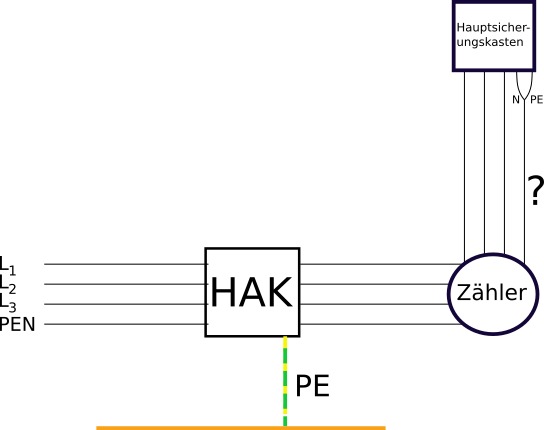

bei uns sieht der HAK ziemlich genau so aus:
https://upload.wikimedia.org/wikipedia/commons/c/c5/Hausanschlusskasten_2010.jpg
Der oben rausgeführte Schutzleiter geht zur Gastherme/Wasserleitung. Aus
dem Kasten gehen vermutlich 4 Adern raus. Nach dem Stromzähler gibt es
einen Verteiler für L1, L2, L3 und die vierte Ader. Hier ist der PE und
der N des Kabels angeschlossen, dass in den Hauptsicherungskasten führt.
Das wundert mich ein bißchen. Warum wird der PEN erst da getrennt? Muss
die Trennung nicht im HAK stattfinden?
Könnte man nicht rein theoretisch eine Potentialausgleichsschiene in der
Nähe des HAK montieren. Hier wird der PE, der aus dem HAK kommt
angeschlossen und das Kabel von den Wasserleitugnen und auch der  PE,
der in den Hauptsicherungskasten führt?

Im laufe der Jahrzehnte gab es viele Ausführungsvarianten, auch regional
unterschiedlich. Wenn Du da eine Änderung möchtest, wird der VNB
vermutlich wollen, dass es nach seinen aktuellen Vorstellungen gemacht
wird. Wahrscheinlich ist das eine genau definierte N-PE Brücke im HAK.
Gibt es bisher keinen eigenen Erder im Haus?
Das kann theoretisch möglich sein, an diese PAS käme dann auch der
Fundament (bzw. bei Nachrüstung Tiefenerder). Falls Du nicht nur
theoretisch interessiert bist (warum denkst Du über eine Änderung
nach?), solltest Du vor einer Änderung mit dem VNB über seine Ideen zu
dem Thema sprechen. Kann nämlich sein, dass er das so wie von Dir
beschrieben nicht möchte.

Aber wird der PEN so nicht zwei Mal aufgetrennt?
Was ist die vierte Ader, die aus dem HAK  rausführt, ein PEN oder ein N.
Und wieso gibt es keine Verbindung des Hauptsicherungskasten mit dem PE
der aus dem HAK kommt?
Oder anders gefragt: Angenommen ich schließe eine neue UV an, L1, L2 und
L3 sind klar, der N kommt an die 4te Ader aus dem HAK, aber der PE?

also ich habe das grüngelbe Kabel mal weiterverfolgt. Das endet an einer
Schiene, die hinter der Gastherme sitzt. An der Schiene sind  die
grüngelben Kabel von den Wasserrohren und den Gasrohren angeschlossen.
Eins geht noch weiter durch das Fundament im Badezimmer und unter der
Badewanne kommt noch eins raus. Da die elektrische Anlage und das
Badezimmer gleichzeitig entstanden sind, denke ich mal, da ist irgendwo
ein Fundamenterder im Badezimmerboden.
Ich habe mal die aktuelle Situation als Grafik angehängt. Das müsste
dann ein TN-C-S sein. Mich wundert nur, dass die Trennung außerhalb vom
HAK oder Zählerkasten erfolgt und frei zugänglich danach.
Danke

Ich dachte die Aufteilung des PEN muss im HAK oder Zählerkasten
erfolfen, aber offensichtlich nicht.
Und noch Mal: Eine neue Unterverteilung mit FI etc. Würde man genau an
der gleichen Stelle aufsplitten ( Also grüngelb und blau an dieselbe
Schiene). Oder muss man den bereits aufgetreten PE und N verwenden?
Und: Nein, ich will kein Unterverteilung anschließen. Es interessiert
mich nur theoretisch bzw. zum Verschaffen eines Überblicke.

Mittlerweile muss man das, aber das war eben nicht schon immer so.
Letzteres.

Meiner Meinung nach müssten die beiden Lösungen in der Abbildung
gleichwertig sein. Rechts erneutes Auftrennen links vorhandenen PE und N
nutzen

Du kommst an die Klemmstellen im HAK aber nicht ran.
