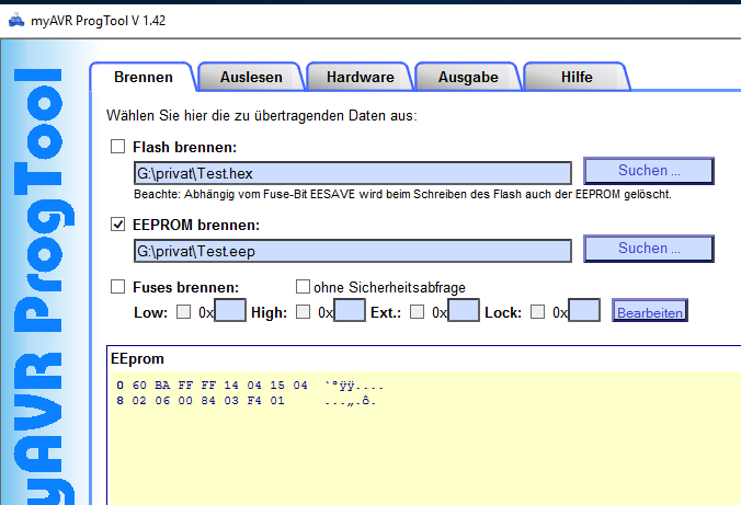

Jetzt noch mal eine ausführliche Testbeschreibung:
avrdude -pm644p -cstk500 -P/dev/ttyUSB0 -b115200 -Uflash:w:Test.hex
avrdude -pm644p -cstk500 -P/dev/ttyUSB0 -b115200 -Ueeprom:w:Test.eep
Inhalt der Test.eep
:0F00000060BAFFFF140415040206008403F40124
:00000001FF
Führt zu einem Zustand auf dem Chip, der ähnlich/gleich aussieht, als
hätte ich die eep vergessen.
Dann flashe ich nur das *.eep unter Windows (siehe Bild: was ist das
eingentlich für eine Codierung und diese evtl Schlüssel des ganzen?)
Und ich erhalte die erwarteten Werte in den Variablen.
nun wiederhole ich nur:
und es BLEIBT "gut". Was mich vermuten lässt, dass er die Werte an
irgend eine falsche Stelle im Rom schreibt.
Wiederhole ich nur:
Ist wieder alles "schlecht", was aber auch logisch klingt, wenn man die
folgenden Zeilen aus der Console ließt "avrdude: NOTE: "flash" memory
has been specified, an erase cycle will be performed"
Soweit so schlecht. Fallen euch noch parameter und/oder Randbedingungen
ein, die avrdude braucht, um gleichwertig mit dem WindowsTool das eep zu
flashen?
Grüße David
Die EESAVE Fuse schon gefunden?
Moderator Persönliche Seite
Einzige Erklärung dafür: dein Programmer ist kaputt und funktioniert
trotz gegenteiliger Behauptung nicht korrekt. Aus irgendeinem Grund
funktioniert er unter Windows, möglicherweise benutzt dein myAVR Prog
Tool dort eine alte AVRDUDE-Version, die irgendwas anders macht, worauf
der Programmer anders reagiert – was auch immer. Wir werden es dir
leider nicht sagen können, denn „nach oben“ hin verhält er sich ja
korrekt.  *)
Nimm dir einen ATmega8 oder ATmega168 oder sowas, bau dir ein USBasp
damit auf, nimm den komischen smartUSB-Dongle, um die USBasp-Firmware da
drauf zu dengeln, und danach legst du das Smartdingens in die Ecke.
*) Eine Vermutung hätte ich: sie haben möglicherweise nur das früher von
AVRDUDE benutzte SPIMULTI-Kommando für den EEPROM implementiert, aber
nicht die normalen Schreibkommandos.  Seit Version 6.2 benutzt AVRDUDE
jedoch die (empfohlenen!) expliziten Kommandos.
