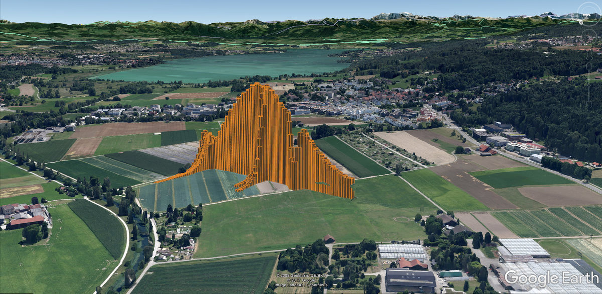

Solche Messungen sind natürlich bereits gemacht worden und werden zT
auch regelmässig von Stromnetzbetreibern durchgeführt, um Simulationen
zur Einhaltung der Grenzwerte zu validieren.
Das angehängte Bild stammt von hier:
https://fieldsatwork.ch/products/services/measurement-support/
Das verwendete Messgerät basiert auf magnetoresistiven Sensoren und
erlaubt somit Messungen bis DC.
