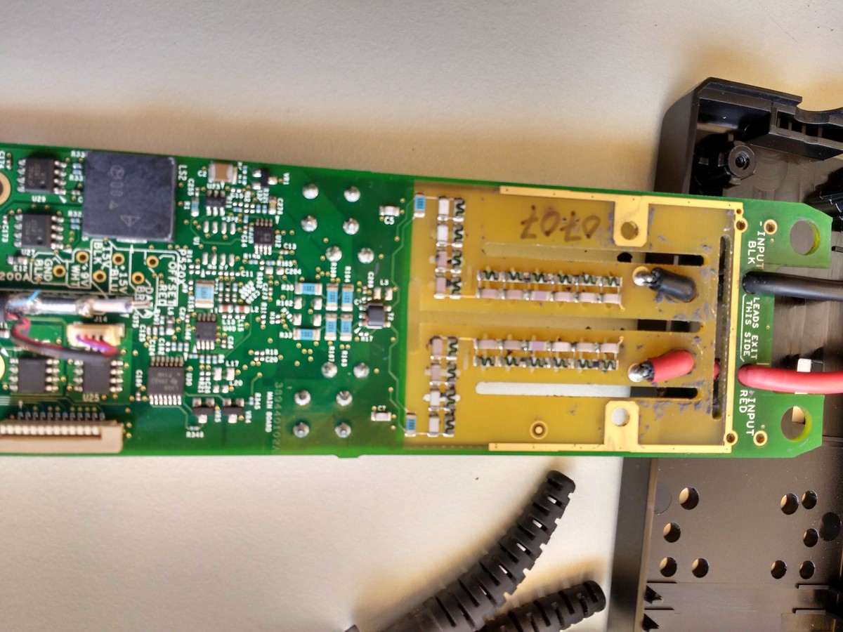

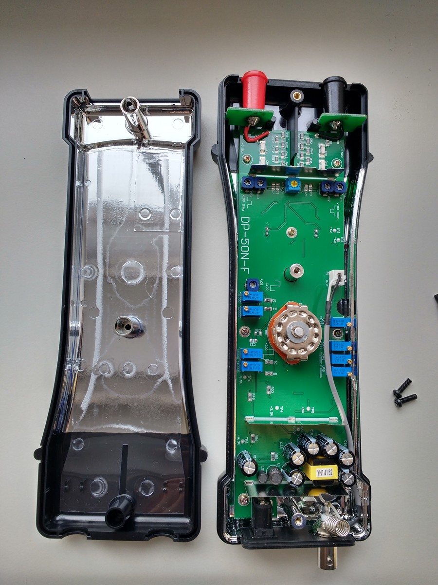

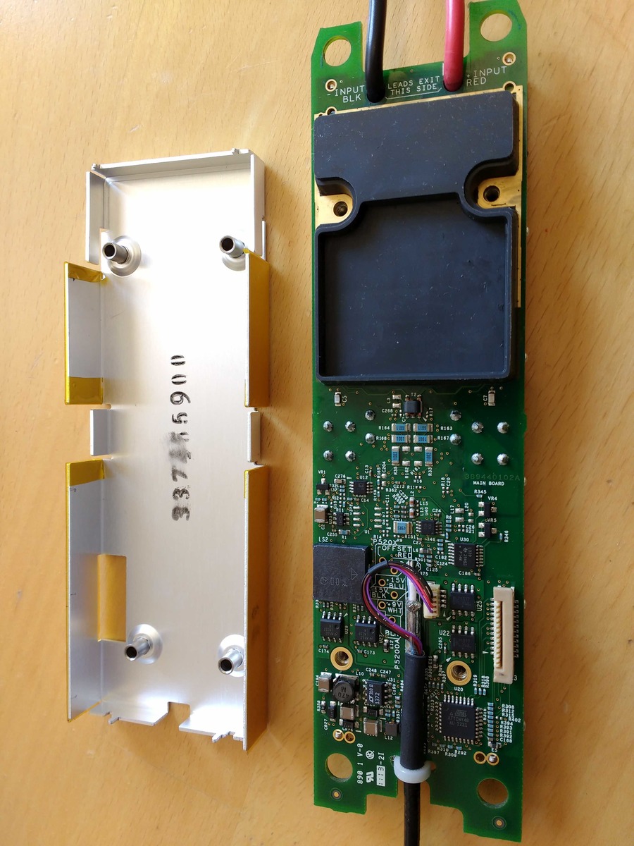

Gast #5825123
Soweit ich weiss, brauchst du mindestens 2 Widerstaende, von
denen jeder einzelne die Spannungsfestigkeit fuer die maximale
Impulsspannung hat. Also 2500 Volt bei Klasse-II Installation.
Im Anhang mal das Bild einer kaputten Tektronix THDP0100 100MHz
differenziellen Probe.
Du siehst, dass da wirklich viel Aufwand betrieben worden ist,
- aufwaendige Schirmung
- Spezielle SMD Widerstaende mit hoher Spannungsfestigkeit
  (Bourns 500 Volt)
- Verguss, um Ueberschlaege zu vermeiden
- Wasserdichtes Gehaeuse
Die grosse Kunst dabei ist, die Common Mode Unterdrueckung auch
bei hohen Frequenzen hoch zu halten.  Da brauchst du auf jeden
Fall Potis und C Trimmer mit hoher Stabilitaet.
Die Vorlaeufer waren noch in Through Hole, und hatten keinen Verguss.
Da waren nur 2-3 spezielle Widerstaende drinnen, die hohe
Impulsspannung abkoennen, pro Widerstand glaube ich 10kVolt Vishay
Spezialtypen.  Das sind keine Metallschichtwiderstaende,
sondern da wird eine spezielle Keramik verwendent.
Als Bastler wuerde ich definitiv Through Hole verwenden, da
du wirklich viele Widerstaende brauchst, um einen THD zu ersetzen.
Ich habe mir einmal eine billige China diff Probe (Pintek DP50) gekauft.
Der innere Aufbau ist deutlich schlechter, bis kriminel.
Die Probe ist mit vielen kV spezifiziert, damit meinen sie aber nicht
die Arbeitsspannung wie bei den Profigeraeten, sondern die maximale
Impulsspannung!!!
Taugt daher nur bis ca. 500 Volt, wenn man auf der sicheren Seite sein
moechte.
Im Bild sieht man auch, dass da nur 2 Keramik C verwendet werden, die
nicht mehr als 1kV aushalten duerften.  Hoffentlich haben die
nie einen Kurzschluss...
