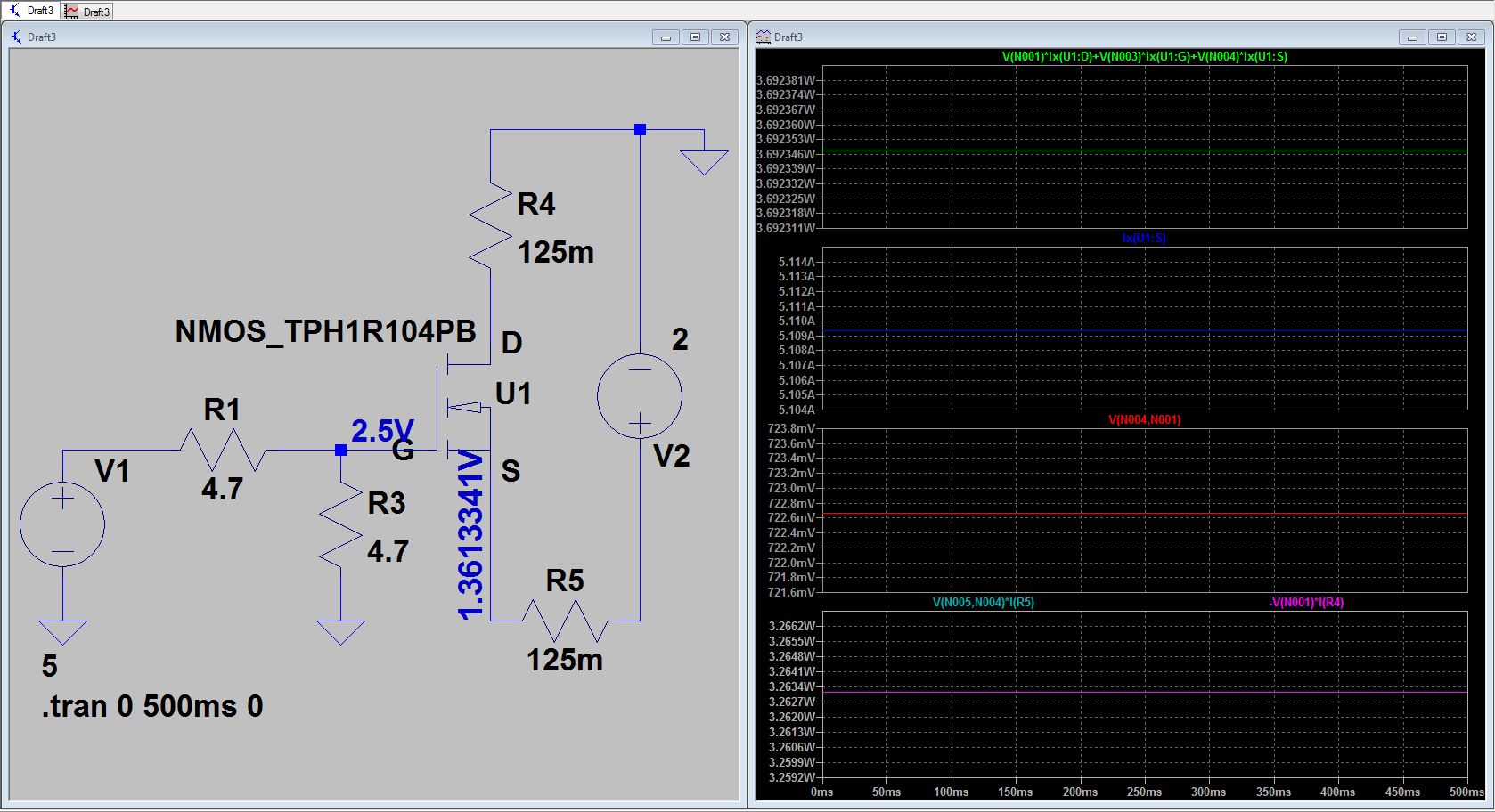

ich wollte einen Power MOSFET (N-ch single 30V<VDSS≤60V)umgekehrt bzw.
durch ''Diode'' betrieben. Hierfür hab ich mich für die beigefügte
Schaltung entschieden. Mit VDD=2V gibt es sowohl 3,7W Verlustleistung am
MOSFET, als auch 3,3W am Widerstände [R4, R5]. Wie soll ich die
richtigen Werte auswählen, um ungefähr 3 bis 5 [W] Verlustleistung am
MOSFET zu kriegen, ohne dass viel Verluste am Widerstände hätten.
Danke im Voraus

von F. (Gast)
Lothar M. schrieb:
> Welche?
> Welchen Strom willst du denn da durchschicken?
ungefähr 5A

Der Kanal kann in beide Richtungen gleich viel Strom tragen.
Das ist ein Standardfall bei Motortreibern.
Die Ansteuerung musst du aber auf Source beziehen, das ist dir eh klar?
D.h. der FET braucht eine Gate-Source-Spannung, keine
Gate-Ground-Spannung. Deine Ansteuerung ist daher etwas fragwürdig.
von Jens G. (jensig)
Deine Schaltung wird so nie funktionieren, da die Massebezüge zw.
Eingang und Ausgang vollkommen falsch sind.
Ein Transistor ist kein Relais, bei dem man Ein- und Ausgang bezüglich
Bezugssystem vollkommen getrennt betrachten kann.
Ein Transistor, bzw. hier Mosfet, möchte gegenüber Source eine bestimmte
Gatespannung sehen, damit er was sinnvolles macht. Bei N-Kanal will er
also eine positive Ugs sehen, auch im Reversebetrieb.
Du hast aber die Ausgangsseitge Masse eher auf Drainseite, so daß deine
Gatespannung eher als Gate-Drain-Spannung erscheint, und Source
gegenüber Gate ziemlich undefiniert erscheint, bzw. Ugs eher negative
Werte bekommt (bzw. nur knapp in positive Regionen kommen kann). Also
wird er hier nie einschalten. Du müsstest also die Masse auf
Ausgangsseite an Source klemmen, und nicht zw. Drain bzw R4 und
Spannungsquelle.

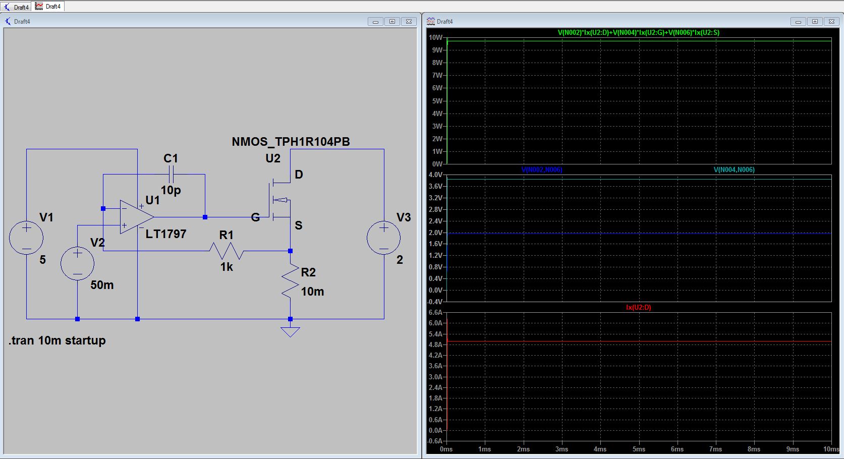

Next: wieso willst Du den Mosfet für Heizzwecke überhaupt invers
betreiben. Macht in  meinen Augen überhaupt keinen Sinn, wenn Du nur
heizen willst.
Next: um eine definierte HEizleistung im Mosfet zu erhalten,
funktioniert das mit dieser Schaltung auch nicht zuverlässig, und auch
nicht vorhersehbar. Denn man kann einen Transistor nicht einfach anhand
der typ. Datenblattangaben (auf denen wohl auch die Simulation basiert)
genau im Arbeitpunkt ansteuern, und hoffen, daß er das dann auch
temperaturunabhängig, Exemplarabhängig usw. immer so weitermacht.
Aufgrund von solchen Störeinflüssen muß man die Sache regeln, nicht
steuern. Du brauchst also eine Regelschaltung, die die Leistung im
Transistor regelt.
Ich würde die Rs rausschmeißen, und mit einem OPV eine Stromregler (
Konstantstromquelle ) bauen, dessen "Last" einfach ein Kurzschluß ist
(und der Spannungsabfall über den nötigen Shunt-R sollte möglichst
minimal sein, damit das meiste der Speisespannung über dem Mosfet
abfällt). Das sollte dann für die genannten Ansprüche genau genug sein.

Du kannst dir die statische Leistung auch einfach anzeigen lassen, da
musst du nichts großartig herumrechnen.
Das mit der Ugs, die sich auf die Potentialdifferenz zwischen Gate und
Source bezieht, wurde ja schon angesprochen. Insofern funktioniert deine
Schaltung hier recht zufällig.
> ungefähr 5A
Naja, auf der Ansteuerseite sind die 4,7 Ohm Widerstände mindestens um
den Faktor 50...100 zu niederohmig.
Ja, jetzt ist das irgendwie logisch, oder nicht?
Denn die beiden sind ja die einzigen Lastwiderstände hier.
> Mit VDD=2V gibt es sowohl 3,7W Verlustleistung am MOSFET
Und welche Ugs hast du in diesem Augenblick am Mosfet? Der wird so wie
ich das sehe ja irgendwie nur ganz lausig durchgesteuert und hat deshalb
statt des versprochenen 1 mOhm (bei Ugs=10V!!!) auch weit über 100
mOhm...
Ich bezweifle fast, daß diese überhaupt von der Steuerspannung abhängt,
denn selbst wenn der Mosfet nicht angesteuert wird, ergibt sich ja schon
ein Strom von vielleicht 5A durch dern Ausgangskreis, und bei
angenommenen 0,75V Uf der Bodydiode hätten wir ja schon ziemlich genau
3,7W am Mosfet. Nur wenn der Mosfet erfolgreich angesteuert werden
könnte (mit einer ausreichend pos. Ugs), könnte man die Leistung am
Mosfet verringern (an den Rs dagegen steigt sie).
Bei einer Sourcespannung (gegenüber Masse) von 2V, und Gatespannung von
2,5V bekäme man nur eine Ugs=+0,5V hin - da regt sich am Mosfet wohl
noch gar nix in seinem Kanal.
Ok, Sourcespannung ist eher so 1,35V, da ja durch den Bodydiodenstrom
bereits Spannungen an den Rs abfallen. Aber selbst die verbleibenden
Ugs=+1,15V wird wohl im Mosfet noch nichts anregen.

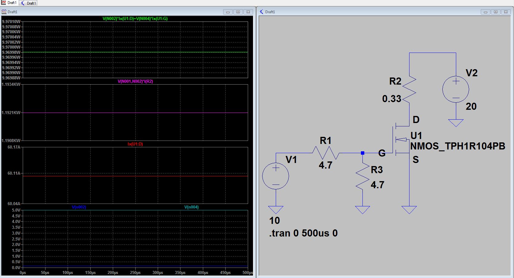

Laut Datenblatt ist maximale Power Dissipation 3.0 [W] (Note 2).
Im Datenblatt (S.3) gibt es eine Schaltung (Fig. 6.2.1), die ich schon
benutzt habe. Es gab aber ein Problem und zwar mit der Werte aus dem
Datenblatt hab ich 1,2 [kW] Verlustleistung am RL!!!
Deswegen hab ich gedacht, den Mosfet umgekehrt mit kleiner Strom
betrieben.

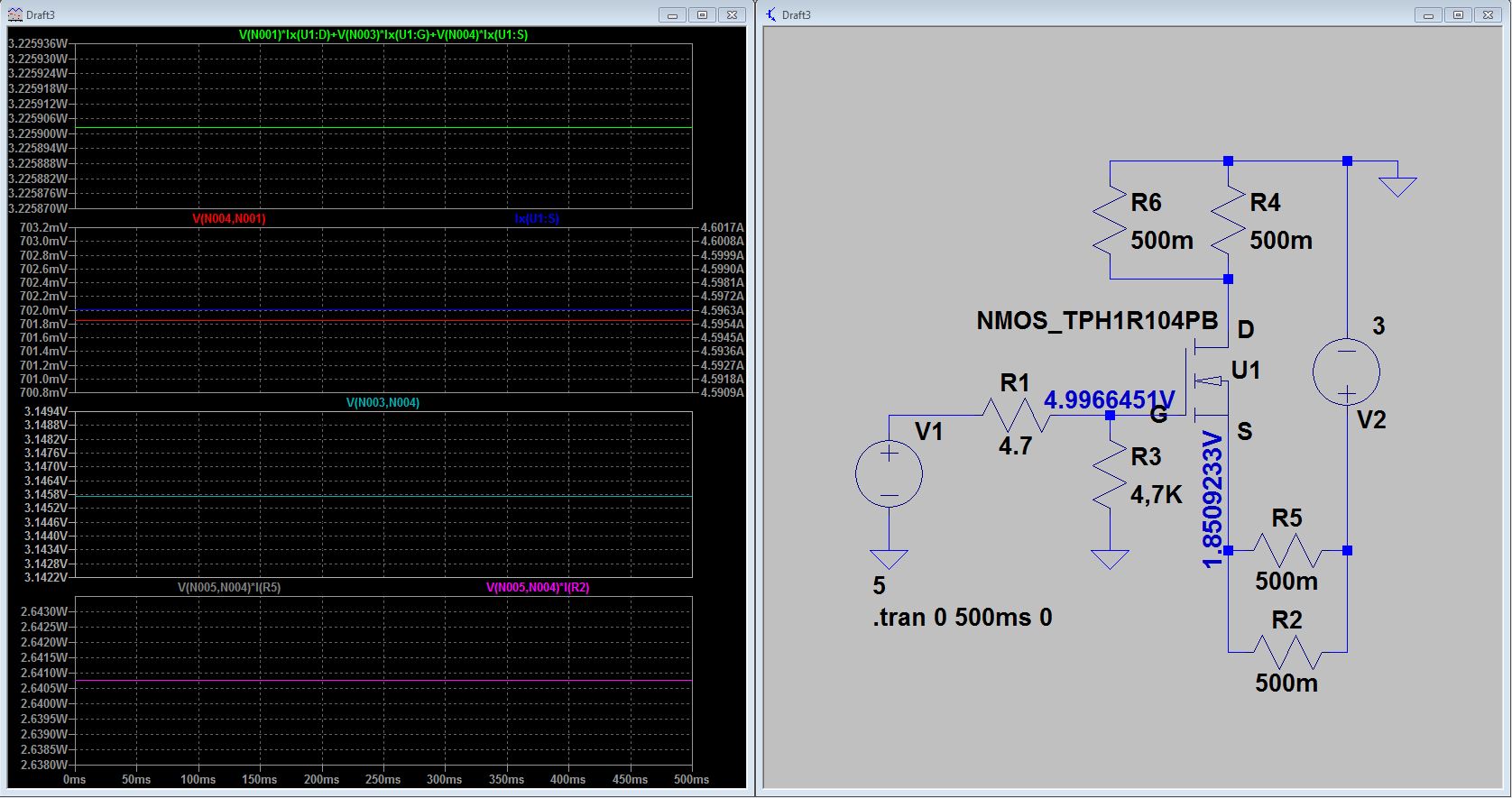

Nun hab ich meine alte Schaltung so geändert:
V1 = 5V
V2 = 3V
R3 = 4,7 kOhm
R4||R6 = 500 mOhm
R5||R2 = 500 mOhm
Dann ergibt sich:
VGS: 3,15 V
VDS: 700 mV
ISD: 4,6 A
P[Mosfet]: 3,2 W
P[R2,R4,R5,R6]: 2,6 W
Wird die Schaltung so funktioniert?!
Im Datenblatt steht Vth= 2.0 to 3.0 V
Gibt es im Markt kleine Widerstände [Gehäuse-Code], die 3[W] ertragen
können.
Oder habt ihr einen anderen Vorschlag für mich! :)

Hänge den FET an eine Spannungsquelle (ohne bzw. mit vernachlässigbarem
RL) und stelle die Gate-Spannung so ein, dass sich gerade die gewünschte
Heizleistung ergibt.

Anonym. schrieb:
> VGS: 3,15 V
Was steht denn dazu im Datenblatt?
Richtig: diese mickrige Ugs ist da überhaupt nicht spezifiziert, die
Diagramme fangen erst bei 4V an...
> Mein Ziel ist es, die erzeugte Wärme am Mosfet durch Vias zum Kühlkörper
> abzuleiten.
Bei diesem Mosfet muss nichts abgeleitet werden, wenn man ihn richtig
einschaltet.

von Sven S. (schrecklicher_sven)
Anonym. schrieb:
> Der MOSFET soll dauerhaft mit >> 3[W] betrieben!
Da hat Tany weiter oben schon die richtige Schaltung gepostet.
Hier fliegen Dir die gebratenen Tauben doch in den Mund.
Nur kauen und runterschlucken mußt Du selber.
>betrieben.
Da mußt Du erstmal erklären, wie Du auf 1,2kW kommst (unrealistisch),
und weshalb der Inversbetrieb dagegen helfen soll. Ergibt überhaupt
keinen Sinn.

Warum nicht so machen, wie Tany dies zeigt? Ist nämlich genau das, was
ich schon mit Worten vorschlug. Da läßt sich ganz einfach und
vergleichsweise genau über V2 der Strom durch den Mosfet einstellen,
welcher durch die Schaltung konstant gehalten wird. Der Strom bzw. die
verbratene Leistung ist dabei bis auf paar Prozent Abweichung linear zur
V2-Spannung.

von F. (Gast)
> keinen Sinn.
Das war die Testschaltung im Dattenblatt [Fig. 6.2.1]
Damit kann ich mit 5 [A] eine Leistung von 3,5 [W] am MOSFET haben!

Aber nicht in der vorgeschlagenen Schaltung, die soll ja genau das
automatisch machen.
Anonym. (anonym) schrieb:
>> keinen Sinn.
Ja, die ist ja auch nur für den Schaltbetrieb gedacht, kann aber auch
für den Analogbetrieb so eingestellt werden, daß die gewünschte Leistung
am Mosfet entsteht (und dazu braucht man den RL auch nicht mehr). Die
Schaltung von Tany macht da nix anderes.
Jens G. schrieb:
> Aber egal, diese Werte sind alle temperaturabhängig,
Das ist egal, wenn er die Schaltung von Tany verwendet.
Für die braucht man auch keinen teuren LT1797, sondern kann den guten
alten LM358 verwenden. Auch wäre es am besten, als Betriebsspannung
12Volt zu verwenden, und die Widerstandswerte zu erhöhen.

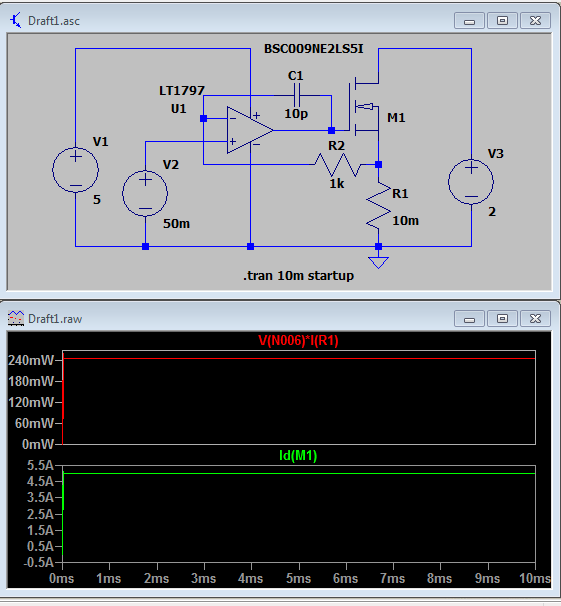

> Hab schon die Schaltung von Tany verwendet!
Die regelt aber eben nicht die Leistung sondern den Strom. Das kann
ein Labornetzgerät auch.
Ja, in der simulation. Aber bau die mal in der Realität auf. Die
Erzeugung der 50mV Referenzspannung würde mich abgesehen von den anderen
bereitzustellenden Spannungen interessieren.
Anonym. schrieb:
> Könnt ihr mir bitte die Funktionsweise der Schaltung erklären?!
Such mal nach "Konstantstromquelle mit Mosfet".
https://www.google.com/search?q=konstantstromquelle+mit+mosfet
Kurz: der OP versucht, durch Manipulation an der Gatespannung über dem
10mOhm Widerstand eine Spanung von 50mV zu einzuregeln. Wenn er es
schafft dann fließen da 50mV/10mOhm = 5A.

von F. (Gast)
Hallo allerseits,
Welche Schaltung soll ich endlich verwenden, um meine Ziele schneller
und einfacher zu erledigen?! :/
1)Testschaltung mit vernachlässigbarem RL aus Datenblatt. [Fig. 6.2.1]
2)Schaltung mit Inversbetrieb aber mit richtigen Widerständen!
3)Schaltung von Tany
Danke für eure Hilfe.
von vielleicht ja am besten (Gast)
4. Mit einem der FETs eine solche (von Tany vorgeschlagene)
Stromquelle bauen, bei der ein_zweiter_solcher den Shunt bildet
(+ zweiter OPV)

von F. (Gast)
> (+ zweiter OPV)
Warum soll ich so kompliziert machen! :/
