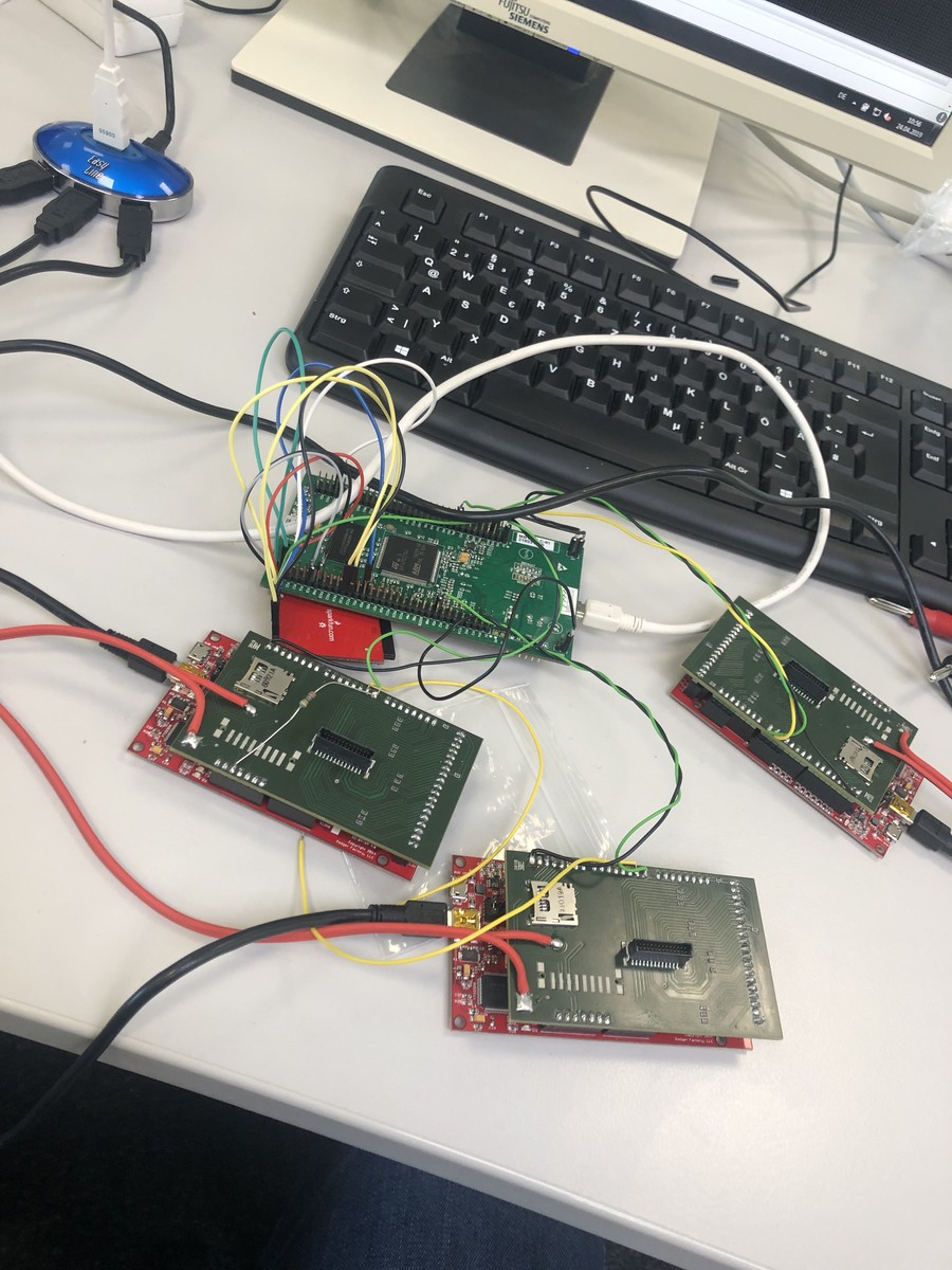

Mein derzeitiger Aufbau ist angehängt. Versorgt wird alles im Moment
über einen USB HUB, der am Laptop angeschlossen ist, von daher sollte
eine gemeinsame Masse ja gewährleistet sein oder?
Datenrate sind 115200 Bit/s und die Fehler treten nicht nur beim
Einstecken auf.

Vermutung, da ich nichts genaues in dem Kabelverschlag erkenne:
Dem Signal ist Masseweg viel zu lang.
Die aufgezogene Schleife über den langen Masseweg sammelt alles ein.
Verbinde mal alle Boards auf kurzem Weg mit GND.

Der Aufbau sieht mir übrigens stark nach einem Masseproblem aus. Mehrere
PC über die UART verbunden oder dergleichen. Bei so vielen USB-Kabeln
kann das gar nicht sauber sein.

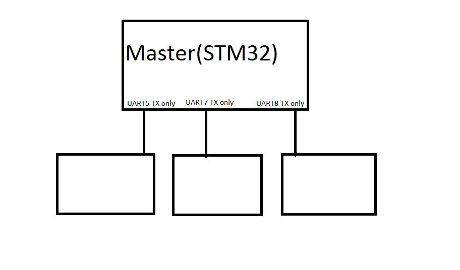

DerEchteBenedikt schrieb:> Prinzipiell funktioniert mein Aufbau so, dass über einen Master an 3> Slaves jeweils 1024 byte gesendet werden und danach ein Enable Signal> kommt, sodass die Slaves die Daten mit minimaler Verzögerung an ihre> Treiberbausteine geben können.
Klingt für mich als würdest du mehrere UART Ausgänge
aufeinanderschalten?
Mach doch mal ne Prinzipskizze.

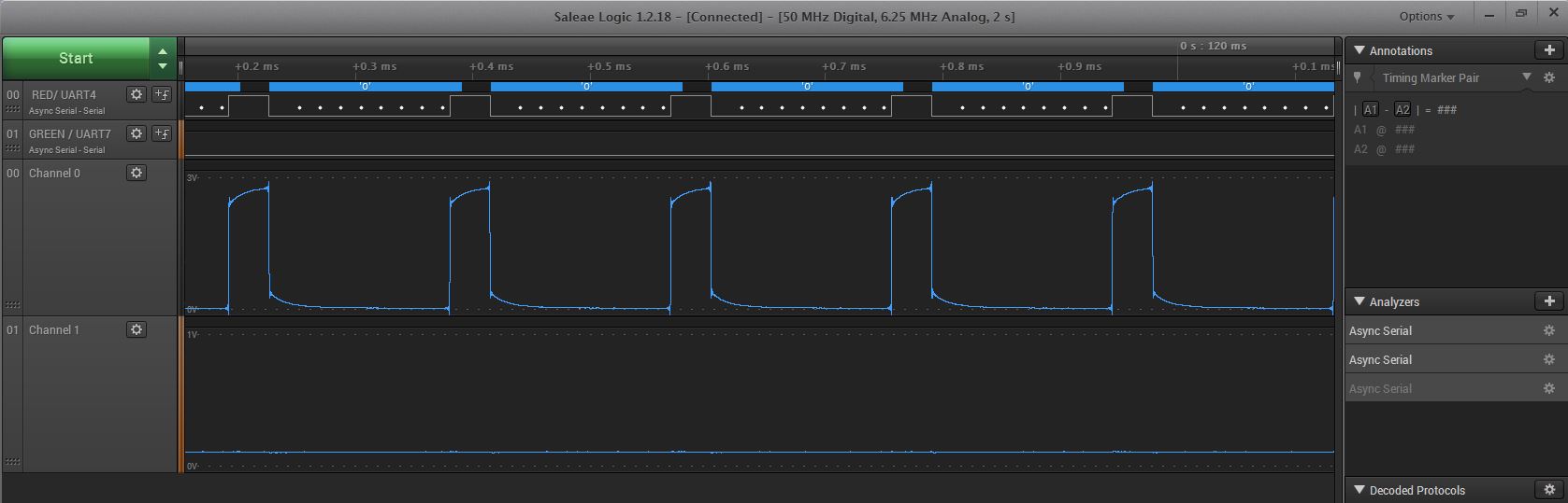

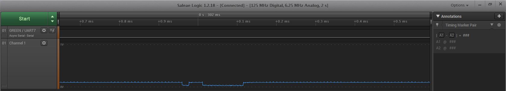

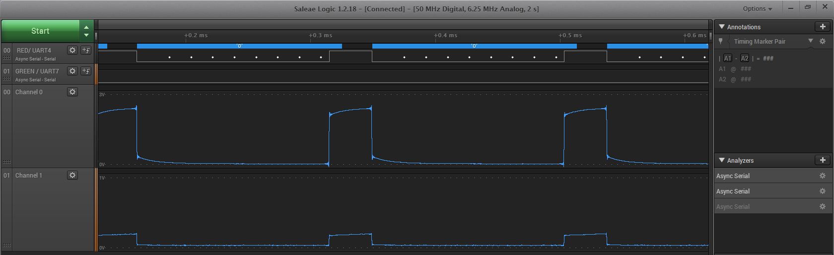

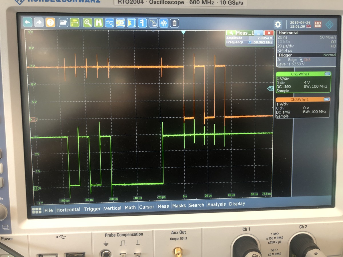

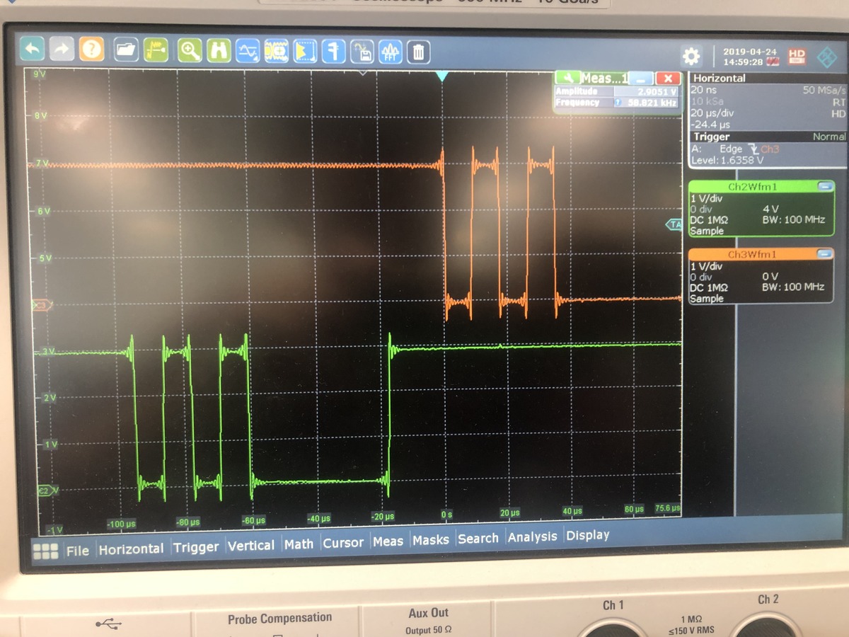

Also ich hab mich jetzt ein bisschen mit dem Oszi beschäftigt, musst
aber ganz normal mit den Messspitzen messen und habe GND direkt am
Empfängerboard angeschlossen & den RX vom Empfänger gemessen.
Die ersten beiden Bilder(4291 & 4293) wurden mit der USB
Spannungsversorgung versorgt und die GND-Leitungen von jedem Board extra
nocheinmal zusammen geschlossen. Hier scheinen mir die Peaks eher
zufällig zu kommen.

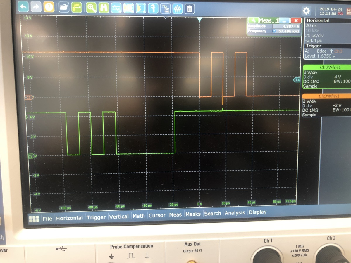

Danach habe ich den ganzen Spaß mit dem Labornetzteil versorgt (4295)
und eine Sache ist mir aufgefallen und zwar, dass die Logikpegel um 1,2V
höher sind, als bei der USB-Versorgung.

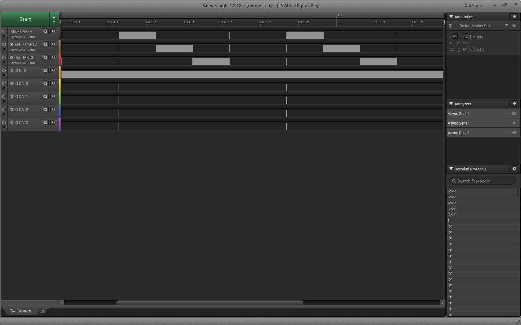

Eine Prinzipskizze kann ich in Form eines LogicAnalyzer Diagramms geben.
Es werden erst nacheinander die Daten geschickt und dann wie gesagt über
einen Enable die Daten an die Treiber weiter gegeben.

DerEchteBenedikt schrieb:> Also wenn ich jetzt 1&1 richtig zusammen zählen kann zieht meine gesamte> Schaltung zu viel Strom, dass der Laptop sie nicht mehr richtig> versorgen kann. Deswegen habe ich zu niedrige Pegel und verliere bytes?
Auch das kann man messen.
Wenn Sender und Empfänger in zulässigen Spannungsbereich arbeiten (und
vor allem im gleichen), dann sollte das funktionieren.
Die Pegel sehen gut aus. Auch wenn 3,0 V etwas untypisch sind, das kann
viele Ursachen haben.
Die Spikes auf den Signalen sind jetzt zwar nicht der Brüller, machen
aber vorerst nicht solche Probleme. Begründbar sind die mit der
Messmethode und dem Kabelaufbau.
Mit Prinzipskizze wurde meiner Meinung nach gemeint, was du mit welchen
Signalen verbindest. Also ein einfacher Schaltplan. Jede
TX-RX-Verbindung darf nur eine Direktverbindung sein oder Bedarf
entsprechende Entkopplung, sonst treiben Signale aufeinander. Das war
damit gemeint.

Ist das im Anhang mit Prinzipskizze gemeint?
Und was ist mit "Signale aufeinander Treiben" gemeint?

1. Laut IMG4295 hast du 4,38V. Der STM läuft aber nominal mit 3,3V (Max
3.6). Sieht für mich aus, als würdest du 3,3V und 5V mischen oder was
komplett falsches machen.
2. Da du ja eh einen Logic Analyzer hast, könntest du parallel mit
messen und überprüfen ob auch hier die Zeichen verloren gehen.
3. Für mich sieht es nach einem Fehler im Hardware Aufbau aus oder deine
Software kann keine 3 USARTs gleichzeitig verarbeiten, aber EMV ist es
garantiert nicht!
mfg
DerEchteBenedikt schrieb:> Also ich hab mich jetzt ein bisschen mit dem Oszi beschäftigt, musst> aber ganz normal mit den Messspitzen messen und habe GND direkt am> Empfängerboard angeschlossen & den RX vom Empfänger gemessen.> Die ersten beiden Bilder(4291 & 4293) wurden mit der USB> Spannungsversorgung versorgt und die GND-Leitungen von jedem Board extra> nocheinmal zusammen geschlossen. Hier scheinen mir die Peaks eher> zufällig zu kommen.> Danach habe ich den ganzen Spaß mit dem Labornetzteil versorgt (4295)> und eine Sache ist mir aufgefallen und zwar, dass die Logikpegel um 1,2V> höher sind, als bei der USB-Versorgung.>> Eine Prinzipskizze kann ich in Form eines LogicAnalyzer Diagramms geben.> Es werden erst nacheinander die Daten geschickt und dann wie gesagt über> einen Enable die Daten an die Treiber weiter gegeben.
Da hats was mit den Pegeln. Auf Bild 1 und 2 sind es 3V, auf Bild 3
4,4V.
Die 4,4V riechen stark nach 5V auf nicht 5V-Tolerantes Ziel getrieben.
Jetzt wärs an der Zeit, ein Blockschaltbild inklusive Versorgung zu
liefern.
Msd schrieb:> Wenn Sender und Empfänger in zulässigen Spannungsbereich arbeiten (und> vor allem im gleichen), dann sollte das funktionieren.
Hast du das verstanden bzw. mal geprüft?

Ich nehme mal an die Boards die du da verknüpperst funktionieren in sich
als Einzelteilnehmer oder können da prinzipiell auch Fehler drauf sein?
Auf deutsch: Habt ihr das entwickelt und gefertigt oder zugekauft?

Msd schrieb:> Auf deutsch: Habt ihr das entwickelt und gefertigt oder zugekauft?
Die Boards sind alle zugekauft. STM32 und Papilio Duo.

Wenn der Master (grüne Platine, stm32f429 discovery?) mit 3V3 arbeitet
und die Slaves (rote Platinen, Papilio Duo) mit 3V3, wo kommen dann die
>4V her?

Ich habe jetzt mit dem Logic Analyzer mal die Pegel mitgemessen.
Wenn ich den TX vom STM beobachte merke ich keine signfikate Änderung
der Pegel, egal ob das Papilio angeschlossen ist, oder auch nicht.
Mache ich das selbe aber mit dem Papilio, sinkt der Pegel (trotz
gemeinsamer Masse) wenn der STM angeschlossen ist auf 0,1V High und 0V
low..woran liegt das?
Zusatz: Ich habe beides sowohl an USB als auch an einer externen
Spannungsquelle probiert, das Ergebnis bleibt das gleiche. Genauso zu
beiden Massen hin.
Das selber erstellte Shield hat auch nichts geholfen..
1. Wieso sehen die Signale nun völlig anders aus als in den ersten
Bildern? Dies sind doch völlig rundgeschliffen und erreichen nicht
einmal 3,3 V. Hängt da etwa so eine riesen Kapazität dran? Allein durch
den Fädelaufbau ist das nicht zu erklären, bei den zeitlichen
Dimensionen. Was wurde also geändert?

In deinem Bild weiter oben ist der STM aber Tx?
Beitrag "Re: EMV von Datenleitungen?"
Signal an Rx gelegt hört sich irgendwie komisch an. Rx wäre ein Eingang
und somit Hochohmig.
Kann es sein das du irgendwo noch eine Problem mit der Definition von Rx
und Tx und deren Überkreuzung hast so das du eventuell zwei Tx-Ausgänge
gegeneinander arbeiten lässt?
Das würde auch erklären warum das Low des einen das Hi des anderen in
den Keller zieht.

der Datenverlust immer noch auf. Werden auf den beiden anderen "stillen
Stecken" Geisterzeichen oder UART Interrupts empfangen. Geisterzeichen
entstehen, wenn Störungen Startbis vortäuschen.

Der Junge hat hier ganz andere Probleme, als Software. Ist ja an den
Bildern zu erkennen.
