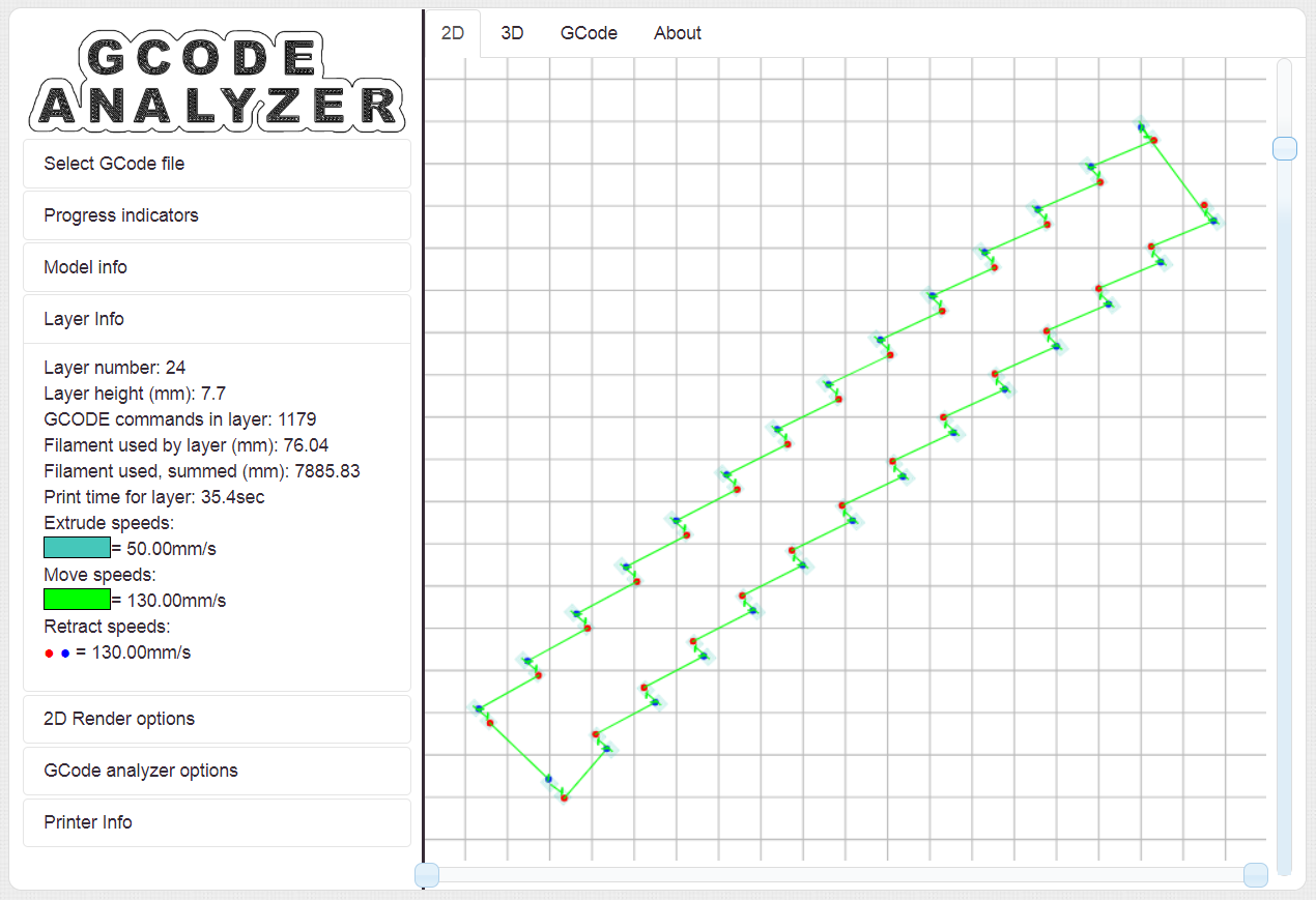

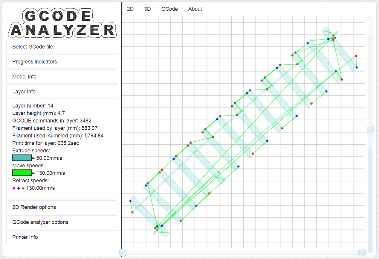

Eine gewisse Optimierung macht der Slicer, aber halt nicht so, wie ich
wünschte. Angehängt ein Layer wie aus dem Bilderbuch und Einer mit
Travels, die nicht nötig wären. Erstellt mit http://gcode.ws/
Gruss Chregu

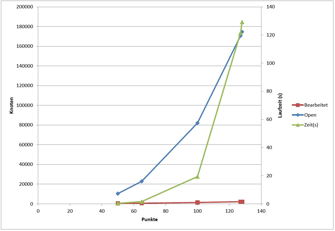

Der A* Algorithmus ist da sehr flexibel. Es werden die geschätzten
Kosten um das Ziel zu erreichen verwendet. Diese Kostenschätzung ist
selbst zu implementieren und somit ist "kürzester" Weg nur eine
Anwendung für den Algorithmus... Genauso kann man damit Rucksack packen,
Missionare und Kanibalen über einen Fluß bringen, G-Code Dateien
optimieren, ....

Ein Knoten ist ein "Schritt" vom Anfangszustand zum Ziel. Mittels des A*
Algorithmus werden sie (hoffentlich) zu einer optimalen Lösung
zusammengereiht.
> Bei Zweiter Variante ist die schiere Anzahl der Punkte problematisch
Der A* Algorithmus steht und fällt mit der Modelierung der
"Kostenfunktion" und der Knoten (Abstrahierung der Aufgabe). Ist dies
gut gewählt ist der Algorithmus sehr effizient.
Wenn nicht, degradiert er leicht in Richtung Brute Force
durchprobieren...

Doch?
Habs gerade probiert mit einer alten A Stern Implementation von mir.
Hoffe ich habe die Problemstellung richtig verstanden
- es gibt eine Liste von Anfangs- und Endpunkten, zwischen denen
gedruckt wird
- Zwischen den obigen End- und Anfangspunkten sind die Leerfahrten
(gerade Linie?).
- Die Länge der Leerfahrten soll minimiert werden.
Wenns so ist, kann man das ziemlich einfach mit dem A* abbilden. Ich
habe mal nach dem Gesamtweg geteilt durch die Anzahl der "Fahrten"
minimiert - da konvergiert es um einiges schneller, als nach dem
gesamten Weg...
Ab ca. 100 Punkten fängt dann die Laufzeit an zu "entarten"... Mit
ordentlichen Implementationen (vor allem der Heap, nehm ich an...) kann
man sicher auch noch was rausholen.
Aber für die
Christian M. schrieb:
> Vielen Dank für Eure Antworten! Es handelt sich um die 60-70 Distanzen
> pro Lage.
langts vollkommen.
Als Beispiel habe ich ca. die Anordnung wie vom TO gezeigt angenommen...
