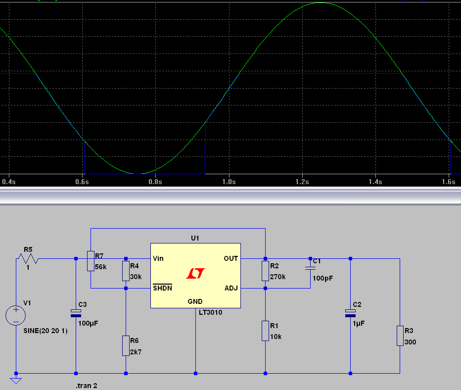

Für ein Projekt benötige ich eine Spannungsversorgung 24VDC 50mA.
Dummerweise schwankt die Eingangsspannung stark, da direkt aus einem
Photovoltaik-Modul ca. 1V bis 40V.
Mein erster Versuch einfach einen 78L24 Linearregker zu nutzen
scheiterte weil dieser die Spannungen unter 24V einfach direkt
durchlässt, also bei z.B. 8V Eingangsspannung kommen aus dem
Spannungsregler ca. 7V raus. Damit kommt die Schaltung dahinter aber in
verbotene Zustände.
Kennt jemand einen einfachen linearen Spannungsregler der den Ausgang
abschaltet sobald am Eingang nicht ausreichend Spannung ansteht - und
wieder einschaltet sobald die Eingangsspannung reicht?
 Vielen Dank
  Achim

von Hannes J. (pnuebergang)
Die Stichworte zum Googlen sind "UVLO" beziehungsweise "undervoltage
lockout". Es gibt auch separate ICs wie den MAX14571 für UVLO.
Altenativ könntest du dir überlegen, ob ein Schaltregler nicht dein
Problem lösen könnte. Da ist die Auswahl mit UVLO größer und du könntest
eventuell über einen Schaltregler mit weitem Eingangsbereich nachdenken.

von Achim F. (rkkmkn8a)
Wow, klasse, danke für das Stichwort, das hat mir gefehlt!
Ja, die Idee mit dem Schaltregler ist auch nicht schlecht. Es gibt ja
welche die schon mit wenigen externen Bauteilen auskommen.
So richtig gut wäre dann up- und down-stepper also 40V zu senken und ab
ca. 10V auf 24V anzuheben.
So könnte ich die Betriebszeiten durch das PV-Modul nochmal deutlich
verlängern...
 Vielen Dank
  Achim
Hey ihr seid ja klasse - viele Ideen!
Also das mit dem Step-Down-Up um die 24V Vcc aus z.B 3...40V zu
entnehmen kann man vergessen. Ich habe mir gerade die Spannungsverläufe
angeschaut, die Spannung fällt abends / steigt morgens dermaßen schnell,
dass zwischen 3V und 12V gerade mal 10Min vergehen. Also der Aufwand
einen Step-up einzubauen lohnt nicht.
Ein Step-Down lohnt hingegen schon, eben wegen dem UVLO und er ist
effizienter.
In meinem Fall ist das PV-Modul ein ausgewachsenes 300W Panel, also das
bisschen Strom was der zusätzliche Sensor braucht sollte die Spannung
nicht arg zum einbrechen bringen - zumal dahinter ja eh noch der
Wechselrichter hängt der kräftiger zieht.
Der Sensor braucht max 50mA (Spitze aus Elko) im Schnitt unter 10mA.
Also mit einem Elko, anständig UVLO Hysterese und evtl einem
großen/festen Widerstand sollte ich das flattern schon in den Griff
bekommen.
Vielen Dank erstmal an alle!

Jep, wer lesen kann ist klar im Vorteil - hab's gefunden ;-)
Der Tip mit dem Enable Eingang und den Rs war genial, hab jetzt einen
LT310 mal simuliert, das funktioniert einwandfrei.
Der schaltet jetzt bei 12V ein und bei 8V aus, er schaltet schön
schnell/steil und das allerbeste: Er verträgt bis zu 80V am Eingang, die
bei mir unter bestimmten Bedingungen auftreten können...
Siehe Schaltbid und Simulation mit schwankender Eingangsspannung als
Sinus 0...40V (grün) und die Versorgungsspannung mit UVLO (blau).
 Vielen Dank
  Achim

von Ingo W. (uebrig) Benutzerseite
> schnell/steil
Was in deiner Simulation nicht zu sehen ist, aber in der Realität
eintreten wird:
Wenn der Regler bei 8V abschaltet, wird die Spannung des entlasteten
Moduls schlagartig weit über 12V hochschießen. Was passiert jetzt?

von erdnußflips (Gast)
Ja, vor allem in der Daemmerung wird man da ein Problem haben, die
Hysterese kann gar nicht groß genug sein... da kommt halt kaum was raus
zu der Zeit, der Ri ist fürchterlich hoch, der Strom minimal.
Das noch mit einem "Stromfresser" wie dem Linearregler - schwierigst.
Ach, was so ein kleines Speicherelement alles erleichtern könnte...

von Solarzellensimulation (Gast)
Eine Silizium-Einzelsolarzelle ist näherungsweise eine Stromquelle mit
parallel geschalteter Siliziumdiode. Bei der Stromquelle ist der Strom
proportional zur einfallenden (verwertbaren) Strahlung. Alles was man
nicht an Strom entnimmt (weniger als I_k) geht in die Diode.
Deine Solarzelle mit U_leerlauf=40V ist also eher eine Stromquelle mit
ca. 53 Siliziumdioden. Damit sollten die lustigen Effekte, dass die
Spannung hoch geht, besser zu simulieren sein.
Hallo Solarzellensimulation (Gast),
jep, habe ich gemacht und siehe da,  der UVLO schwingt :-(
Ich habe im SPICE einen 8A Stromgenerator mit einer 39V Z-Diode (Fauler
Ersatz von 53 Siliziumdioden) parallel.
Die Eingangsspannung verhält sich erstmal wie erwartet, steigt schnell
und ist dann gedeckelt.
Und siehe da, der UVLO - auch mit extremster Hysterese - schwingt :-(
Ein dauerhaft installierter Lastwiderstand am Input stabilisiert enorm,
unter ca. 1kOhm ist die Schaltung stabil - aber der verheizt mir halt
auch viel Strom und erzeugt Wärme
Danke für den Tip mit der Stromquelle, ist definitiv ein besseres
Modell!

für -Vgs, voila.
Zwecks Einfachheit bleibt also nur das PhotoMOS-Relais.
Ausser es fällt einem Mitleser was ein, das war meine Hoffnung.
