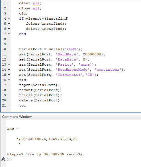

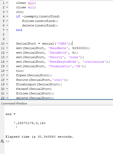

Ich habe folgendes Problem.
4 Arduino Dues sind über CANBus (Master-Slave) miteinander verbunden.
Alle 5 ms sendet der Master die Messergebnisse von den Slaves über
Native Serial USB an Matlab.
Hier der MATLAB Code:
clear all;
close all;
clc;
if ~isempty(instrfind)
   fclose(instrfind);
   delete(instrfind);
end
SerialPort = serial('COM4');
set(SerialPort, 'BaudRate', 20000000);
set(SerialPort, 'DataBits', 8);
set(SerialPort, 'Parity', 'none');
set(SerialPort, 'ReadAsyncMode', 'continuous');
set(SerialPort, 'Terminator','CR');
tic;
fopen(SerialPort);
flushinput(SerialPort);
fscanf(SerialPort)
fclose(SerialPort);
delete(SerialPort);
22
toc
Das Verbinden und Trennen dauert zwischen 30 und 90 Sekunden. Eigentlich
sollte es nur paar Millisekunden dauern. Hatte jemand das selbe Problem
und kann mir sagen wieso das so lange dauert?

Die Baudrate ist vermutlich komplett egal, weil da nirgendwo ein echter
UART im Spiel ist.
Dauert das Öffnen aus HTerm oder dem Arduino-eigenen Terminal auch so
lange? Sperrt der Sketch vielleicht die Interrupts für längere Zeit
sodass der USB-Stack lange braucht zum Antworten?
In den Arduino hab ich einen Timerinturrupt eingebunden, der alle 5 ms
die Messwerte sendet. Vielleicht liegt es daran.
Beim Arduino-Serialmonitor dauert das Öffnen aber nicht so lange. Dort
kommen auch alle Daten an.
