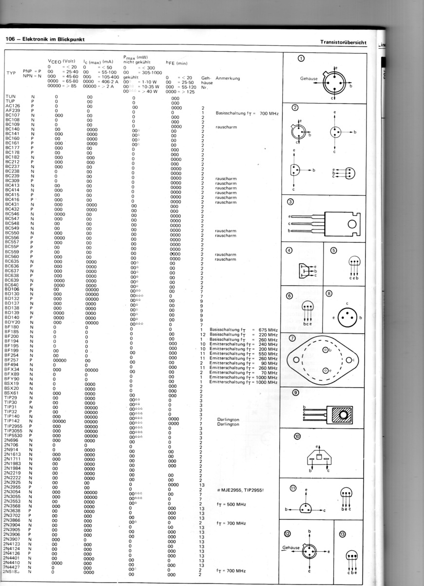

Hier kannst Du die Daten von gebräuchlichen Transistoren erspähen, von TUN/TUP (bedeutet: Transistor universal NPN/PNP)... Gruß Mani

Mani W. schrieb: > Hier kannst Du die Daten von gebräuchlichen Transistoren erspähen, Diese Liste enthält eine große Zahl Transistoren, die man nicht mehr kaufen kann.

Stefanus F. schrieb: >> Hier kannst Du die Daten von gebräuchlichen Transistoren erspähen, > > Diese Liste enthält eine große Zahl Transistoren, die man nicht mehr kaufen kann. Sie enthält auch jede Menge Transistoren, die nicht in die Rubrik TUN/TUP passen. Tim T. schrieb: > BC547 und BC557 > oder > BC337 und BC327 oder BC 237 und BC 307 oder BC 107 und BC 177 ... jetzt fehlen noch BC 4xx und 8xx-Typen, 7xx scheint es nicht gegeben zu haben.

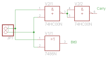

Das Prinzip ist im Bild. Ist ein XOR und ein UND.
