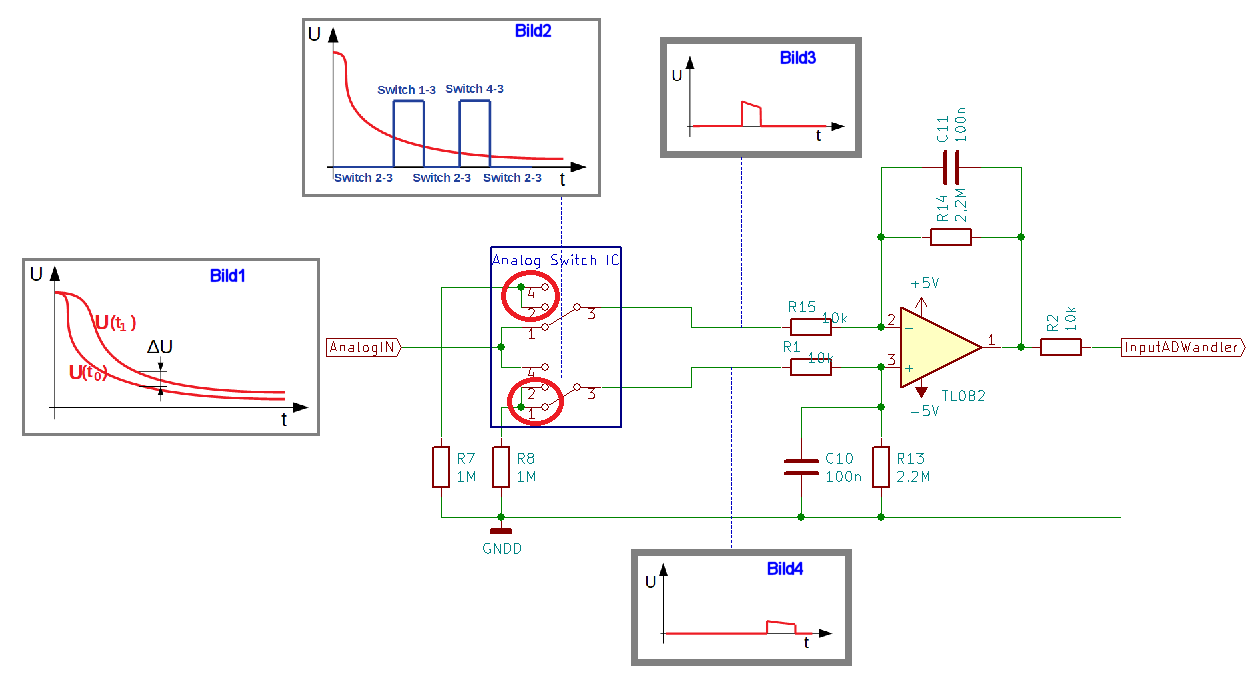

habe ein paar Verständnissfragen ...
Die Schaltung soll das Delta der abfallenden Spannung messen.
dU = U(t0) - U(t1)

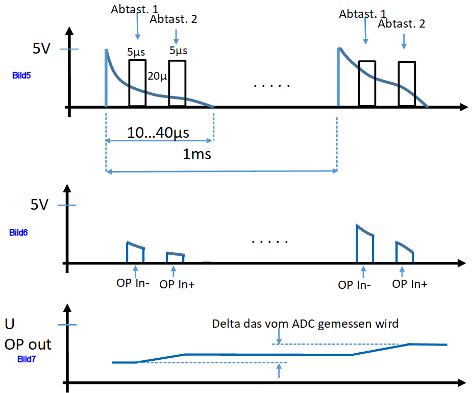

Das Signal wird mit dem Schalter 2 mal abgetastet. Mit der ersten
Abtastung wird der invertierende Eingang des OP gespeist, mit der
zweiten der nicht-invertierende. Nach dem OP kommt dann ein ADC ...
Das ganze passiert periodisch.
1) Wieso werden überhaupt beide Eingänge des OP genutzt. Man könnte doch
den nicht-invertierenden auf GND legen und beide Abtastungen an den
invertierenden Eingang schalten. Aktuell wird die 2te Abtastungen doch
wieder von der 1ten abgezogen.
2) Wieso wird der, im Moment der Abtastung, nicht genutzte Eingang über
den R7/R8 nach GND gelegt? ... statt ihn offen zu lassen
3) Was macht der C10? Bei der 2ten Abtastung ergibt das ja mit R1 einen
Tiefpass am nicht-invertierenden Eingang.
Vielen Dank schon mal!

In der Schaltung ist eine "low-cost" Sample- und Hold Stufe enthalten.
In Schalterposition 4-3 wird C10 über R1 aufgeladen, und kann die Ladung
eine Weile lang beibehalten, da er über einen großen Widerstand (R13)
entladen wird.
Dies sollte aber IMHO passieren, bevor der Schalter auf 1-3 gesetzt
wird.
In dieser Position hat der Verstärker ein Gain von ca. (-)200.
Somit verstärkt er die Differenz vom zuvor im Sample-and-hold
"gespeicherten" Spannungswert und dem aktuellen Spannungswert um den
Faktor (-)200.
In dieser Schalterstellung sollte also auch die ADC Messung passieren,
nicht in Stellung 4-3.
Dementsprechend würde ich C11 auch deutlich kleiner dimensionieren, denn
hier möchte man keine TP Wirkung haben, um relativ zeitnah zum
Umschalten auf 1-3 den ADC sein Werk verrichten zu lassen.
Je länger man wartet, desto ungenauer wird es, da C10 stetig entladen
wird.
Sehr gute Frage. R8 ist hier absolut störend, da er den Sample & Hold
Kondensator C10 unnötig schnell entlädt.

hoffe das ist nicht zu verwirrend. Es soll nicht das Delta zwischen
Abtastung 1 und Abtastung 2 gemessen werden, sondern das Delta zwischen
Periode1 U(t0) und Periode2 U(t1), usw.

Welchen Pegel hat denn das Eingangssignal, und wie hoch ist das zu
erwartende und zu messende delta_U?
OP

Das Eingangssignal fällt von 5V auf 0V innerhalb von ca. 10...30µs.
Periodendauer ist unkritisch (1kHz).
Das delta_U bewegt sich irgendwo bei 100mV.
Noch ein evtl. wichtiges Detail. Es kann sein, dass das Delta der 2ten
Abtastung für das Gesamtergebnis wichtiger ist als das der ersten
(obwohl es kleiner ist als das Delta der ersten).

Na doch, aber die Verstärkung ändert sich mit der Schalterstellung.
In Position 1-3 ist sie 2200K/10K = 220 (vorausgesetzt die Quelle ist
niederohmig), in Schalterstellung 4-3 nur noch 2200K/1010K = 2.2
Dietmar B. schrieb:

Irgendwie verstehe ich immer noch nicht, was eigentlich abgetastet wird.
Ist es
a) ein fallendes Eingangssignal, das an 2 zeitlich versetzten Stellen
erfasst wird, und das Delta zwischen diesen 2 Stellen ist interessant
(so sieht es im oberen Bild aus, in dem die Schalter zeitlich versetzt
geschaltet werden)
oder
b) ein fallendes Eingangssignal, das sich immer wieder mit leichten
Variationen wiederholt, und es sollen 2 dieser Signalverläufe verglichen
werden.
Das passt dann zu dem Bild auf der linken Seite, in dem 2
unterschiedliche Signalverläufe (Perioden) erfasst werden, und zwar mit
gleichem relativen zeitlichen Versatz zum Beginn des fallenden Signals.
Es passt aber wiederum nicht zu den anderen Bildern...
Denn dann müsste "Switch 1-3" und "Switch 4-3" im oberen, mittleren Bild
an der gleichen zeitlichen Stelle sein (nur eben um 1 Signalperiode
versetzt).
Wie wird überhaupt der Schalter und der ADC zum Signal synchronisiert?
Das passt absolut nicht zusammen. Die 100n müssten ja in ca. 1us oder
kürzer umgeladen werden (> 1 MHz).
Solche Frequenzen filtern die Tiefpässe (10K/100n) fast komplett weg
(Grenzfrequenz 160 Hz).
Wo kommt denn diese Schaltung her?
OP
sorry für die Konfusion ... ich hab beim reverse engineering einen
Fehler gemacht.
In Schalterstellung 3-2 sind beide Eingäng des OP über R7/8 (1M) nach
GND geschaltet (siehe neues Schaltbild).
> Ist es
> a) ...
> oder
> werden.
ja, das ist gemeint
> versetzt).
ja, ganau so ist es.
Es wird wohl 2-mal abgetastet weil die 2te Abtastung wichtiger ist als
die 1te. D.h. die 2te (am OP+) müsste demnach auch höher verstärkt
werden als die 1te bzw. "höhergewichtig" in das integrierte/summierte
Ergebnis eingehen.
>> werden.
> ja, das ist gemeint
Jein.
Primär willst eigentlich mit der Schaltung die Spannungs-Differenz
eines Signalverlaufes mit einem Abstand von 25us messen.
Da das Eingangssignal recht verrauscht ist, und dadurch jeder "Peak"
leicht unterschiedlich aussieht, werden viele (nicht nur 2(!)) Peaks
integriert.
Dein Bild 6 ist daher nicht wirklich zutreffend.
An den OP-Amp Inputs liegt ein durch die Tiefpässe integriertes Signal
an, das nur durch sehr viele Pulse langsam auf den gewünschten Wert
steigt oder sinkt.
Diese Schaltung ist aber offensichtlich sehr alt und basiert auf
analogen Schaltungsteilen zur Auswertung.
Du hast ja vor, einen ADC und dementsprechend auch eine digitale
Auswertung zu verwenden, und daher stelle ich mal folgende Idee in den
Raum:
Um das Signal im Abstand von 25us 2x abzutasten reicht dir eine
Samplingrate von 40 KHz aus.
Hochauflösende 100..200 KSps ADCs kosten heute so gut wie nichts mehr
(~5 EUR Bereich).
Daher würde ich den ganzen Analogteil auf einen einfachen Verstärker
reduzieren, die Pulse an den entsprechenden Stellen mit dem ADC
erfassen, und das Integrieren digital erledigen.
Damit bist du wesentlich genauer, schneller und flexibler in Bezug auf
alle relevanten Parameter:
- Abstand der 1. Messung zum Pulsbeginn kann (digital) eingestellt
werden
- Abstand der 1. und 2. Messung kann eingestellt werden
- Integrationszeit (Anzahl der zu integrierenden Pulse) kann eingestellt
werden

Gegenüber der Analogdifferenzbildung verschenkst man dabei fast 8 Bit
des ADC.
Ist das eine gute Idee?
Ich denke schon, denn durch die vorliegende Schaltung entsteht zwar eine
Verstärkung der Differenz, die einzelnen Pulse gehen aber durch die
Abschwächung durch die Tiefpässe nur zu einem sehr kleinen Teil in die
Messung ein.
Ein 16, 18 oder 24-bit ADC bietet genügend Auflösung, um eine kleinere
Verstärkung auszugleichen. Ausserdem "entsteht" durch digitales
Integrieren ja ebenfalls eine höhere Genauigkeit.
