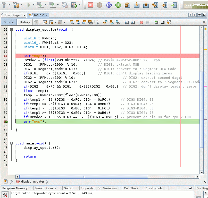

Ich habe Laufzeitprobleme. Dass heisst, der Code-Block im Anhang braucht
zu lange.
Ist es möglich, dass ich die Laufzeit eines Programmabschnittes (in C)
berechnen (oder messen?) kann? Der 8-bit PIC16F15325 läuft mit 4MHz.
Ich weiss, dass eine Instruktion bei meinem PIC 4 Takte braucht, aber
wie viele Instruktionen braucht dann ein if, ein floor(), ein kleiner
als, ...?
Der Code im Anhang berechnet die Ziffern einer 4-stelligen
7-Segment-Anzeige die aber nur in 25-er Schritten anzeigen soll
(0,25,50,75,100,125,150,...2750).
Danke & Grüsse
Severin

Kein Wunder, die Gleitkommaarithmetik (float) ist ursächlich dafür.
Wirf die raus, arbeite mit Ganzzahlen (entsprechend skaliert)!

direkt nicht. Entweder am Anfang einen Pin high und am Ende wieder low
schalten (und Oszi dran), oder in der Assemblerdatei Instructions/Zyklen
zählen, oder aber step für step Simulieren und Steps zählen.

von Severin E. (severin_e)
Danke für die Infos. Hab den Block mit Pin hoch/tief und Oszi gemessen.
Braucht etwa 10ms. Seeehr lang. Dass heisst ja bei 4MHz, dass da 10'000
Instruktionen ausgeführt werden. Ich werde mal versuchen, die floats
wegzubringen ...
Ausserdem könnte ich den Chiptakt bis auf 32MHz erhöhen.

Der Screenshot von MPLAB ist spannend. Dass heisst, es gibt irgendwo
beim Debuggen ein "Stopwatch" zum messen von Laufzeiten. Muss mal suchen
gehen...

Okay, was mir auffaellt:
uint16_t RPMdec;
uint16_t PWM10bit = 323;
RPMdec = (float)PWM10bit*2750/1024;
Wozu der Cast auf float? Die Nachkommastellen werden ja eh
abgeschnitten. Dann tut es auch ein Cast nach uint32_t statt float.
DIG1 = (RPMdev/1000) % 10;
Mathematisch macht es keinen Unterschied ob du durch 1000 teilst oder
nicht und dann den Rest nimmst.
(RPMdev/1000) % 10 = RPMdev % 10.
Ob es im erzeugten Code einen Unterschied macht musst du gucken.
Selbiges fuer DIG2.
float temp1;
temp1 = RPMdec - 100 * (floor(RPMdec/100));
Den Aufruf von floor() koenntest du auch sparen. Es ist eine
Integer-Division. Das Abrunden passiert ja von ganz alleine.
Kurz:
100 * (floor(RPMdec/100)) = 100 * (RPMdec/100)
Und damit ist auch der float weg.
Gruesse

Falsch!
in "floor()" steckt der wieder drin...
Dies muss auch noch weg. Integer-Division ist automatisch ohne
Nachkommastellen.

von Volker S. (vloki)
> gehen...
Geht im Simulator. https://www.youtube.com/watch?v=bUookr-2O-s
(Stopwatch kommt so bei 5min.)

Nicht nur. Das geht so auch zur Laufzeit auf dem Device. Man setzt zwei
Breakpoints, und kann die Anzahl der Takte zwischen diesen messen.
Das ist dann praktisch, wenn die Laufzeit von externen Faktoren abhängt.
Außerdem kann man sich den Simulator so sparen.

geändert) und nun braucht der Block im Anhang nur noch 2,5ms und nicht
mehr 10ms wie der Code im ersten Post. Also etwa 4x schneller!
Danke allen & Grüsse
