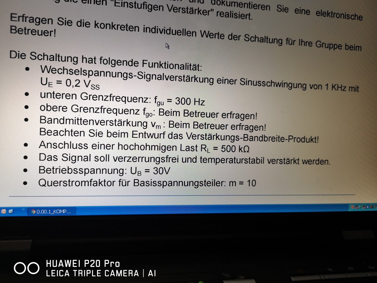

einstufiger verstärker
Gast #5819128
hallo
ich würde mich freuen, wenn ich hier Hilfe kriege.
ich stehe bei dem ersten Schritt in dieser Aufgabe weil es egal ist, wie
ich und welche Formel ich benutze bleibt immer eine Variable unbekannt.
untere Grentfrequenz ist 545 HZ
Bandmittenverstärkung 31 db 35
das sind die mir vorgegebenen Infos
hilft mir bitte
danke im vorraus

Gast #5824147
anas schrieb:
> weil es egal ist, wie ich und welche Formel ich
Welche Formeln? Welche Variable?
> die Schaltung habe ich schon am Rechner gezeichnet
Welche Schaltung? Zeigen!
> ich möchte gerne wissen was mit Bandmittenverstärkung gemeint und was
> die formel dazu ist
Worauf beziehst du dich? Ein einzelnes Wort ohne Zusammenhang zu
erklären artet meist bis zu einer philosophischen Diskussion um den Sinn
des Lebens und der Rolle der Menschheit im Universum aus - oder endet
mit wüsten Beleidigungen. Du musst die Fachlichen Infos liefern, damit
die Diskussion Fachlich weiter läuft.
Weißt du, wie man Bildschirm-Fotos erstellt oder Text kopiert? Bei
deiner schlampigen Form der Fragestellung vergeht mir jede Lust,
ernsthaft zu antworten. Wenn du wirklich so faul bist, wie es scheint,
können wir nur alle hoffen, dass du scheitern wirst. Denn ich möchte in
Zukunft nicht mein Leben von Technik abhängig sehen, die von faulen
Leuten entwickelt wurde.
Also: Nochmal von vorne, aber dieses mal ernsthaft.

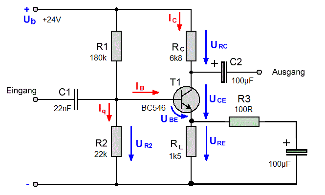

Gast #5824366
Ben schrieb:
> https://elektroniktutor.de/analogverstaerker/verst_e.html
genau wie diese schaltung habe ich vor mir.
ich benutze dazu ein NPN Transistor, dessen technische Daten sind:
Ic 100 mA
Kollektor-Emitterspannung U(CEO) 30 V
VCE Sättigung (max.) 600 mV
Kollektor Reststrom I(CES) 15 nA
Ptot 500 mW
DC Stromverstärkung (hFE) 270
DC Stromverstärkung hFE - Referenzstrom 10 µA
DC Stromverstärkung hFE - Referenzspannung 5 V
Transitfrequenz f(T) 300 MHz
wie kann ich anhand die Infos den Emitter- und Kollektorwiderstand, die
für die thermische Stabilisierung des Arbeitspunktes und den
Arbeitspunkt zuständig sind, bestimmen?
ich weiß dass Bandmittenverstärkung = 35= Rc/Re
und Quertstromfaktor = 10 Ib, sind und die Basis-Emitterspannung
mindestens 0,7 V sein soll, damit die Diode in Durchflussrichtung
betrieben kann.
danke im voraus

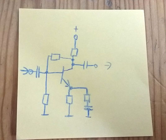

Gast #5824395
> die für die thermische Stabilisierung des Arbeitspunktes und den
Meinst du diese Schaltung?
https://elektroniktutor.de/analogverstaerker/av_pict/verst_e1.png
Die hat keinen thermisch stabilen Arbeitspunkt.
Rc ist der Ausgangswiderstand der Schaltung und muss an die Last
angepasst sein. An einen Verstärker mit 5 kΩ Ausgangswiderstand kann man
keinen Lautsprecher mit 8 Ω anschließen. Ich nehme an, dass leuchtet Dir
ein (ansonsten frage nach).
Also ist Rc schon durch die Anforderungen des Einsatzortes festgelegt.
Nun ist es wichtig, dass der Verstärker ausreichend Ausgangsspannung
liefern kann. Die Ruhespannung an Rc muss dazu höher sein, als der
einfache Spitzenwert der Ausgangsspannung. Wenn an Rc im Ruhezustand 1 V
anliegen, kann die Ausgangsspannung maximal 1 V (Spitze) erreichen. So
bekommt man aber kräftige Verzerrungen, deswegen lässt man lieber
wesentlich mehr Spannung an Rc abfallen.
Nehmen wir z.B. 5 kΩ und 5 V an Rc an. Der Ruhestrom beträgt somit 1mA.
Der Emitterwiderstand ergibt sich aus dem gewünschten
Verstärkungsfaktor. Wenn der Verstärker um Faktor 10 verstärken soll,
brauchst du am Emitter 1/10 von Rc, also 500 Ohm.
Bei 500 Ohm und 1mA fallen an Re 500 mV ab. Dazu addierst du die 700 mV
der B-E Strecke um die erforderliche Ruhespannung an der Basis zu
erhalten. 500 mV + 700 mV = 1,2 V
Jetzt kannst du einen Spannungsteiler vor die Basis packen, der 1,2 V
liefert. Achtung: Er wird durch den Transistor belastet. Und zwar so
hoch, wie der Ruhestrom ist, dividiert durch den Verstärkungsfaktor.
Und damit kommen wir zu den Praktischen Schwierigkeiten dieser
Grundschaltung. Die 700 mV sind nicht in Stein gemeißelt. Sie unterliegt
Materialstreuungen und sinkt mit steigender Temperatur. Dass lässt der
Transistor mehr Strom fließen, was wiederum bewirkt, dass er sich noch
mehr erwärmt.
Noch unklarer ist der Verstärkungsfaktor. Bei typischen
Universaltransistoren kann er irgendwo zwischen 100 und 800 liegen.
Schau mal in ein echtes Datenblatt, du wirst staunen, wie groß der
Bereich zwischen HFE min und max ist.
Und dann ist die Annahme einer konstanten Versorgungsspannung auch
ziemlich unrealistisch. Überlege mal, wie sich eine Schwankung der
Versorgungsspannung um 5% auf den Ausgang auswirkt.
Deswegen:
a) verwendet man eine DC-Gegenkoppelung. R1 hängt nicht an der
Spannungsversorgung, sondern am Kollektor des Transistors.
b) legt man den Verstärker so aus, dass seine DC Verstärkung gering ist,
und die AC Verstärkung höher. Das wiederum erreicht man, indem man
parallel zu Re einen Kondensator schaltet. Um wiederum die Verstärkung
für hohe Frequenzen nicht gegen unendlich wachsen zu lassen, kommt noch
ein Widerstand in Reihe zum Kondensator.
Doch hat sie. Stabil in dem Sinne, dass kein thermisches Hochlaufen
stattfindet. Eine gewisse thermische Drift tritt natürlich immer auf,
ideal stabil gibt es nicht.
Der Emitterwiderstand ist bereits eine DC-Gegenkopplung und
stabilisiert sowohl die Verstärkung, als auch das thermische Verhalten.
> Wenn Rc zum Beispiel 5 kΩ ist und die Last einen Eingangswiderstand von
> 5 kΩ hat, reduziert sich die Signalspannung auf die Hälfte.
So einfach ist die Sache nicht. Die Parallelgegenkopplung (R Basis->
Kollektor) deiner gezeigten Schaltung reduziert deutlich den
Ausgangswiderstand der Schaltung.
