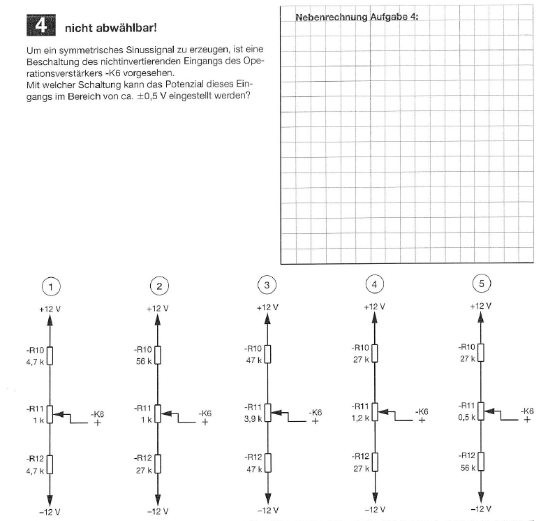

Spannungsteiler mit +/- Spannung am Eingang
Schau dir nochmal an was ein Spannungsteiler ist. Danach schau dir
nochmal an was ein Poti ist. Dann schau dir mal die Aufgabe an und denk
dir die Potis weg. Und dann überleg mal noch ne Minute.
Danke für die sehr schnelle Antwort!
Leider bin ich bei der Aufgabe gerade sehr verwirrt...
Wenn man Uges berechnet kommt doch Uges=+12V+(-12V)=0V raus.
Aber man rechnet (24V/97,9K)*3,9K.
Wie würde es berechnet werden, wenn das ganze nicht symmetrisch wäre?
Thomas
Da die Spannung +/-0,5V sein soll muss bei +/-12V Speisung der Teiler
symmetrisch sein.
Damit entfällt 2 + 5.
Jetzt brauchst du bei +/- 12V => 24V einen Teiler der am Poti +/-0,5V
=>1V
ergibt. 24/Rges = 1/Rpoti
Was du berechnest, ist die Summe.
Der Knackpunkt: für die Differenz aka Spannungsdifferenz muss man "x
minus Uy" rechnen. Und damit bekommt man 12V-(-12V) = 24V.
(EDIT: hoppla, Zweiter... ;-)
Aber ich würde diese Schaltung einfach mental "halbieren" und hätte nur
+12V, den Widerstand -R10 und das halbe Poti, das gegen 0V geschaltet
ist:
   +12V
    o
   | | R10
    -  R11/2
   | |<--- Ua
   0V
Und damit komme ich auf die Formel
Uamax = 12V*(R11/2)/(R10+R11/2)
BTW: Ich würde in der Lösung 3 ein 4k7 Poti einsetzen. Sowas kann man
nämlich sogar tatsächlich käuflich erwerben. Und kann tatsächlich die
0,5V Offset einstellen:
12V*(2,35)/(47+2,35) = 0,57V
