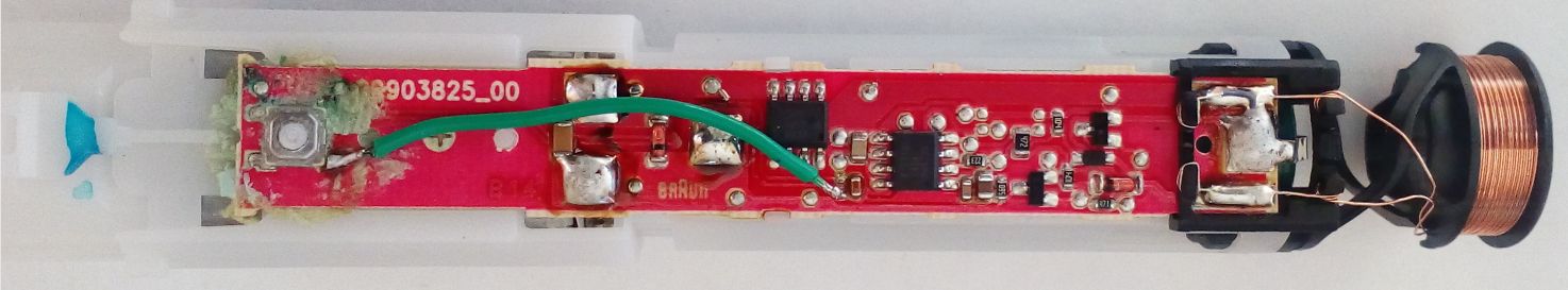

Ich hatte gerade eine elektrische Zahnbürste Braun Oral B zur Reparatur
auf dem Tisch. Fehlerbild: Die Zahnbürste ließ sich plötzlich nicht mehr
einschalten.

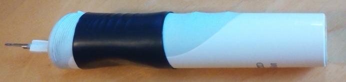

Aufgemacht (an der Spitze einspannen und durch Schraubbewegung öffnen)
und reingeschaut.
Verbaut ist offensichtlich ein 8-beiniger FET und ein Controller (?).
Sonst nur Hühnerfutter. Die Akkuspannung beträgt ca. 1,3 V.
Wenn man den FET brückt, läuft der Motor an.
Auf dem Controller steht die Bezeichnung
CCE7101
1424
M49736
Keine Ahnung wer da der Hersteller ist.
Pin 4 ist mit Masse verbunden,
Pin 6 geht zum Gate vom FET und
Pin 7 sollte mit dem Ein-/Ausschalttaster verbunden sein.
War es aber nicht.
Aus irgendeinem Grund haben der bzw. die Entwickler die dünnsten
Leiterbahnen bis zum Taster verlegt. Kann man ja machen, an der Stelle
fließt ja kein großer Strom. ABER: Der Taster (und dmit auch die
Leiterplatte) wird natürlich mehrfach täglich mechanisch beansprucht. Da
kann man sich an drei Fingern abzählen, das das nicht lange gut geht.
Die defekte Leiterbahn ist jetzt mit einem Draht geflickt. Mal sehen,
wann die nächste Ausfallerscheinung auftritt.

Bernd schrieb:> Ich hatte gerade eine elektrische Zahnbürste Braun Oral B zur Reparatur> auf dem Tisch.

In diesem Fall hätten breitere Leiterbahnen genauso viel gekostet, wie
schmale Leiterbahnen. Platz ist um die Bahnen zum Taster reichlich
vorhanden...

Ne dünne Leiterbahn bricht genau so leicht oder schwer, wie ne Breite.
Damit das passiert, muss die Platine selbst schon mechanisch geschädigt
worden sein.
Ist das FR4, oder nur Hartpapier?
Wenn dieses Problem beim einen schon nach einem Jahr auftritt, beim
anderen nach 15 Jahren noch nicht, dann hat einer von beiden einfach
Schraubzwingenhände, bzw. meint, viel Druck auf den Taster hilft viel.
So einfach ist das.

[Update]
Im Prinzip gleiches Fehlerbild, wie eingangs: Zahnbürste reagiert nur
noch sporadisch auf Tastendrücke (und geht zusätzlich sporadisch von
selbst los...)
Inzwischen hat der Gummi über dem Taster ein Loch. Die logische Folge:
Wasser dringt ein und bleibt da auch drin.
Nach dem Öffnen mußte ich erstmal das Feuchtbiotop trockenlegen.
Tests:
Akkuspannung -> ok
Taster mit Draht überbrückt -> Schaltung funktioniert
Also habe ich den Taster gewechselt. Der Taster ist etwas kleiner als
üblich. Der hier hat gepasst: "WS-TASV SMT Tact Switch 5x5 mm"
Vermutlich war auch damals schon der Taster das eigentliche Problem und
doch nicht die Leiterbahn...
Zusätzlich wurde noch ein Stück Schrumpfschlauch über das Loch
geschoben.
Der WAF sinkt damit gewaltig, aber für diesen Durchmesser gab es nur
schwarzen Schrumpfschlauch, auch wenn transparent besser gepasst hätte.
