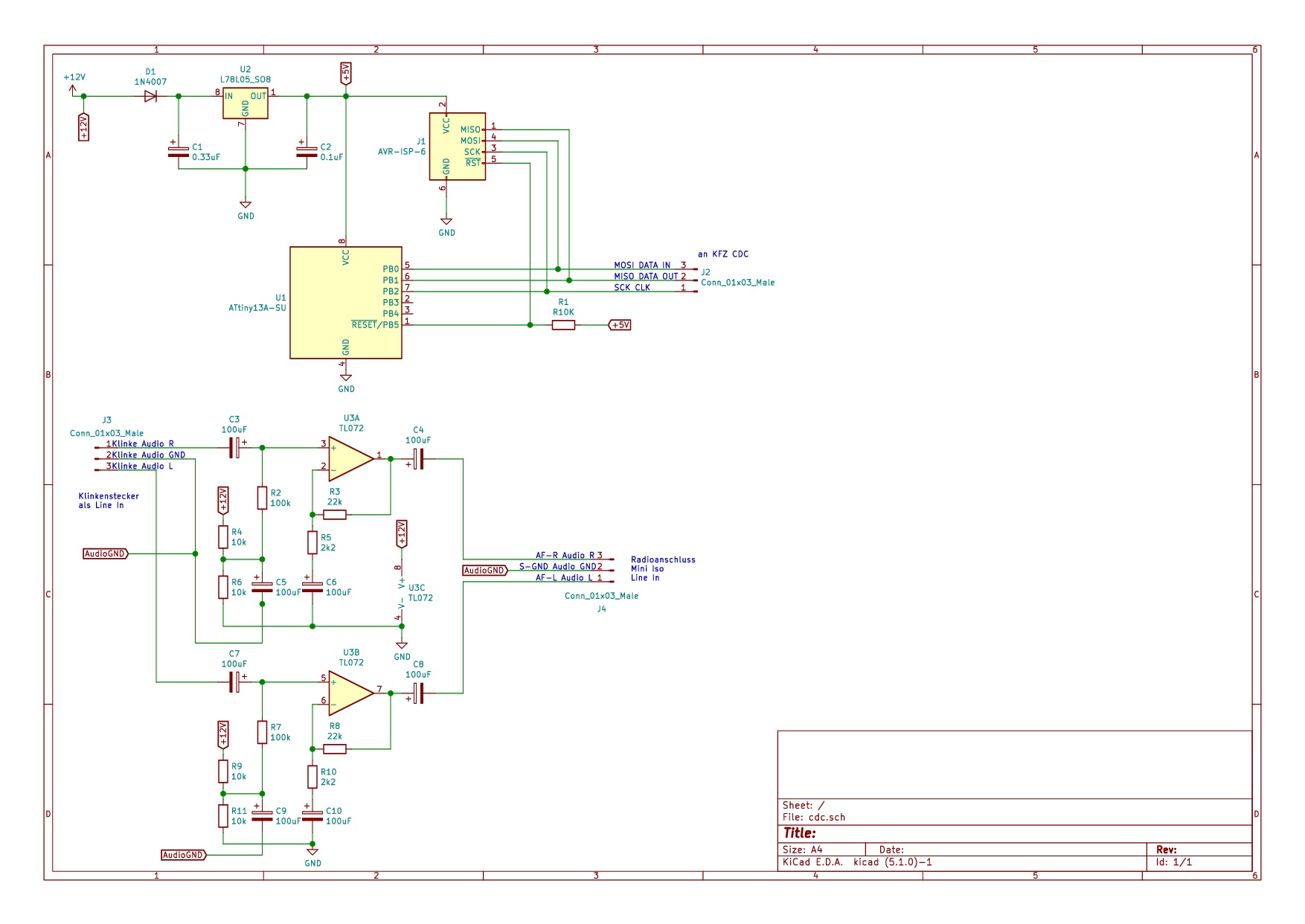

hab mir nen CD Emulator mit nem Arduino Uno zu testzwecken Programmiert
läuft auch soweit gut.
Will das ganze jetzt gerne als eigenständige Platine haben.
Da ich mich erst ein paar Wochen damit beschäftige was uC und Elektronik
würd ich euch mal gern nen Schematic zeigen ob das in Ordnung wäre was
ich da zusammen gezeichnet habe. Stammt unteranderem hier auch aus dem
Tutorial.
Würde das ganze dann noch auf USB erweitern wollen stelle mir nur die
Frage da ich das Audio Signal, aus dem dann verwendeten VS10xx, auch
über den Operationsverstärker schicken möchte wie man das mit dem
Klinkestecker realisieren könnte, rein theoretisch wäre das ja momentan
möglich mp3 plus das vom Handy auf den ausgang zulegen wenn ich den
VS10xx einfach dort mit anschließen würde an den OPV. Korrigiert mich
bitte wenn ich falsch liege.
Hier mal die Zeichnung.
Bitte habt nachsicht erste mal das ich so ein Schema zeichne hab sonst
nur mit Stromlaufplänen/ Schaltplänen in Eplan zu tun.
Danke schonmal
LG

Gast #5819670
Tim T. schrieb:
> Da du das Ganze im Auto verbauen willst, ist natürlich nix daran in
> Ordnung aber das erzählen dir gleich noch die Anderen.
Warum soll daran nix in Ordnung sein, ich nutze lediglich die schon
dafür vorgesehenden Anschlüße vom Autoradio, diese Boxen gibt es ja
fertig zu kaufen und werden dazwischen gesteckt, ist auch nix illigales
und nix anderes als ich vor habe.
Bitte um Aufklärung.
LG
#5819723
Andre schrieb:
> das soll ja ebend nicht passieren ich möchte ja entweder oder.
> Also Entweder Musik vom Handy per Aux oder Musik vom USBStick.
es gibt Klinke Buchsen mit Umschalter. wenn keine klinke eingesteckt ist
wird usb durgereicht, wenn eingesteckt dann nicht. hat dann halt statt 3
5-6 Anschlüsse. ansonsten ein 2P2T Schalter oder ein analog multiplexer
(plus Schalter... zum Auswählen)
das ist das Problem, du weißt nicht mal was du nicht weißt. Schau dir
mal die Transienten Spannungen/ ISO Spannungskurven an die dein Gerät
überleben muss. das tut es zur Zeit nicht. in LTSpice gibt es einige
davon als ISOxxx Spannungsquelle zum simulieren.
lies mal hier und bau dann neu:
https://www.analog.com/en/technical-articles/ltspice-models-of-iso-7637-2-iso-16750-2-transients.html
http://www.compel.ru/wordpress/wp-content/uploads/2017/05/ISO-16750-22010E-.pdf
http://www.compel.ru/wordpress/wp-content/uploads/2017/05/ISO-7637-22011E.pdf

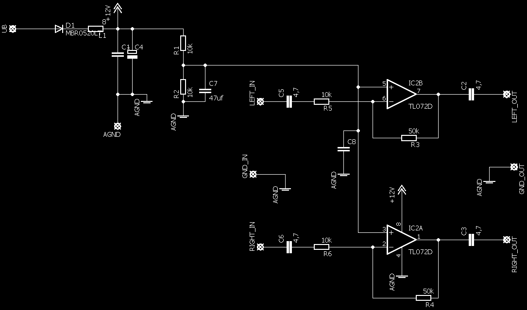

#5819909
Andre R. schrieb:
> Das Originale Autoradio von mir liefert +12V als Ausgang für den
> Originalen CD Wechsler ist denn das nicht durch Das Radio an sich
> abgesichert?
Warum willst du absichern?
Die Versorgungsspannung des Verstärkers muss gefiltert werden damit der
Spannungsteiler aus R4 und R6 nicht brummt. Ein LC-Filter am Eingang der
12V Versorgung des Verstärkers hat bei mir ausgereicht. Meinen
Verstärker habe ich damals auch aus den 12V des Radios versorgt und das
hat problemlos funktioniert.
Ich habe meine alte Schaltung nochmal rausgekramt. Die Kondensatoren an
den Ein- und Ausgängen haben übrigens 1uF.

Gast #5820405
MIt dem Spannungsteiler ist doch mist. Jede kleine Änderung der
Betriebsspannung ist verstärkt am Ausgang zu hören. Fpr die
Mittenspannug würde ich mir da was anderes ausdenken. Die OPamps haben
so eine gute Betriebsspannungsunterdrückung, die durch diesen
Spannungsteiler nahezu komplett ausgehebelt wird. Aslo: klar, kann
trotzdem so machen, wie im Bild, wollte es nur anmerken...
#5820410
Andre R. schrieb:
> der Spannungsteiler ist ja
> nur einmal realisiert und wird für beide genutzt, darauf wäre ich auch
> nicht gekommen spart natürlich Teile und Platz.
Ich verwende die Schaltung für den invertierenden Verstärker, deshalb
geht das problemlos. Du hast oben den Nichtinvertierenden benutzt. Dort
würden sich die Eingänge dann gegenseitig beeinflussen!
Für den Hörgenuss scheint es egal zu sein ob das Signal invertiert wird.
Deshalb habe ich mich für die einfachere Variante entschieden.
Als OpAmp kann man auch den NE5532 verwenden, ist speziell für Audio.
Nur hatte ich den damals nicht zur Hand.
Andre schrieb:
> 1uF?
> Wie kann ich denn die nötige Größe bestimmen bzw wonach richte ich mich.
> Vielleicht Formel oder andere Info.
1uF hab ich mal hier irgendwo gelesen, finde es aber gerade nicht mehr.
das wird das viel größere Problem sein. musst sehen ob du eine Drossel
in der Vorsorgungsspannung brauchst. Wenn es Probleme gibt, auf jeden
Fall einen Regler statt dem Spannungsteiler, da sollte jeder
Linearregler oder Referenzspannugnsquelle passen (z.b. TL431, hat man
oft noch rumliegen). Mit etwas Glück geht es auch ohne oder knackt nur
kurz wenn große Lasten an/ausgeschaltet werden.

nach Gefühl meistens, ist auch nicht kritisch. Du solltest halt die
Eingangsimpedanz deines Verstärkers berechnen/schätzen, und die Impedanz
vom Kondensator sollte klein dagegen ein, sonst werden tiefe Frequenzen
stärker abgeschwächt als hohe.
du hast grob geschätzt einen Hochpass aus 100µF und 100kOhm, das ergibt
eine Grenzfrequenz von 0.016Hz. Mit 1µF sind es noch 1.6Hz, beides weit
unter der Hörschwelle. In der Realität nimmst du was da ist, nur wenn
das nF werden hast du einen bemerkbaren Hochpass.
#5820787
Das würde ja bedeuten das ich einen Festspannungsregler mit Vout 6V
nehmen kann und damit beide Spannungsteiler ablöse.
Hab noch eine Frage zur Funktion, dient die Gleichspannung die ich quasi
auf die Wechselspannung lege dazu das ich die Wechselspannung überhaupt
Verstärken kann? und durch die Kondensatorn wird die Gleichspannung dann
wieder abgekoppelt.
So in etwa hab ich das jetzt verstanden.
Nach dem ich mir das mit den Filter mal angeschaut habe, hab ichs jetzt
Begriffen das ich quasi bis zu einer gewissen Frequenz Variabel bin.
Da ich ja an die 12V Versorgung vor dem Verstärker einen Filter setze
frag ich mich noch die ganze Zeit wie ich jetzt die Grenzfrequenz
bestimme bzw in welchen Sinnvollen bereich ich die festlegen sollte da
ich ja nicht weis was da an Störung ankommen könnte. Gibt es da
Erfahrungswerte?
Hab zwar eine Schaltung gefunden die viel mehr Funktion hat als das was
ich machen möchte dort liegt der eingangsfilter LC bei L=10uH und
C=100nF ergibt fg=159.15 kHz.
Danke für die Hilfreichen Antworten.
LG

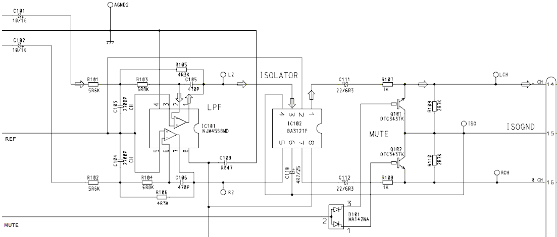

Es gibt Fahrzeuge da hängen mehrere Geräte am AUX Port, da muss der
Audio Ausgang abgetrennt werden wenn das Modul inaktiv ist. Ebenso
verlangen einige Autohersteller ein Differentielles Audiosignal. Da wir
keine Info über das Zielfahrzeug haben können wir nur Annehmen das dein
Design richtig ist.
Gegen Brummen soll der BA3121F helfen. Sehe dir am besten die
Schaltpläne von richtigen CD-Wechslern an wie die das machen und bau die
einfach nach. Gibt ja genug im Netz. z.B hier von Pioneer für Renault.

2001er Audi A6 4b, Radio Symphony Generation 1.
Hätte ich ja auch selbst drauf kommen können mich an nem CD Spieler zu
orientieren.
Vielen danke für den Hinweis.
