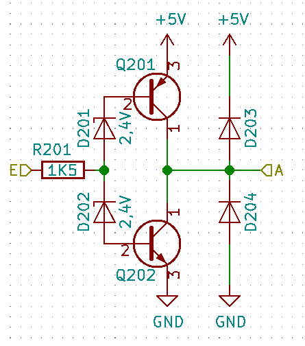

ich suche für die Matrix-Ansteuerung mehrerer bistabilen Relais (mit
einer Spule 5V) einen Treiberbaustein der 3,4,6 oder 8 halbe H-Brücken
enthält. Das besondere ist, daß der jeder Ausgang einzeln auch hochohmig
geschaltet werden muß.
Meine Suche war bisher leider nicht sehr erfolgreich (ich habe alle ICs
Artikel "H-Brücken Übersicht" angesehen).
Die meisten lassen sich nur gemeinsam abschalten.
DRV8814 - Spannung min. 8V :-(
U6815BM - würde gehen, aber reichen die 5V, damit die
Unterspannungserkennung nicht abschaltet?
NCV7708 - sieht z.Z. am besten aus, ein Muster ist bestellt, dauert aber
MCP23017 - auch schöner Schaltkreis, aber der Ausgangsstrom ist nicht
für 85mA geeignet
Die Schaltung in der Anlage würde vollkommen ausreichen, jedoch belegt
sie zu viel Platz auf der Leiterplatte.
Hardy
Gast #5819808
Vertausche die beiden Transistoren gegeneinander (Die beiden Emitter
zusammenschalten). Dann kannst du die beiden Z-Dioden und den 1k5
weglassen. Vielleicht gibt es einen fertigen Sechsfüßler mit zwei
integrierten Transistoren und den beiden Dioden D203 und D204 in
SMD-Technik?
#5819814
> enthält.
Die halben H-Brücken heißen Halbbbrücken. Im Englischen ist das etwas
besser, da heißt es half / full bridge.
> für 85mA geeignet
Deine 100mA sind nur kurze Pulse, da kann man die ICs durchaus auch mal
ordentlich überlasten. Entscheidend ist eher der Ausgangswiderstand. Bei
100mA sollten nicht mehr als 0,5V abfallen, macht max. 5 Ohm.
Nimm einen 74AC125, das sind vier Tristatetreiber mit individuellem
Enable. Die AC-Familie hat ca. 10 Ohm Ausgangswiderstand, das ist schon
sehr wenig für einen Logik-IC! Vielleicht reicht es. Im Zweifelsfall
muss man 2 Gatter parallel schalten.
Den IC gibt es im TSSOP14.
OP #5819821
@Ach Du grüne Neune:
Ich möchte aber an "A" die Spannungen 0V und 5V vollständig haben. Der
vorgesehen Mikrokontroller hat Uhigh(min) = 4,2V, Ulow(max) = 0,9V und
dann noch Ube(max) = 0,9V, da bleibt für das Relais nicht viel übrig ...
(in ungünstigen Fall nur noch 1,5V!).

#5819831
Schon klar. Die externen Dioden kannst du sparen, wenn du MOSFETs statt
Bipolartransistoren nimmst, die haben die Diode schon als parasitäres
Element mit drin. Spart Platz. Man kann dafür einen N+P-Kanal im SO8
nehmen, z.B. IRF7307
https://www.mikrocontroller.net/articles/MOSFET-Übersicht#FET-Paare
Dann musst du die Gates einzeln ansteuern und kannst total entspannt
LOW, HIGH oder Tristate erzeugen. Wenn du falsch ansteuerst auch
Kurzschluß von VCC und GND ;-) Die Verschaltung ist äquivalent zu deiner
Schaltung, d.h. Source geht immer an GND (N-Kanal) oder VCC (P-Kanal).
