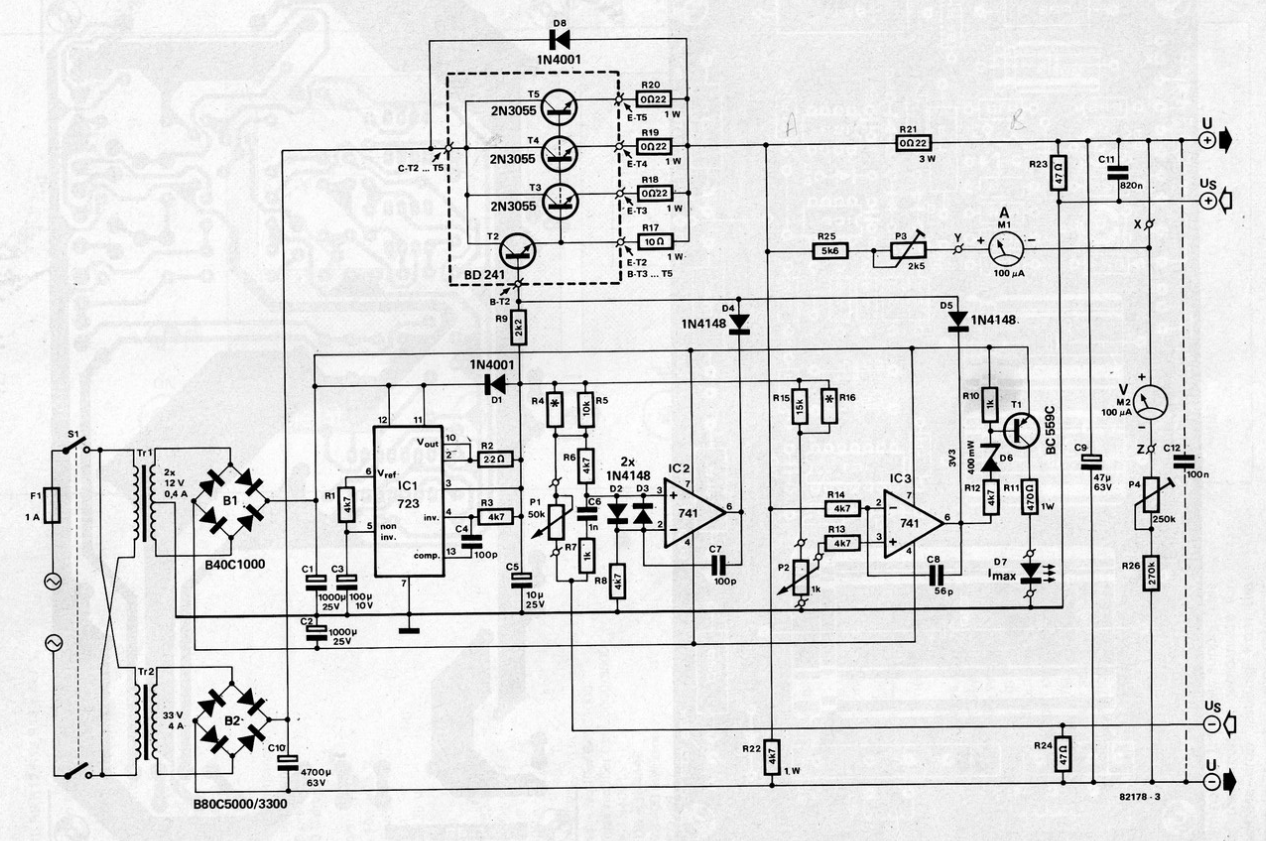

1W LED Vorwiderstand im Schaltplan des Elektor LNG 1982
Gast #5819977
ich bin gerade dabei eine Platine für das Elektor LNG aus 12/1982 zu
routen. Dabei fiel mir auf das der LED Vorwiderstand R11 (mittte rechts)
ein großer 1 Watt Typ ist. An dem sollten doch nicht mehr als 200mW an
verlustleistung anfallen?
Übersehe ich hier irgendwas oder hatten LEDs damals einfach einen
höheren Stromverbrauch?
Viele Grüße,
Felix

U²/R gibt doch ca. 1W -> ( 20Vbis25V - U_led )² / R ....warum sollten
sonst 25V Kondensatoren eingesetzt sein wenn da nicht 20V oder mehr
sind.
Wie kommst Du auf nur 200mW. Eher richtung 400mW bei 20V.

Gast #5820020
Joachim B. schrieb:
> angenommen es wären nur 20V abzüglich 2V Uf = 18V²/470= immer noch knapp
> 700mW.
> Um auf deine 400mW zu kommen muss Uf größer werden oder die VCC < 20V
Das wären dann knapp 40mA LED-Strom. Und wo sollten denn hier mehr als
16V herkommen?

Gast #5820035
John D. schrieb:
> Und wo sollten denn hier mehr als 16V herkommen?
Vom Trafo.
Ein Trafo mit einer Nennspannung von 12V_eff besitzt eine Amplitude von
16,8V. Lass ihn im Leerlauf 15V liefern, dann bist du schon bei einer
21,2V AMplitude. Selbst wenn du davon 2x 0,7V für den
Brückengleichrichter abziehst, liegst du fast bei 20V. Genauer lässt
sich das nur mit dem Datenblatt des Trafos abschätzen.

#5820066
Joachim B. (jar) schrieb:
>Jens G. schrieb:
>> Das war aber überhaupt nicht die Frage.
>doch, der 470 Ohm gibt es vor, sonst hätte ja 1k oder 4,7k genügt!
>schon Baujahr 12/1982 ist ein Hinweis auf mCd für die LED
Wie schon gesagt, das wollte er nicht wissen, sondern ob die Diskrepanz
zw. seinen 200mW und dem 1W-R mit dem Stromverbrauch der alten LEDs zu
tun haben könnte. Und da sage ich eben, daß diese Diskrepanz nix mit
alter/neuer LED zu tun hat, sondern mit einem Rechenfehler seinerseits.
>das rechne mal vor,
>700mW.
Da wiederum hast Du tatsächlich recht. Ich war irgendwie bei 20mA
gelandet ...
