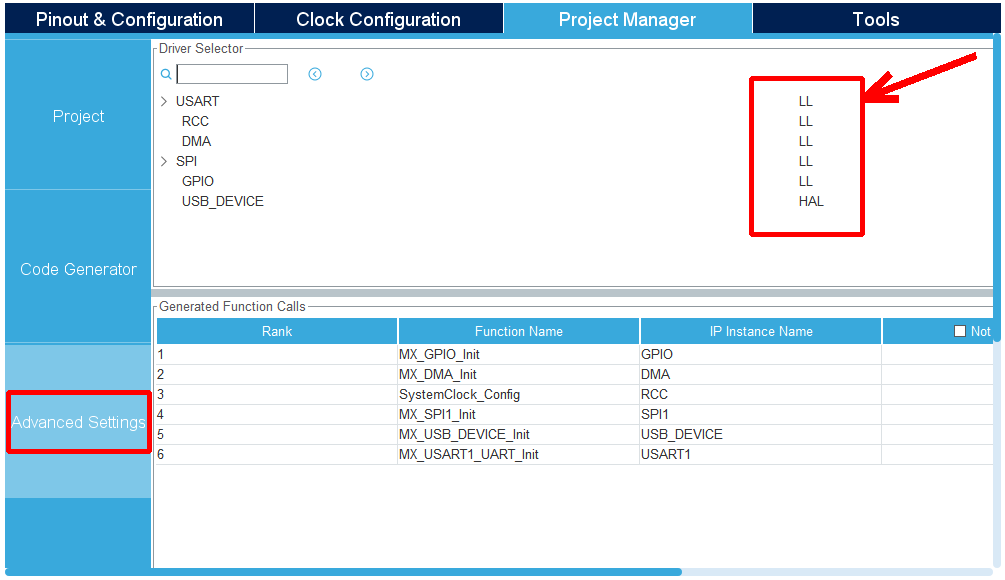

IIRC kann CubeMX mittlerweile Init-Code mit LL-Treibern generieren.
Dazu helfen die Examples (z.T. auch von anderen Modellen, wenn für
deinen L011 keins vorhanden ist. Ging mir mit meinem F091 so, da halfen
dann idR die F072 Examples). Ansonten schadet auch ein Blick in die
HAL-Sourcen nicht.

Bir vor wenigen Wochen wusste ich es nicht bis ich
hier darauf hingewiesen wurde dass CubeMX auch LL Code
generieren kann.
Ob das schon auch bis zu dir durchgedrungen ist?
Vielleicht geht da was mit einsparen ...

@CubeMX Hater:
Ja, wenn ich alles auf LL setze, komme ich bei etwa 2-3kB raus. Das wär
okay. Nur weiß ich eben nicht, was das an Mehraufwand bedeutet, da man
dann doch einiges zu Fuß machen muss. Bimbo konnte mir in der Hinsicht
wie gesagt etwas die Sorgen nehmen, das Konvertieren von HAL nach LL
scheint nicht ohne Aufwand zu gehen, ist aber auch nicht unlösbar.
