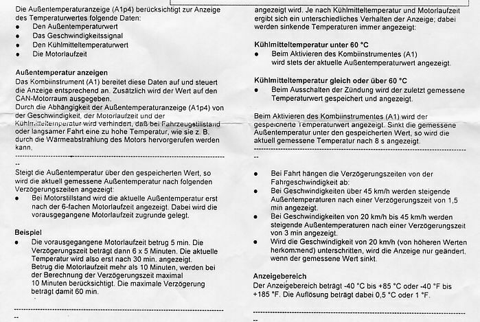

#5823863
Afaik bestimmt der LMM die Masse über die Fließgeschwindigkeit und
braucht dann die Dichte, die er aus der Temperatur bestimmt.
Da heutztage auch billigste Autos ein Thermometer haben, bin ich davon
ausgegangen, das es sich da um ein Feature handelt, das man leicht
hinzufügen kann ohne noch mehr zu verbauen, weil der anzuzeigende Wert
eh zur Verfügung steht, es fehlt nur die Anzeige.
Gast #5825799
LMM schrieb:
> Ebenso kann die angesaugte Luft, jenachdem wo der Luftmassenmesser
> sitzt, bereits leicht erwärmt sein.
> Der Außentemperaturfühler sitzt vom warmen Motor möglichst weit
> entfernt. Bei meinem Auto, vorne unten an der Stoßstange. Auf Höhe der
> Nebelscheinwerfer.
Jo, aber wie gesagt:
> Nebelscheinwerfer.
Die Ansaugtemperatur kann je nach Motorraum Umgebungstemperatur und
Motorlast von der Außentemperatur um ~ 10 °C abweichen (kann natürlich
auch identisch sein).
Im Gegenteil, es wird sogar noch mehr Aufwand betrieben, um die
Temperatur der Umgebung "unverfälscht" zu ermitteln. So wird bei
Mercedes nicht nur ebenso ein extra Außensensor verbaut, es wird auch
nicht im Stand gemessen, um ein verfälschen der Außentemperatur durch
Stauhitze zu vermeiden. Ebenso nicht nach Volllast Fahrt. Weiter gibt es
Zeitintervalle nach denen frühstens wieder gemessen wird, z.B. wenn der
Motor warm abgestellt wurde.
Alle gemeinsam haben, dass >>spätestens<< nach 30 Minuten der Wert
akualisiert wird.
Ebenso kann, innerhalb genannter Tolernzen, der Umgebungssensor und der
Ansaugtemperatur Sensor verwendet werden, um sich "gegen" zu checken. So
geschehen als ich an meinem Auto die Stoßstange mit Kabel für den Sensor
abgenommen hatte:
Das KI zeigt eine Temperatur von -38°C (wohl um auf die Inplausibilität
aufmerksam zu machen). Beim ersten Motorstart ist der Motor abgesoffen.
Nochmal gestartet, kein einziges Problem mehr. Scheinbar scheinen Ihn
die gegensprüchlichen Werte (-38° zu 12°) verwirrt zu haben. Dannach
wusste er bescheid und startete den Motor korrekt.
Grüße
