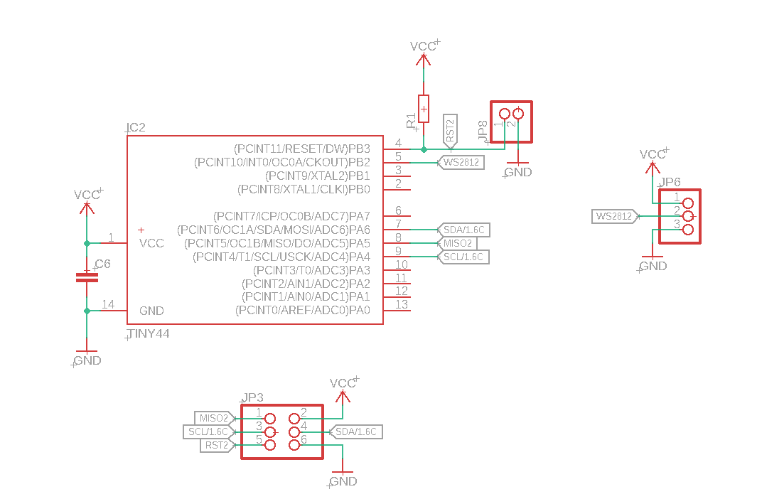

Guten Tag,
bei den attinies (speziell ATTiny44) sind manche Pins mehrfach belegt.
Ich möchte mit dem Tiny ein I2C Slave bauen, der eine WS2812
Lichterkette steuert.
Wird der Schaltplan, wie im Anhang zu sehen, funktionieren?
PA6 - SDA und MOSI
PA4 - SCL und SCK
sind doppelt belegt.
Ja, aber der tiny weiß doch eigentlich, dass er programmiert wird, weil
der Reset während des programmierens auf low gezogen wird?
Demnach müsste ich den AVR doch auch jederzeit wieder flashen können?
Der AVR selbst ist dabei eigentlich nie das Problem, ausser wenn z.B.
der Reset Pin deaktiviert wird. Was Probleme machen kann ist externe
Beschaltung die dafür sorgt dass die ISP Pegel verfälscht werden, aber
in deinem Fall unkritisch.
