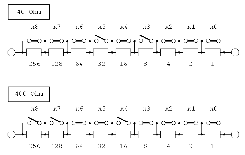

Hallo an alle Rechengenies,
ich möchte mit Widerständen und Schaltern ein Netzwerk realisieren, mit
dem ich Widerstandswerte zwischen 40 Ohm und 400 Ohm in Schritten von 1
Ohm (+/- 0,3 Ohm) einschalten kann. Durch geschickte Parallel- und
Reihenschaltungen möchte ich möglichst wenig Schalter und Widerstände
verwenden. Da 361 verschiedene Widerstandswerte eingeschaltet werden
sollen, sind wohl mindestens 9 Schalter notwendig.
Wie könnte solch ein Netzwerk aussehen?
Das Ganze dient dazu, reproduzierbare Vorwiderstände zur
Komponentenmessung einzustellen. Potis scheiden aufgrund ihrer zu
geringen Genauigkeit und Strombelastung aus.
Hallo Simon,
so könnte es aussehen. Es lassen sich Werte von 0 bis 511 Ohm
einstellen. Die Schalter müssen dabei sehr niederohmig sein.
Gruß,
WIRO
Die binäre Anordnung ist sehr einfach zu realisieren, jedoch haben wir
eine parallele Anordnung vorgezogen. Hier gehen die Übergangswiderstände
der einzelnen Schalter nicht so stark ein. Für hochohmige Anordnungen
gilt das natürlich nicht.
@Simon: Das ist eine Anordnung von Widerständen in binärer Anordnung mit
16 DIP-Schaltern für den einmaligen Abgleich eines Produkts. Da die
Widerstände nicht exakt passend beschaffbar sind, sind pro Wert bis zu 4
Widerstände kombiniert. Die 16 Bit bedeuten nicht 16 Bit Auflösung,
dafür wären die Widerstände nicht geeignet, sondern sichern die
Einstellbarkeit über einen großen Bereich.
