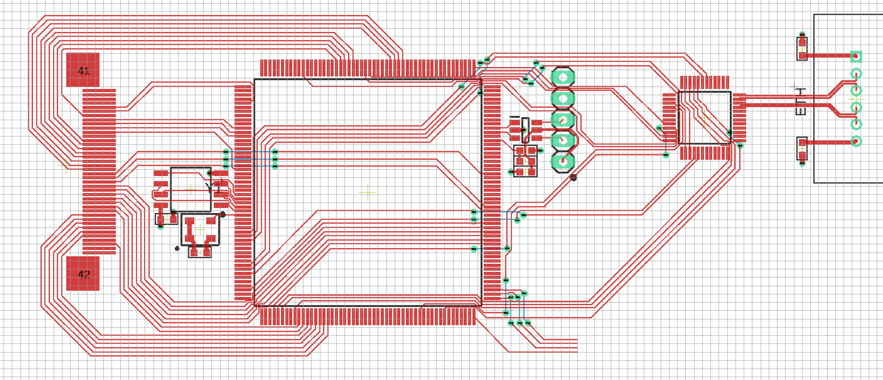

ich versuche gerade eine vierlagige Platine für einen Mikrocontroller,
24 bit LCD und MII Ethernet zu erstellen. Damit sind die Signalleitungen
bei <= 25MHz. Ich habe nun das Problem, dass ich eigentlich bei fast
allen Signalen VIAs brauche, und ein bisschen Sorge habe, dass ich bei
dem Standard-Stackup (Signal-GND-VDD-Signal) Signalintegritätsprobleme
bekommen könnte.
Wenn ich mit VIAs beispielsweise von der obersten zur untersten Lage
wechsle, ändert sich ja die Referenzebene von GND zu VDD, und ich
bräuchte bei jedem VIA einen Kondensator zwischen GND und VDD in
unmittelbarer Umgebung. In einer Anleitung von TI habe ich gesehen, dass
sie unter anderem auch das Stackup Signal-GND-Signal-VDD empfehlen, da
dabei beide Signalebenen noch die GND-Lage als referenz haben. Da ich
auf der Unteren Seite nur vereinzelt Stütz-Kondensatoren habe, wäre es
garnicht so ein großes Problem sie mit VDD zu fluten. Allerdings ist
normalerweise der Abstand zwischen den inneren Lagen deutlich größer (>
0.4mm bei dem Hersteller, bei dem ich sie gerne fertigen lassen würde),
wodurch ich mir nicht sicher bin, ob die höhere Impedanz dann überhaupt
noch zum gewünschten Effekt führt. Alternativ könnte ich ein paar kleine
Kondensatoren zwischen die VIAs streuen. Was würdet ihr empfehlen?

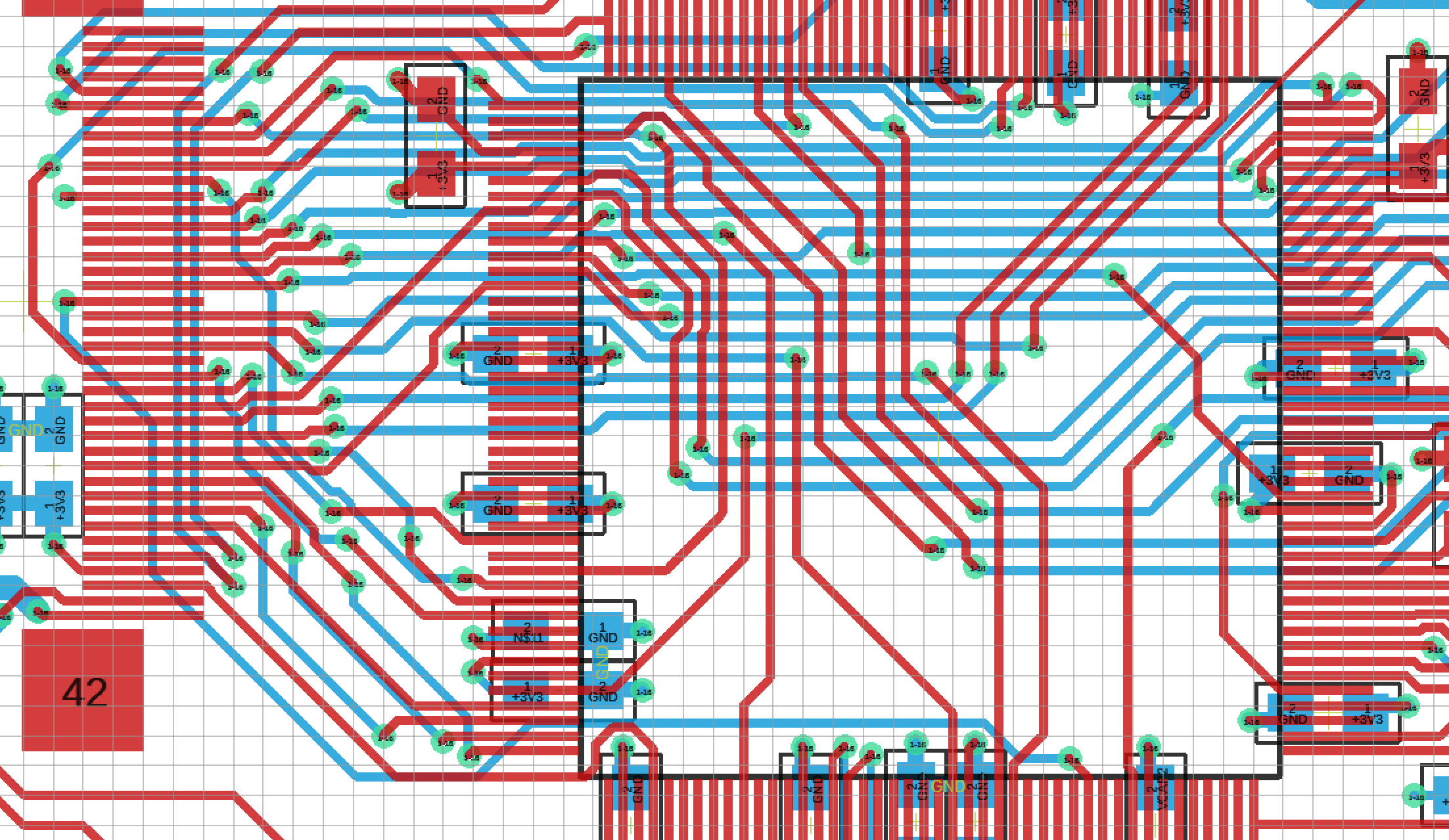

die Kondensatoren an der Versorgung des IC würde ich nach oben packen
(da dann kein VIA zwischen C und IC). Vias für Signale möglichst nahe an
diesen Cs und nicht in der Mitte des IC. Gibt es keine bessere
Platzierung für das IC (drehen oder so). Können noch Pins getauscht
werden? VCC nach unten klingt gut.
MfG
Klaus
von lcd (Gast)
Was ist denn das Problem dabei? Soweit ich das verstanden habe, kommt es
hauptsächlich auf den Abstand zum IC an, und der wäre so möglichst
klein. Andernfalls wirds für die Signale etwas eng werden, bzw. das war
der Grund warum ich sie nach unten gesetzt habe.

Achso, noch eine andere Frage: Meint ihr bei den Abständen zwischen den
Signalen könnte es Probleme mit Crosstalk geben? Wäre es besser die
Leiterbahnen etwas schmaler zu machen, um den Abstand zu vergrößern?
Momentan habe ich 0.3mm genommen.

Neben dem Abstand kommt es aber auch auf den richtigen Strompfad an:
Quelle -> CAP -> IC
Bei deiner Variante ist das aber:
CAP <- Quelle -> IC
Bei BGA gehts meistens nur so wie du es machst, bei deiner Gehäuseform
wäre es aber tatsächlich idealer die CAPs auf TOP zu legen.
Wenngleich es wahrscheinlich auch so funktionieren wird (da habe ich
schon deutlich schlechtere Lösungen gesehen), ist das nicht dein
grösstes Problem:

Zum Ethernet PHY gibts etwas das sich 'Datenblatt' nennt.
Wenn du das liest, würdest du ganz sicher über sogenannte PCB-Guidlines
stolpern.
Dort werden alle deine Fragen beantwortet.
Und wenn du das was da steht auch noch verstehst, wirst du erkennen dass
dein Vorhaben bei deinem Lagenaufbau (4 Lagen) niemals nach diesen
Guidlines umsetzbar sein wird, ein Gelingen also ein reines Glücksspiel
werden wird.
Stichworte 'Impedanzdefiniertes Design' und 'Rückstrom'.
In diesem Sinne: viel Glück.

Im Datenblatt des PHYs (KSZ8081MLX) steht bzgl. des MII nichts
dergleichen. Die Leitungen sind ca. 5cm (+- 1cm) lang, bei 25MHz wird
die Impedanz da nicht viel ausmachen, oder? Und was meinst Du im Bezug
auf die PHY mit Rückstrom? Wenn Du die Sprünge durch die VIAs meinst,
dann ist das doch haargenau das was ich wissen wollte.
> Quelle -> CAP -> IC
> CAP <- Quelle -> IC
Hast Du dazu irgendwelche Literatur? Ich habe in einigen Quellen
gelesen, dass es wohl keinen Unterschied macht, bzw. die Länge der
Leiter entscheidender ist.

Bin jetzt tatsächlich von etwas zu großzügigen 0805 Pads auf normale
0603 gegangen, was die Footprints deutlich kleiner macht.

Da hat der Schorsch recht, etwas detaillierter gesagt liegt das Problem
im LP-Aufbau: der Kern zwischen Lagen 2-3 ist üblicherweise ca.1mm dick,
das Prepreg zwischen den Außenlagen nur ca. 100µm. Daher ist die
Ankopplung zwischen 1-2 und 3-4 am besten.
bei Signal-GND--VCC-Signal legt meinereiner die schnellsten Signale
bevorzugt auf 1, wegen der Ankopplung nach GND. Die GND ist
selbstverständlich eine durchgängige Fläche.
Wenn Dir auf 1 der Platz ausgeht und Du harte EMV Anforderungen hast,
kann das u.U. bedeuteten, dass Du auf 6 Lagen aufstocken musst.
KSZ MIIs an STM32 bringe ich mit 4 Lagen regelmäßig gemütlich durch
EMV-Tests. Das Problem sehe ich eher bei allen Leitungen, die von der LP
weggehen.

Hast Du 'einfach nur' alle Signale auf der Oberseite gelegt? Ich
versuche nochmal möglichst viel nach oben zu legen, wobei die
Leiterbahnen dann ziiiemlich (unterschiedlich und) lang werden.

Ich denke, mit vier Lagen komme ich nicht aus. Ich beiße jetzt mal in
den sauren Apfel und versuche das ganze mal mit sechs Lage. Leider ist
das einzige bezahlbare Stackup, das ich finden konnte (jlcpcb.com) mit
zwei > 0.4mm cores zwischen 2-3 und 4-5, so dass ich nicht eine einzelne
Massenfläche als Referenz für zwei Signale nehmen kann :'(
Ich würde das jetzt entweder so machen, wenn auch total
verschwenderisch:
1 - Signal
2 - GND
(0.4mm Core)
3 - Signal
4 - GND
(0.4mm Core)
5 - VDD
6 - GND
und versuchen alle Bauteile auf dei Oberseite zu bekommen, oder
1 - Signal
2 - GND
(0.4mm Core)
3 - VDD
4 - GND
(0.4mm Core)
5 - GND
6 - Signal
Prepreg mit je 0.1mm zwischen 1-2, 3-4, 5-6
Bei Vias zwischen 1 und 6 dann jeweils ein GND-Via unmittelbar daneben.
Da frage ich mich aber, ob kleine 1nF-Kondensatoren bei VIAs beim
4-Lagen-Board so viel schlechter sind bzw. ob es den viel höheren Preis
wert ist.
Ist das so sinnvoll?

Ich habe gnds Rat befolgt und nochmal von vorne angefangen. Beim
rumexperimentieren (CubeMX ist da wirklich toll, ich kann nicht
nachvollziehen, wie das hier manchmal gebashed wird) festgestellt, dass
bei einer größeren Bauform des Mikrocontrollers die Pins etwas günstiger
gelegt werden können. Ich habe versucht alles schnelle auf die Oberseite
zu legen, was mir allerdings nicht vollständig gelungen ist. Bisher sind
nur die schnellen Signale für LCD, Ethernet, USB, Flash (den ich erstmal
nur vorsorglich mit eingeplant habe) und den Oszillator gezogen. Einige,
darunter auch zwei der TXD-Leitungen, konnte ich nicht ohne Via
verlegen. Ist es ein Problem an diesen Stellen bzw. unmittelbar über den
Signalen auf Ebene 4 eine Stück der VDD-Lage als GND zu definieren, und
bei jedem Signal-Via ein GND-Via zu setzen? Damit gäbe es ein paar
kleine GND-Inseln in der VDD-Lage. Die Kodensatoren zwischen GND- und
VDD-Lage wurden ja als schlecht bewertet, jedoch schaffe ich es einfach
nicht das Via-frei zu machen. Bei den 6-Lagen-Stackups hätte ich aber
das gleiche Problem, mit der Ausnahme, dass die VDD-Lage keine
GND-Inseln hätte.
Meint ihr, dass die Umstellung auf 6 Lagen unabdingbar ist?

von lcd (Gast)
GND auf Ober- und Unterseite würde ich glaube ich auch nicht machen
wollen, gerade weil an der Stelle der Bauteile keine Massefläche ist.
Sig/Pwr-Gnd-Gnd-Sig/Pwr fände ich da schon einleuchtender, falls man auf
der Ober- und Unterseite dann eine genügend zusammenhängende Fläche Pwr
hat. Alternativ habe ich überlegt, Sig-Gnd-Pwr/Gnd-Sig zu versuchen,
also die Signale so weit wie möglich an der Oberseite laufen zu lassen
und an den Stellen, an denen Signale auf der Unterseite verlaufen eine
Massefläche in die Power-Plane zu setzen. Quasi so wie in dem Layout was
ich als letztes angehängt habe, und an den vereinzelten Stellen mit
Signalen auf der Unterseite (blau) eine Massefläche unmittelbar über die
Signale in die Power-plane zu legen und dann mit Gnd-Vias neben den
Signal-Vias zu verbinden. Dann habe ich immernoch eine
zusammenhängendere Versorgungsfläche als wenn ich sie auf die Ober- und
Unterseite quetsche.
