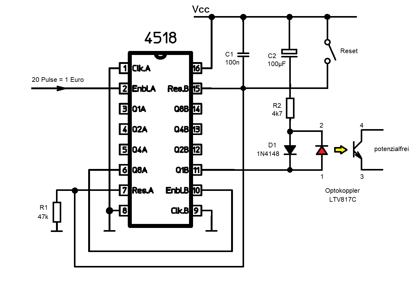

Ein 4518 wird auf eine Teilung durch 20 eingestellt und am Ausgang ein
Optokoppler geschaltet. Über einen Tiefpass wird resetet und
gleichzeitig eine Zeitverzögerung von 1 Sekunde erzeugt.

Gast #5820788
> ein
Kannst du mich dabei etwas unterstützen ? Wie stelle ich den ein und was
für ein Optokoppler brauche ich ?
Gibt es zu dem Einstellen Dokumentationen ?

Gast #5821006
Mir ist nur noch keine einfache Lösung eingefallen, wie nach dem
Entladen von C2 der Reseteingang betätigt werden soll, ohne dass ein
weiterer Transistor dafür nötig ist. Es soll ja schließlich einfach
sein, sonst könnte man ja gleich einen µC einsetzen.
Ich gebe aber zu, der µC hat den Vorteil, dass man damit auch mal
einfach die Preise ändern könnte.
Ein Grund mehr, das nicht in klassischer Hardwarelogik zu machen.

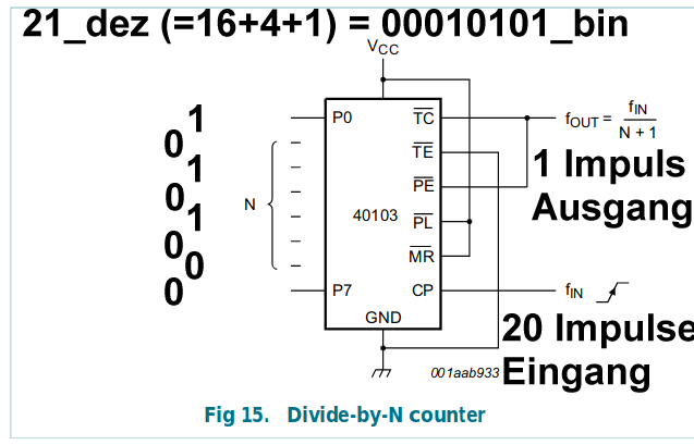

#5823947
Der asynchrone Reset am 4518 gefällt mit nicht, der 40103 hätte einen
synchronen Reset, da kann weniger passieren. Und er startet direkt
wieder bei 20, wenn man ihn dafür eingestellt hat.
Hier die Applikationsschaltung aus dem Datenblatt.
Optokoppler und eventuelle Impulsaufbereitung fehlen noch, aber die sind
für jede Lösung nötig.
Ich sehe gerade, ich muss natürlich auf 19 einstellen, da steht
fout=fin/(N+1) also 16+2+1 = 00010011

Die Idee mit dem 40103 gefällt mir. Damit kann man dann auch ohne
Softwareänderung mit einem 8-fach DIP-Schalter die Preise ggf. ändern.
Gast #5824207
