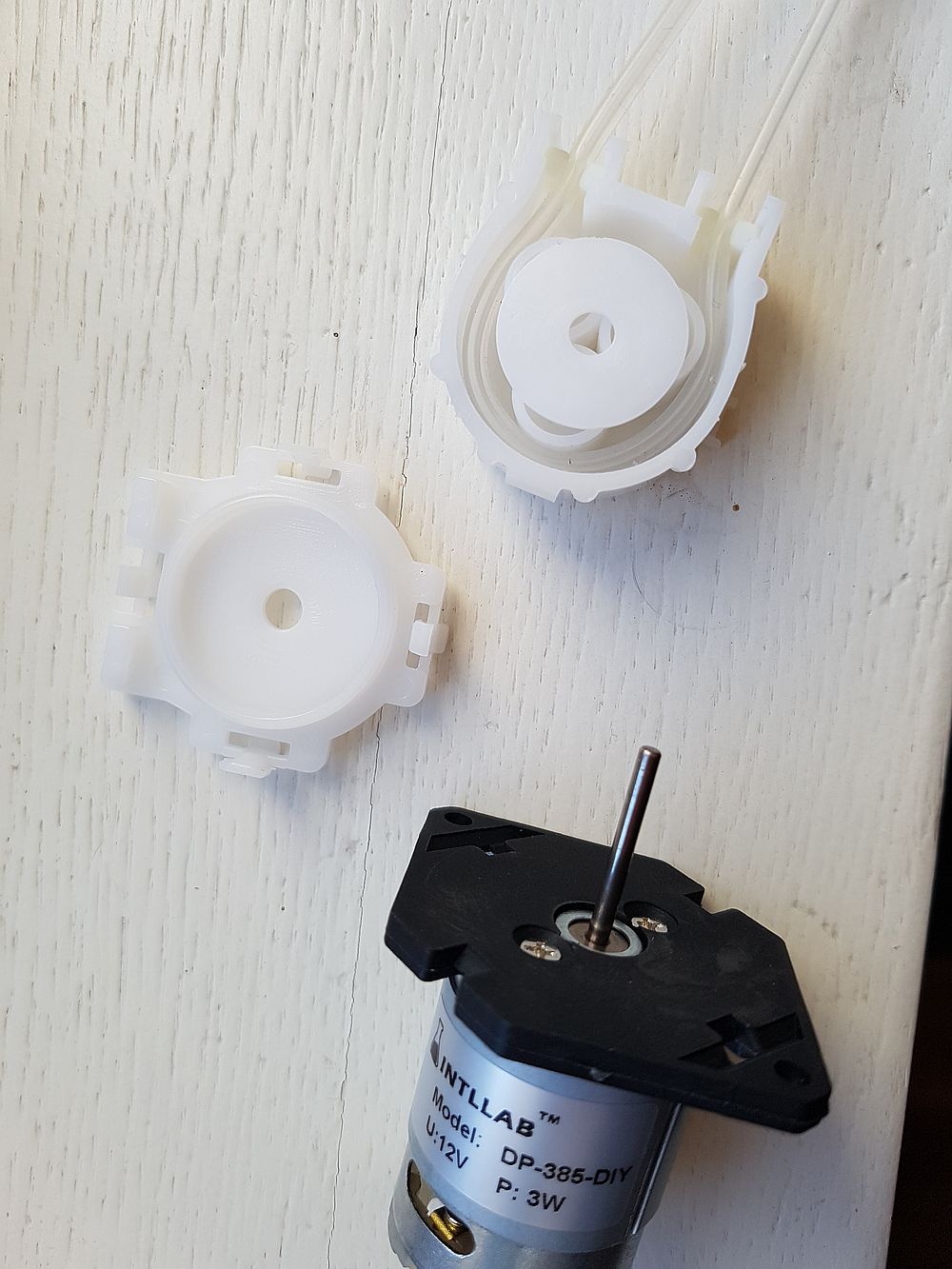

Gast #5821190
Walter T. schrieb:
> Zeig mal die Bauform! Vielleicht wäre ein Schrittmotor anstelle des
> DC-Motors die Lösung.
OK, hier mal ein Bild. Ich hätte ja gedacht, das geht nur mit
Planetengetriebe, aber die Konstrukteure haben die Pumpe direkt auf die
Motorwelle (2.3 mm) aufgesteckt.
Schrittmotor: Ja, wäre möglich. Wird halt gross und schwer und braucht
eine Schrittmotoransteuerung. Vom Dynamikbereich dafür ideal.

Gast #5821199
Die Pumpe ist ja ein Planetengetriebe, so in etwa. Und wenn das dann
noch ein lansam laufender Motor ist (5-polig?), dann muss der Motor
schon einige rpm machen. Miss doch mal den nötigen Drehzahlbereich.
