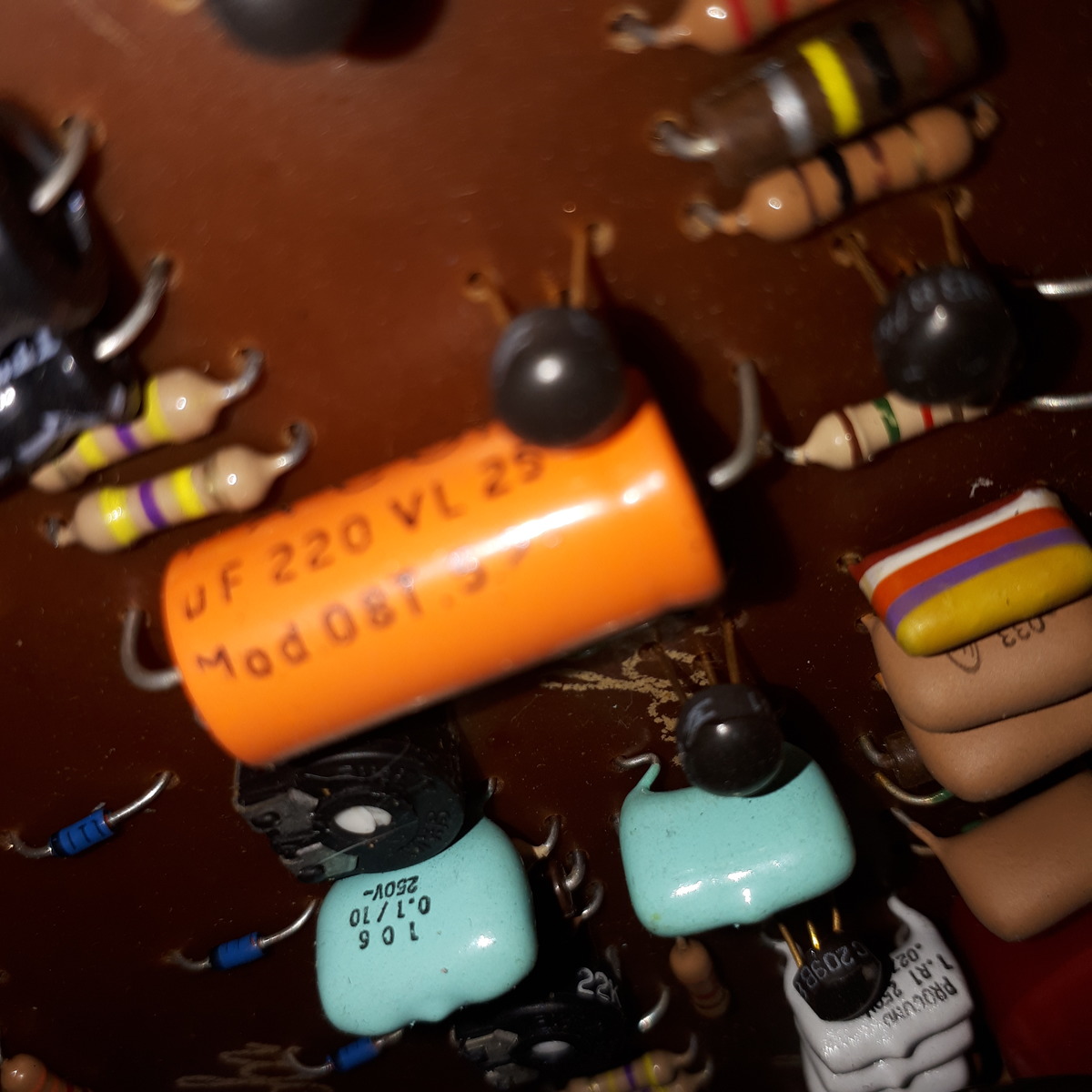

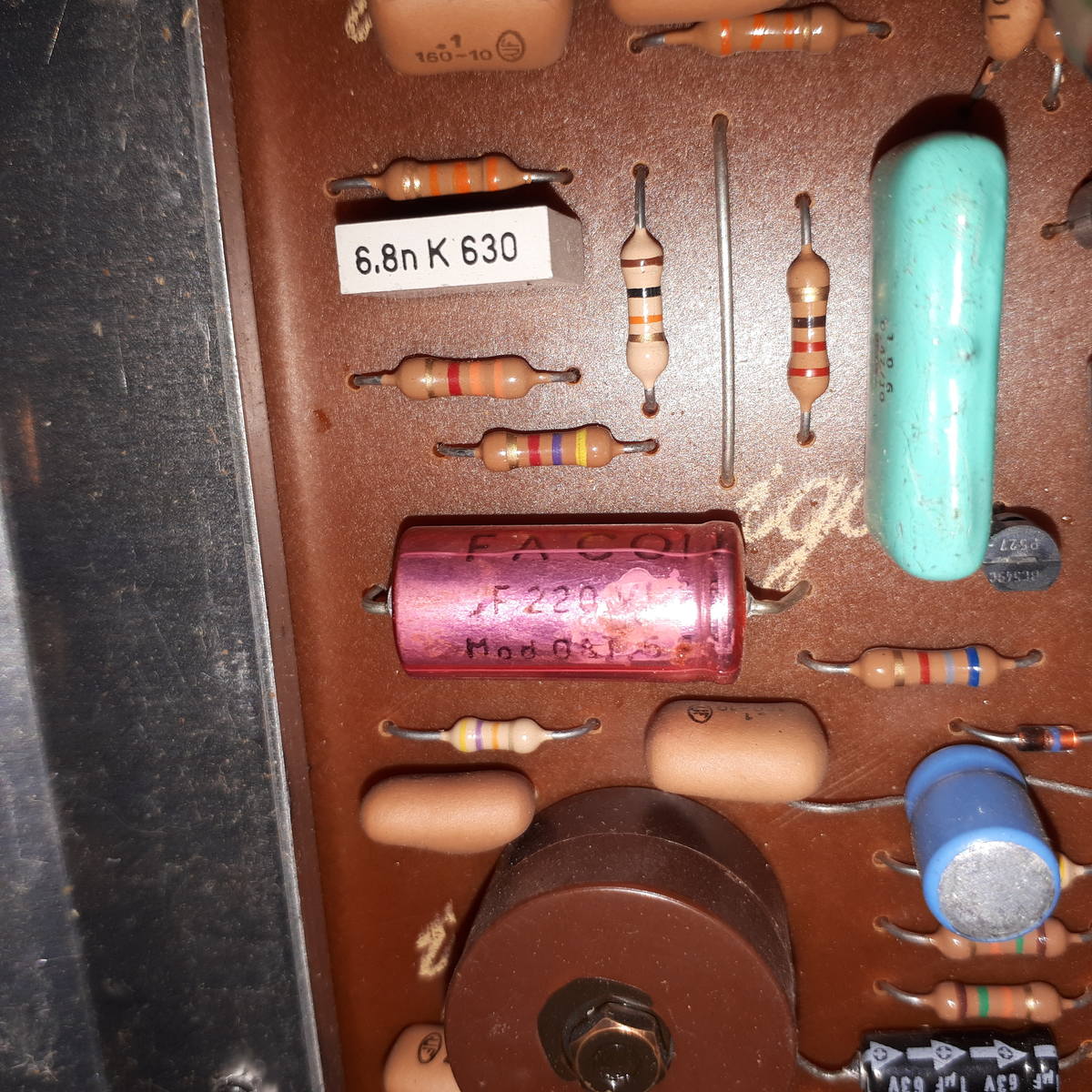

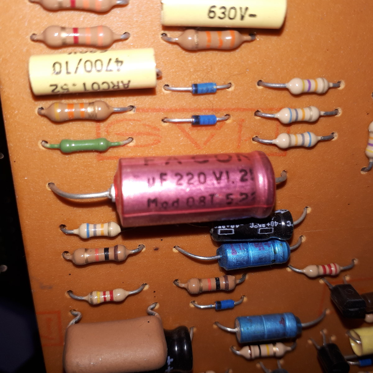

Ich habe eine alte Transistororgel bekommen und habe einige Probleme
damit. Zuallererst wollte ich die ganzen Elkos tauschen um zu sehen, ob
ich den Problemen damit Herr werde. Die meisten Elkos sind gut
beschriftet. Bei dreien bi  ich mir jedoch nicht sicher worum es sich
handelt. Allein die Nennspannung bon 220V kann ich entziffern.
Vielleicht kann mir ja jemand weiter helfen.
Danke,
Korbi
von Frank L. (hermastersvoice)
220µ 25V
von Korbi (Gast)
Ha, auf die Idee bin ich nicht gekommen. Danke.

von michael_ (Gast)
Doch, auch ein blindes Huhn findet manchmal einen Sack mit Weizen.
Die ganzen Kondensatoren und Widerstände kann man messen.
Viel eher habe ich die uralten Transistoren oder FET im Verdacht.
Im ersten Bild, die mit den runden Kuppen fallen gern aus.

von tim (Gast)
Der kleine blaue Elko auf Bild 3 könnte dicke Backen haben.
Ansonsten, falls Ge-Transistoren verbaut sind: das Germanium neigt dazu,
über die Jahre Kristallstrukturen zu bilden, die den Transistor
unbrauchbar machen können.
