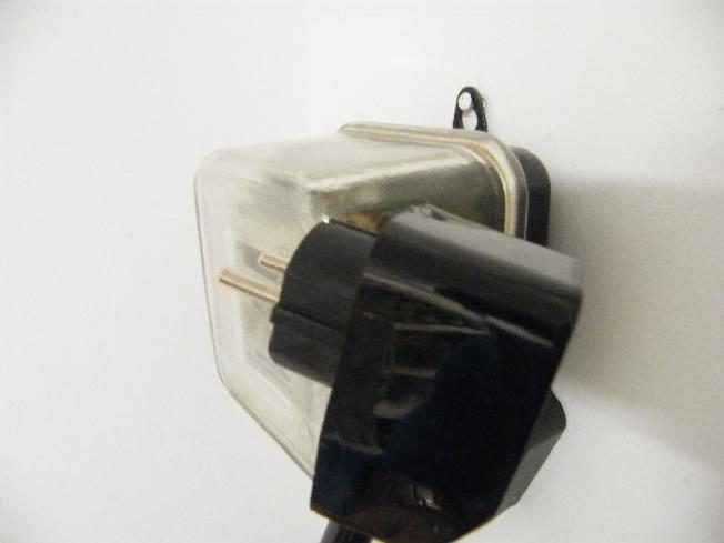

Da habe ich immer gehört, die seien nur Schätzeisen, dass die
Größenordnung halbwegs stimme. Ich habe so eine raritan metered pdu
bestellt. Die soll max. 1% Abweichung haben. Leider habe ich die letzte
aus Deutschland weggekauft. Es gibt nur noch welche aus den USA:
https://ebay.to/2W9cibb

Man muß sehr genau gucken. Hier fliegt von P* ein "PM300" rum, was nur
bei linearen omschen Lasten sinnvolle Werte zeigt.
Gast #5823605
> bei linearen ohmschen Lasten sinnvolle Werte zeigt.
Für den Verbrauch könnte er aber auch eine alten Ferrariszähler nehmen
oder beim Energieversorger ein besseres Messgerät ausleihen.
