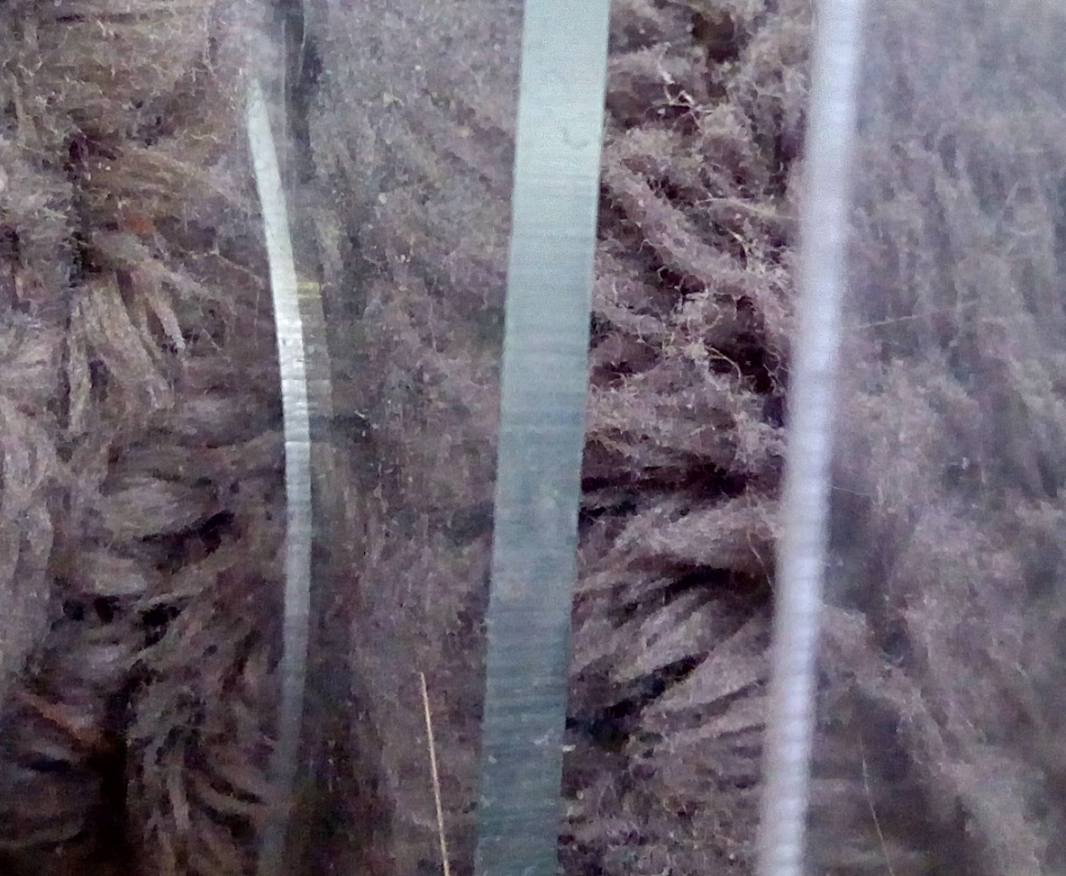

Im Bild ist eine 2mm dicke Polystyrol Platte bei der ich schätzungsweise
mit 0,05-0,1mm Spänen geschnitten habe, weiß nicht mehr genau.
Was ich noch weiß, ist das ich die niedrigste Drehzahl an der Fräse
hatte (6kRpM), 3mm 1-Schneider (VHM, eigentlich "für Alu"), und das
Ganze recht ruppig vom Vorschub her war.
Das Schnittergebnis war aber OK - keine Verschmelzungen trotz
Thermoplast.
