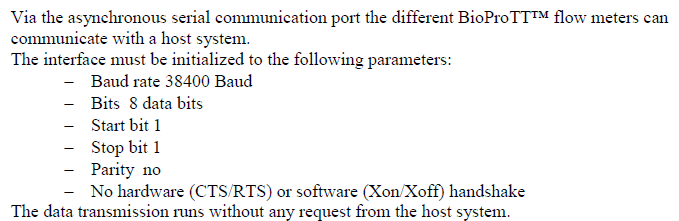

ich habe eine Frage zur Kommunikation via CAN-Bus.
Und zwar habe ich ein Messgerät, das die Fließgeschwindigkeiten von
Flüssigkeiten in einem Schlauch messen kann (BioProTT von emtec).
Über eine serielle Schnittstelle (RS 232) möchte ich die Daten auf
meinem microcontroller (xmc 4300 von infineon) empfangen. Der xmc
besitzt eine CAN Transceiver-Schnittstelle, sodass sich die
Schnittstellen verbinden lassen.
Laut Handbuch des Flussmessgerätes wird ohne Nachfrage des Hosts (in
diesem Fall ja mein Microcontroller?) alle 100 ms ein bestimmter ASCII
Code gesendet (siehe Anhänge).

Gast #5822191
Frage: Wie kommt hier das CAN-Bus Protokoll ins Spiel?
Laut angehängter Grafik sendet der BioProTT alle 100 ms einen
ASCII-String per RS-232 Protokoll. Der Empfänger (xmc 4300) ist mit den
angegebenen Daten für das RS-232 Protokoll zu initialisieren, dann
sollte die Verbindung funktionieren. Mit CAN-Bus hat das aber nichts zu
tun.
Zum Test des BioProTT sollte es möglich sein, auf einem Computer in
einem Terminal-Fenster den ASCII-String anzuzeigen. Dazu z.B. einen
'RS-232 to USB' Converter an den Computer anschießen, mit dem BioProTT
verbinden und das Terminal-Programm mit den angegebenen Werten für das
RS-232 Protokoll initialisieren. Dann sollte der ASCII-String angezeigt
werden (mit 10 Hz!).
Wenn das funktioniert ist die Hälfte der Verbindung überprüft und man
kann sich der Programmierung der RS-232 Schnittstelle des xmc 4300
zuwenden (und ähnlich prüfen).

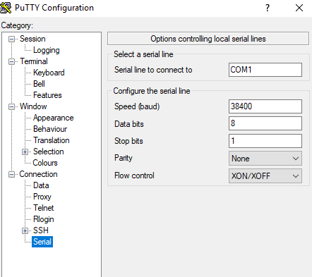

OP #5822233
Danke euch für die geduldigen Antworten. Dass das Ganze so rein gar
nichts mit dem CAN Bus zu tun hat, sehe ich jetzt absolut ein - bin da
einfach komplett aufs falsche Pferd gesprungen.
Der xmc hat auf jeden Fall UART. Auf den MAX232 bin ich bei weiterer
Recherche mittlerweile auch gestoßen. Mein xmc kommuniziert mit 3.3V,
aber das sollte ja vermutlich auch kein Problem sein.. ?
@MEKman: Ich habe deinen Vorschlag mit dem Testen der BioProTT über den
Converter gerade mal ausprobiert, und zwar mit Putty, mit den
Einstellungen im Anhang, wie es auch im Handbuch der BioProTT steht. Das
Terminal bleibt dann allerdings schwarz..
Kann es sein, dass 10 Hz schon zu schnell sind, um im Terminal angezeigt
zu werden? Ich bin mir mit der Einstellung "COM1" nicht 100%ig sicher,
aber ansonsten kann man hier ja echt nicht so viel falsch machen.. Ich
habe vorhin auch mit einem Oszi mal die Pins des 9-polig D-Sub Steckers
getestet, da konnte ich teilweise Spannungen sehen, die Nullen und
Einsen repräsentieren "könnten". Ganz kaputt scheint der Stecker also
eigentlich nicht zu sein..
Vielen Dank nochmal an alle!

Gast #5822337
Dann lies nochmal! In einem Deiner ersten Screenshots steht, daß der
BioProTT keine Flußkontrolle verwendet, Du hast aber XON/XOFF
eingeschaltet.
Und wie MEKman schon schrieb ist COM1 zwar denkbar, aber ziemlich
unwahrscheinlich.
OP #5824813
