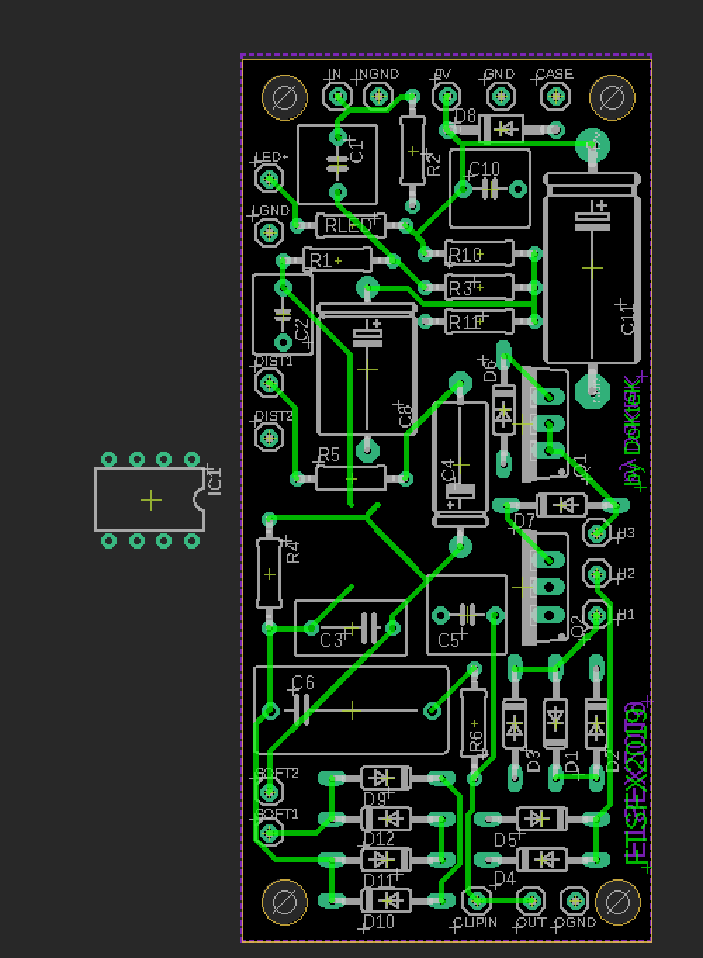

Kann mir bitte jemand helfen..ich wollte gerade meine Platine bestellen,
alles nochmal gecheckt und kam drauf, ich hab statt der 9V
Verosrgungsspannung den Pin der +5V angegeben. Selbes passierte beim IC,
statt GND sind noch die -5V drin....also habe ich das geändert,  nun
bekam ich den Fehler, dass die Daten inkonsistent sind.
Nach einigem Probieren, habe ich den IC gelöscht und gespeichert, in der
Hoffnung wenn ich wechsle, kopiert es mir den ic mit den richtigen
Verbindungen wieder hinein, aber NEIN, Auto Annotation ist ja aus....
Kann mir hier jemand helfen, wie ich meinen IC mit den richtigen
Verbindungen wieder auf mein Board bekomme ? Der Schaltplan ist bis auf
diese eine Verbindung korrekt und auch schon auf dem Board.
Lg Dom

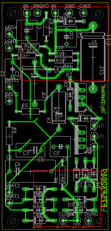

(Firma: ibfeew) #5823022
um die Konsistenz wiederherzustellen:
- IC1 ist im Board ja mit nichts verbunden
- --> im schematic auch alle verbindungen von ic1 trennen
- damit dürften die Konsistenzfehler 3+4+5+6+7 schonmal weg sein
Fehler 1+2+8+9:
wahrscheinlich konsistenzehler an einem quarz, diode, H3(???). Am
schnellsten : alle 3 Bauelemente rauslöschen (im board+schematic).
jetzt erc laufen lassen, wenn keine fehler --> speichern.
Konsistenz hergestellt --> Mittag verdient.
Nach der Mittagspause die gelöschten Bauelemente wieder einfügen und
weitermachen.

Da ist aber noch einiges zu tun. Die Platte hat eine sehr geinge
Bauteil-und Leitberbahndichte, trotzdem verlaufen einige Leitungen SEHR
eng an Lötpads vorbei. Das ist Unsinn.
https://www.mikrocontroller.net/articles/Eagle_im_Hobbybereich#Layout
Setz dein Raster auf 25 mil und stell im DRC als Mindestabstand für die
diversen Abstände 0,3mm ein. Dann kann man die Abstände im Layout
maximieren. Das vereinfacht vor allem die Herstellung mit Hobbymittlen
bzw. macht sie unempfindlich gegen Toleranzen.

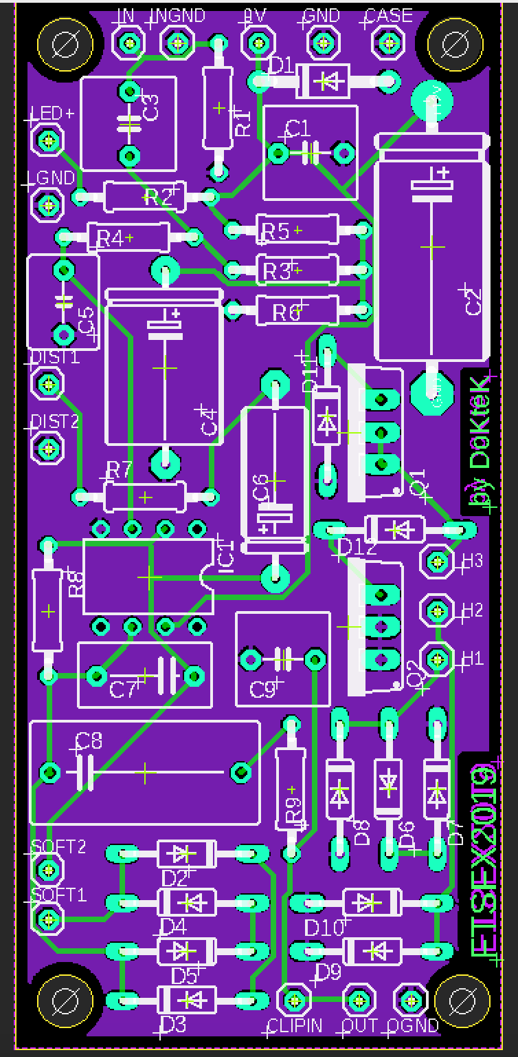

#5824907
Anbei mal 2 Minuten ein paar Leitungen und Bauteile anders verlegt als
kleine Anregung.(Dicke Leitungen)Und sicherlich ist noch mehr Möglich.
Wie Falk schon geschrieben hat nimm 25 mil und du kannst die meisten
Leiterbahnen definitiv breiter machen. Dann noch die Pads etwas
vergrößern und schon wird die Platine auch für nich Profilöter
unanfälliger auf Hitze. ;-)
Aber warum 2 Lagig alle Signale auf Top und auf Bottom nur GND?
Wenn du es selber ätzen willst hätte ich an nur Bottom geroutet gedacht.
Bei gefertigten 2 lagigen können sicherlich die Bauteile noch besser
angeordnet werden da du dann auch Bottom für das Signal verwenden
kannst.
Gruss Chris
