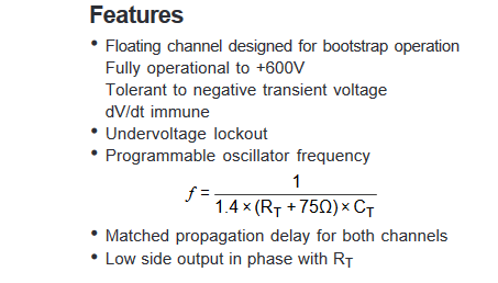

die Widerstände hängen an einem Oszillator-IC (IR2151), zusammen mit
einem recht genauen 1µF Kondensator. Über die Konstellation werden die
FETs für den Übertrager in einem Bandelin Sonorex RK 102H US-Gerät
angesteuert. Die Arbeitsfrequenz sekundär (nach dem Übertrager) liegt
bei 35kHz.
Beim Prüfen hatten die Widerstände keine 61 Ohm, sondern irgendwas mit
51,xx Ohm, damit liefen die Schwinger aber nicht mehr an.
Habe drum herum natürlich vorher schon vieles geprüft, Kondensatoren
erneuert, Übertrager abgewickelt (Prüfung auf Wicklungsschluss) etc. Da
ich keinen Schaltplan vom Gerät habe, ist das natürlich etwas mühselig
Wie genau jetzt alles sein muss, kann ich derzeit messtechnisch nicht
ermitteln. Die Frage ist halt: Warum verbaut ein Hersteller solche
"Sonder"-Widerstände, wenn es für die Funktion gar nicht notwendig wäre?
Außer, dass vielleicht niemand die Kiste reparieren kann, nur der
Hersteller selbst ;)
Derzeit hab ich uralte 2W Feinsttrimmer dran und auf 61 Ohm eingestellt.
Jetzt funktioniert das alles wie es soll. Allerdings ist das keine
Dauerlösung, da die Teile irgendwo rumbaumeln und ja viel zu groß sind.
Viele Grüße,
Stefan

Wenn ich das Datenblatt richtig verstehe, erwartet das IC Wider-
stände im kHz-Bereich. Irgendetwas anderes scheint da nicht zu
stimmen. Du solltest mal den Schaltplan rund um das IC aufnehmen.
Allzuviele Anschlüsse hat das ja nicht. Und wenn das IC nicht mehr
schwingt, ist es möglicherweise auch defekt.

Tuns auch leicht andere Werte? DigiKey hat 60.4 Ohm und 61.9 Ohm im
Programm:
Best.Nr. 60.4XBK-ND => Yageo RES 60.4 OHM 1/4W 1% AXIAL
Best.Nr. 61.9XBK-ND => Yageo RES 61.9 OHM 1/4W 1% AXIAL
Mindestbestellmenge 1, Preis 9 ct/Stück. Die nächste
DigiKey-Sammelbestellung hier im Forum kommt bestimmt.
