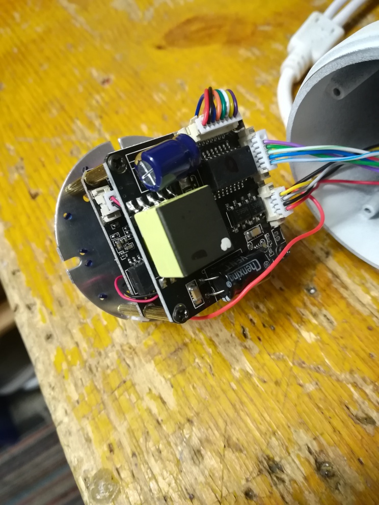

...also, hab die Kamera heute mal zerlegt, keine Goldcap oder andere
Backup-Stromquelle erkennbar...
@ 1* - Michael U. ...auch keine CMOS-Batterie ;-)
Werde sie jetzt mal einige Zeit mit Spannung versorgt lassen und dann
nochmal schauen was sie nach einem spannungslosen Tag macht...

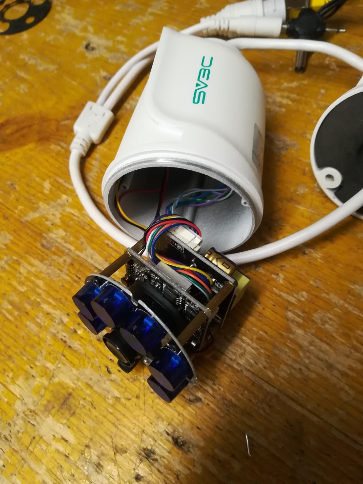

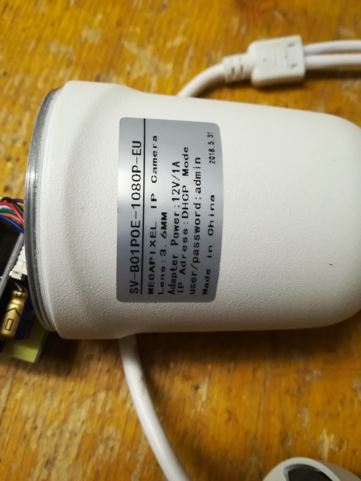

...hast Recht, hier die Cameradaten und Fotos...
Jetzt habe ich die Camera ja abgebaut und hier vor Ort auf dem Tisch,
was beim Themenstart nicht der Fall war, deshalb bis dato NUR Webcam!
Vielleicht musst Du mal den Chinesischen Hersteller kontaktieren - mir
scheint hier
How to Reset camera?
Use Search tools to reset camera, download search tools from our
official website
gibt es ein kleines Problem. Wenn Du den Strom wegnimmst gibt es einen
Reset - und hier scheinen "Maßnahmen" erforderlich zu sein.
