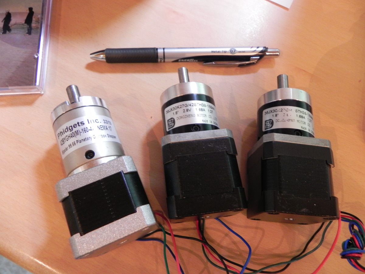

Hallo, witzig... auch meine Initialen sind M.S.  :-)
Also, ich würde da so einen Stepper mit angeflanschtem Getriebe nehmen,
schon die kleinen hier (siehe Foto) sind schon ganz kräftig, die gibt es
mit Sicherheit auch noch ne Nummer größer.
Die Genauigkeit wird schon höher,  aber bedenke bitte das es auch auf
die
Anwendung ankommt.  Bei CNC-Anwendungen, Teilapparaten usw. muss nämlich
auch das Umkehrspiel der Zahnräder mit beachtet werden, Software wie
Mach3 z.B. stellt hierfür einen anpassbaren Kompensationswert bereit.

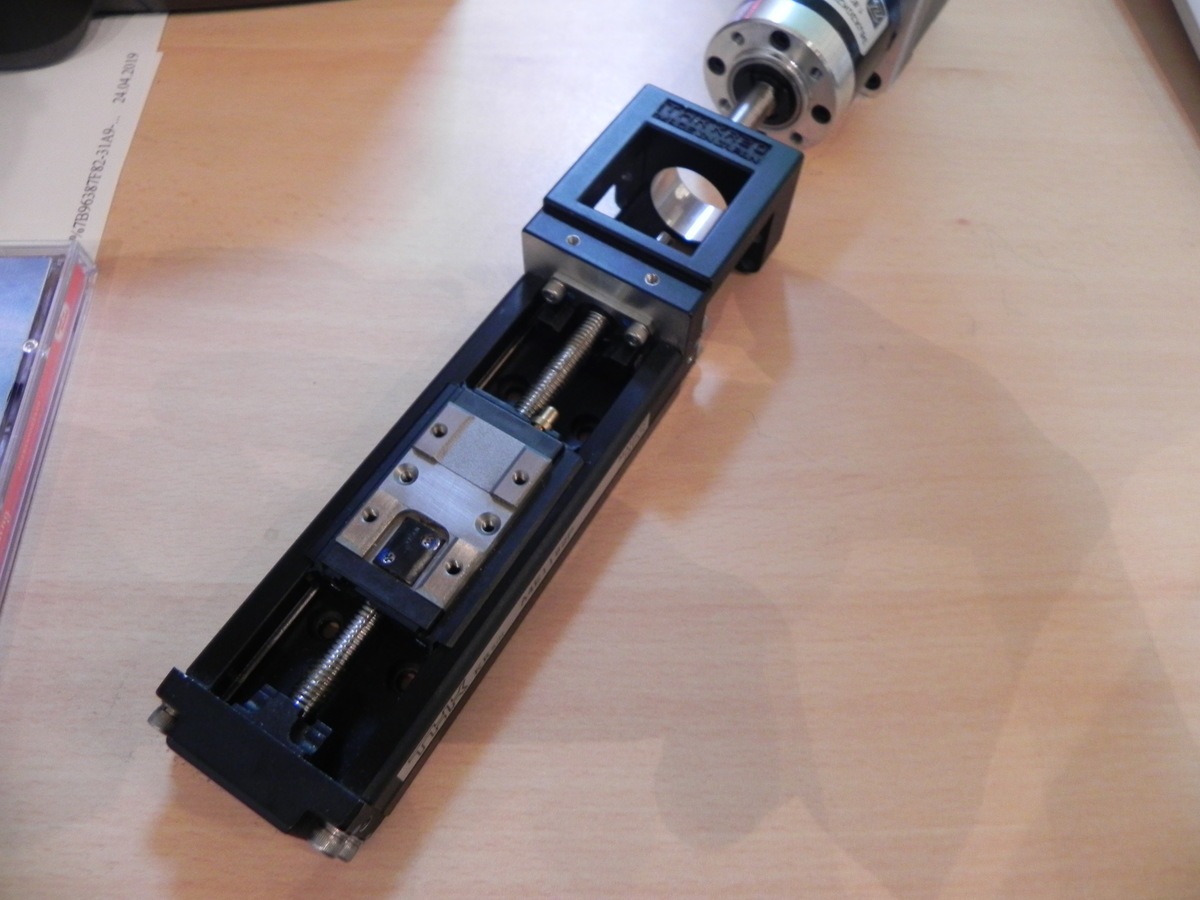

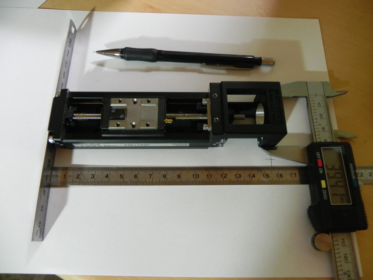

Mich würde interessieren wie groß der Kugelgewindetrieb mit dem Motor
zusammen (Länge, Breite) ist?

bitte sehr - die Maße des Teiles.
Bezeichung ist: THK KR20, Made in Japan.
Wenn du Tante Gooogle interviewst findest du alle benötigten Info´s &
Bilder dazu..

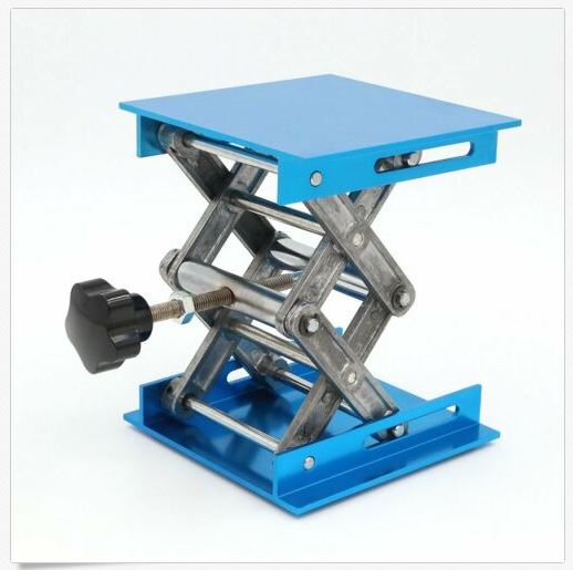

Was mir noch eingefallen ist - ich stand vor nicht allzulanger Zeit
selber mal vor dem Problem eine relativ genaue aber auch kräftige
Hub-Lösung zu finden, es ging um das mm-genaue Anheben einer Oberfräse
relativ zum Frästisch.  Ich habe mich dann für so einen Labor-Lifter /
Labor-Boy entschieden, funktioniert einwandfrei und war simpel zu
montieren.
Gibt es ab 15,- €  bis....  oben offen ;-)

Sehr interessanter Mechanismus. Ich vermute er hat zu wenig Drehmoment
und ich hätte keinen Platz für das Getriebe.
> montieren.
Danke für den Vorschlag. Ich muss aber eine Drehbewegung erzeugen. Es
würde auch mit einem KGT gehen, um es dann in die Drehbewegung zu
überführen, es müsste nur eine entsprechende Last aufbringen können.
