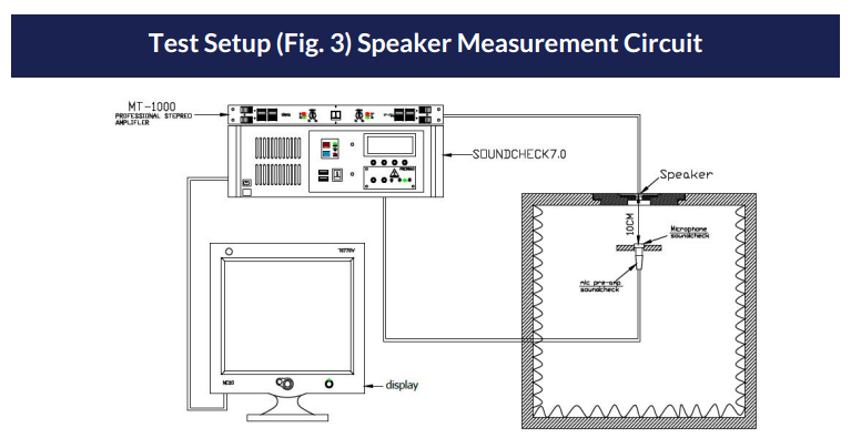

>The loudspeaker in 0.5cc box shall be mounted in specified baffle
What ever ...
"baffle" wird vom LEO als "Schallwand" übersetzt. Aber, wurde ja schon
probiert. Also in ein kleine Box und dann hinter ne schallwand. Da wirds
sicher ne konkrete Vorgabe geben, die man mal beim Hersteller anfragen
könnte. Die sind da sicher kooperativ und schicken Dir da was zum Thema.
Das Testsetup ist ja im Datenblatt skizziert.

Gib diesem mickrigen 8x12mm Lautsprecher wie im Datenblatt klar&deutlich
angegeben ein passendes Gehäuse bzw. eine Schallwand.
