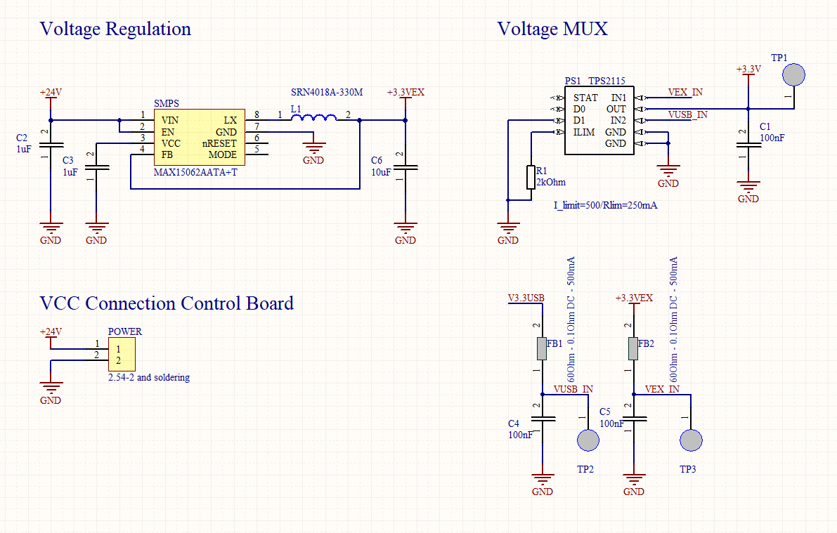

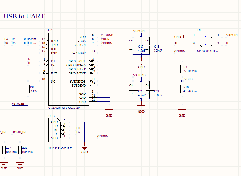

Ich bin am Design der Spannungsversorgung einer Platine, bei welcher die
wichtigsten Funktionen auch über USB gespiesen werden können. Als
USB2UART Wandler verwende ich einen CP2102N, welcher einen integrierten
linearen Spannungsregler besitzt, bis 100mA. Ohne CAN hat das bisher gut
funktioniert, auch mit dem Power MUX TPS2115, wobei ich einen linearen
Spannungsregler von 24V auf 3.3V verwendet habe. Nun gehe ich mit der
Spannung bis 50V und muss einen Buck verwenden.

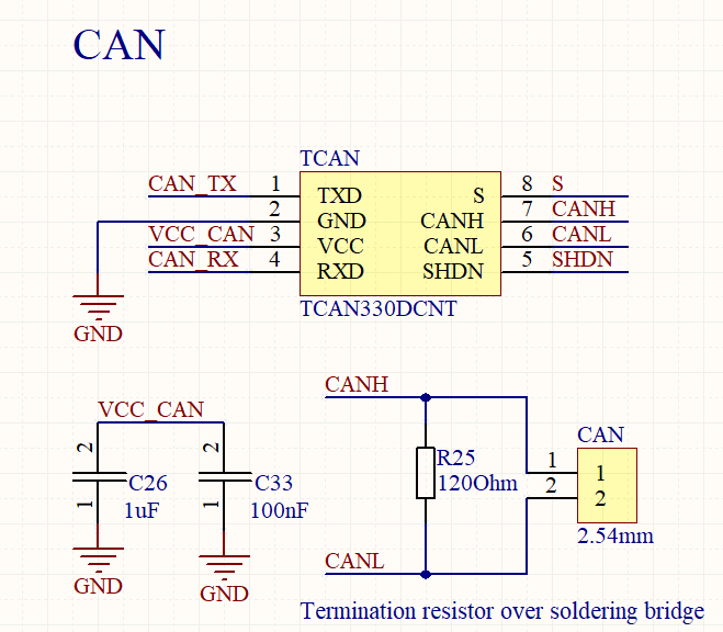

Die Schaltung benötigt im Betrieb ohne CAN etwa 60mA, mit CAN aber eher
um die 115mA und somit bin ich bereits über der Limite von 100mA des
Spannungsreglers des CP2102N. Nun frage ich mich, wie ich das Design am
besten anpasse. Meine Ideen sind folgende:
1.) Die V3.3USB einfach auf SHDN des CAN Treibers legen, somit würde der
im USB Betrieb abgeschaltet, da USB eh nur für die Konfiguration
verwendet wird.
2.) Den integrierten Spannungswandler des CP2102N + MUX auslassen und
mit einer Schottky Diode nach VREGIN (5V USB) direkt auf den Eingang des
Buck MAX15062AATA+T, da der ab 4.5V bereits funktioniert. Diese Lösung
würde mir gefallen, da ich den MUX auslassen kann und den CAN auch über
USB verwenden kann, aber wie ist das eigentlich mit der Limite der USB
Spannung? Die sollte ja eigentlich 500mA sein, jedoch gibt es ja
teilweise auch 100mA Beschränkungen? Edit: Ok, es sind 500mW, nicht
500mA, da kann ich das wohl sowiso vergessen.
Hat Jemand sonst noch eine Idee?

Bei USB darfst du 500 mA ziehen, nachdem du das dem Host gemeldet hast.
Dein CP2102 tut das nicht, deswegen sind maximal 100mA. Es gibt
allerdings immer mehr Geräte, die einfach 500 mA ziehen.
Bei USB hast du an den Polyfuse Sicherungen (im Host) und an den Kabeln
einen gewissen Spannungsabfall. Deine Schaltung muss mit 4,5 Volt
funktionieren können. Du hast nach der Diode noch weniger übrig,
vielleicht 4,2 Volt, wenn es gut läuft. Ich würde eher von 4 Volt
ausgehen.
Unabhängig davon, bist du sicher, dass dein Spannungswandler wirklich
einen so großen Eingangsspannungsbereich mit einer einzigen Induktivität
abdeckt? Ich würde das mal ausprobieren, und zwar mit einer realen
Schaltung, wo der Laststrom wechselt, und dabei den Spannungsverlauf
kontrollieren.

Ja, das wäre in der Tat ein Problem.
> kontrollieren.
Zumindest konnte ich nichts anderes im Datenblatt dazu finden:
https://www.mouser.ch/datasheet/2/256/MAX15062-257927.pdf
